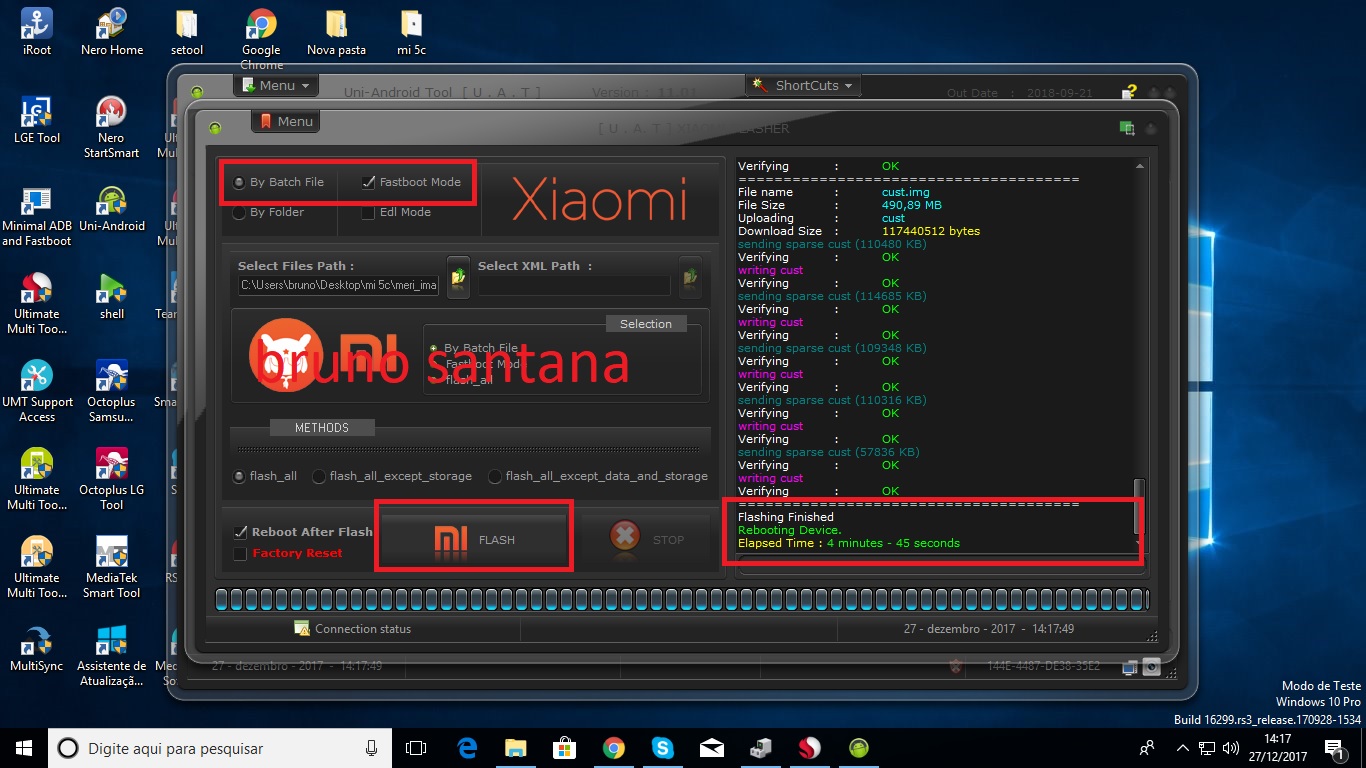

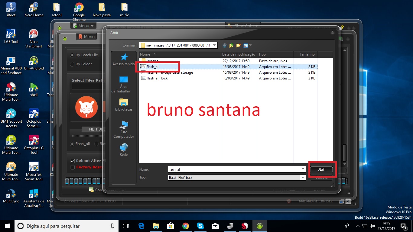

Bruno Santana Postado Dezembro 27, 2017 Compartilhar Postado Dezembro 27, 2017 (editado) flash xiaomi mi 5c 100% Editado Dezembro 29, 2017 por Bruno Santana 123adilson, marcos felipe, Reginaldo almeida e 1 outro reagiu a isso 4 Citar Link para o comentário Compartilhar em outros sites More sharing options...

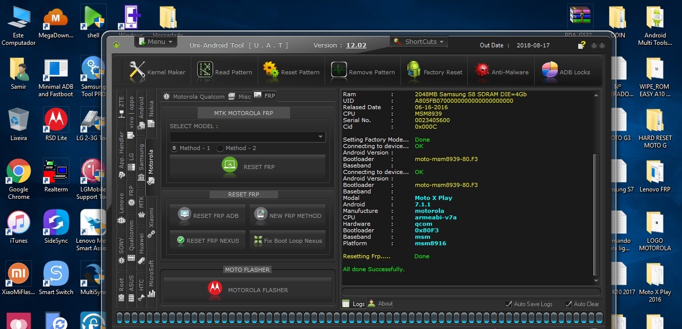

123adilson Postado Janeiro 9, 2018 Compartilhar Postado Janeiro 9, 2018 Frp Moto X Play 7.1.1 Citar Link para o comentário Compartilhar em outros sites More sharing options...

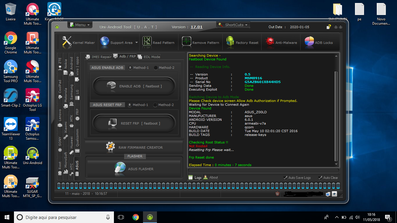

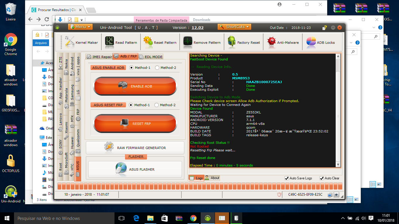

Este é um post popular. jbcelular Postado Janeiro 10, 2018 Este é um post popular. Compartilhar Postado Janeiro 10, 2018 frp ze553kl via fast boot Bruno Santana, Anderson Vieira, Reginaldo almeida e 3 outros reagiu a isso 6 Citar Link para o comentário Compartilhar em outros sites More sharing options...

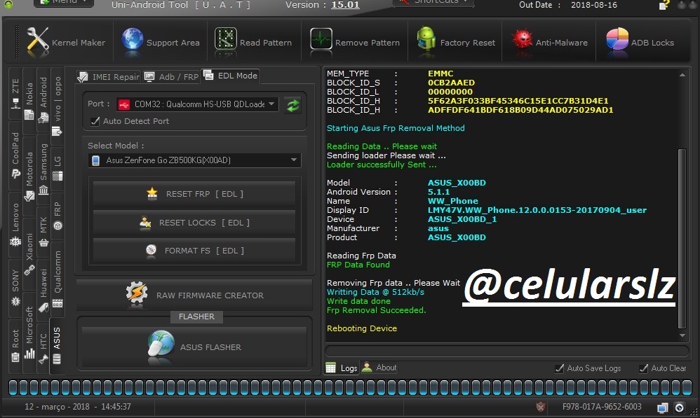

Paulo Pessoa Postado Janeiro 11, 2018 Compartilhar Postado Janeiro 11, 2018 FRP ASUS ZEN PHONE SELFIE ZD553KL para conecta o telefone em modo EDL desligue conecte o cabo EDL segura volume - e volume + drives: https://drive.google.com/file/d/0BxR2qW_FP6lhWUllZFZmS0JubGc/view Checking Current Version Current Version OK Checking User Login User Login OK. Searching device Device on Port : [ COM12 ] Analyzing Please wait ... MODEL : Asus ZenFone 4 Selfie ZD553KL(X00LD) MEM_TYPE : EMMC BLOCK_ID_S : 3EFAF265 BLOCK_ID_L : 00000000 BLOCK_ID_H : AD38BEB6615BA7FBA38361DAE6BF2DF1 BLOCK_ID_H : 4AF5E7AC6AF8E78DB46C3ADD435E4174 Starting Asus Frp Removal Method Reading Data .. Please wait Sending loader Please wait ... Loader successfully Sent ... Model : ASUS_X00LDA Android Version : 7.1.1 Name : WW_Phone Display ID : NMF26F.WW_Phone-14.0400.1712.181-20171205 Device : ASUS_X00LD_3 Manufacturer : asus Product : ASUS_X00LD_3 Reading Frp Data FRP Data Found Removing Frp data .. Please Wait Writting Data @ 512kb/s Write data doneFrp Removal Succeeded. Rebooting Device bbcelulares, Wellington Maciel™, Anderson Alves e 1 outro reagiu a isso 3 1 Citar Link para o comentário Compartilhar em outros sites More sharing options...

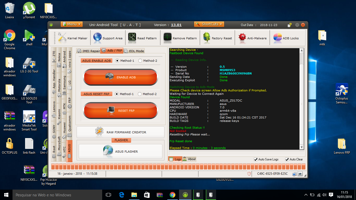

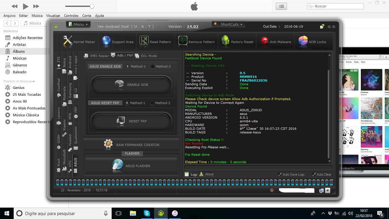

jbcelular Postado Janeiro 16, 2018 Compartilhar Postado Janeiro 16, 2018 frp ze520kl via fast boot done Bruno Santana, 123adilson e Reginaldo almeida reagiu a isso 3 Citar Link para o comentário Compartilhar em outros sites More sharing options...

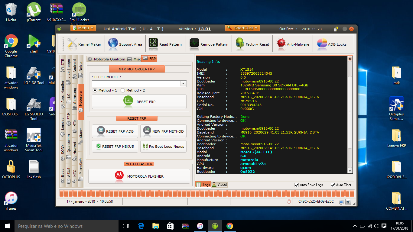

jbcelular Postado Janeiro 17, 2018 Compartilhar Postado Janeiro 17, 2018 frp moto e 2 Reginaldo almeida reagiu a isso 1 Citar Link para o comentário Compartilhar em outros sites More sharing options...

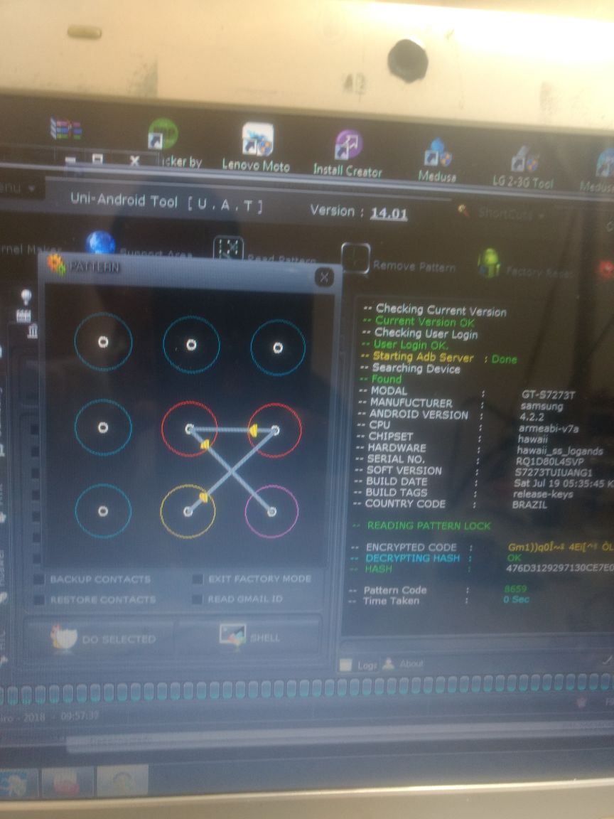

marcos felipe Postado Janeiro 26, 2018 Compartilhar Postado Janeiro 26, 2018 Leitura de codigo de bloqueio do samsung S7273t sem perda de dados Bruno Santana, 123adilson e Reginaldo almeida reagiu a isso 3 Citar Link para o comentário Compartilhar em outros sites More sharing options...

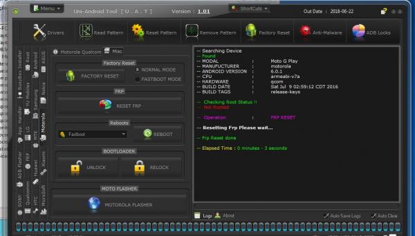

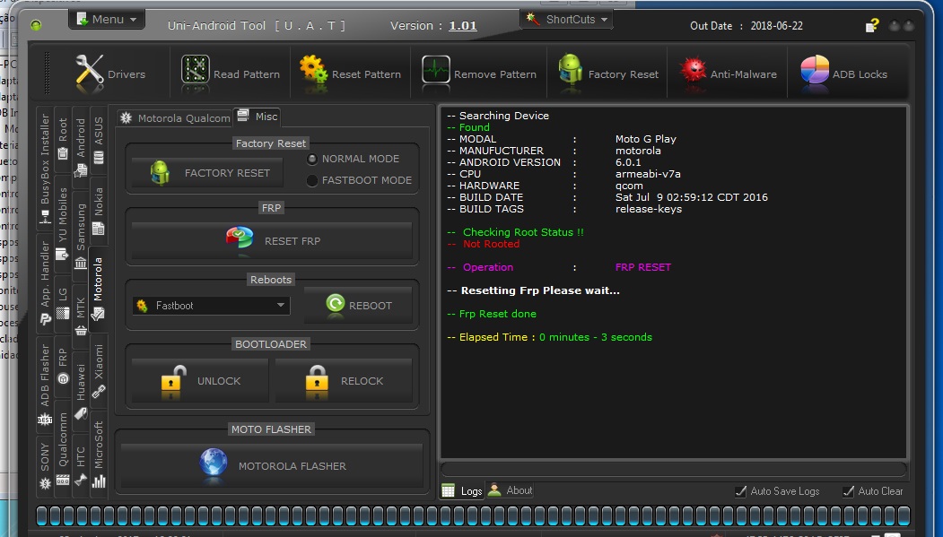

Bruno Santana Postado Março 9, 2018 Compartilhar Postado Março 9, 2018 reset frp moto g4 play android 7.1.1 Reginaldo almeida, 123adilson e alltecpoa reagiu a isso 3 Citar Link para o comentário Compartilhar em outros sites More sharing options...

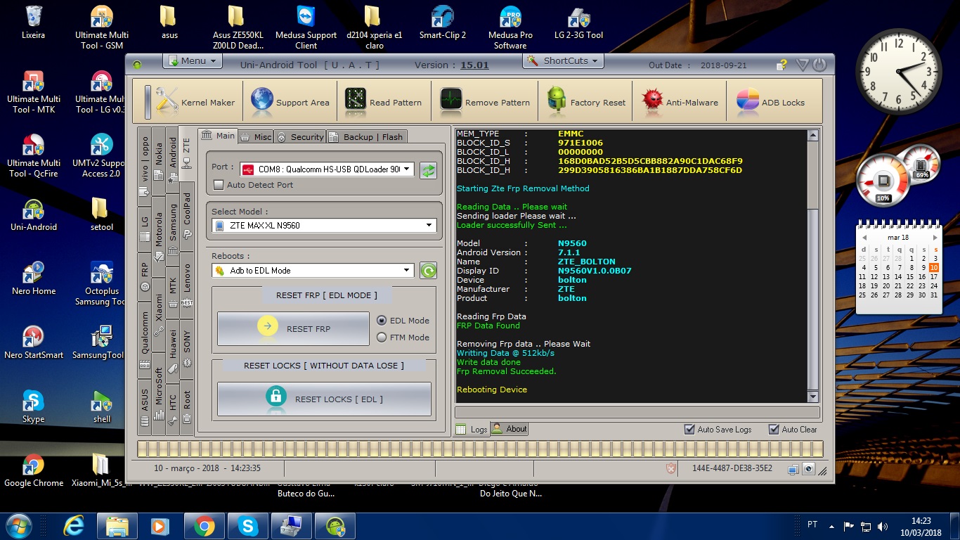

Bruno Santana Postado Março 10, 2018 Compartilhar Postado Março 10, 2018 frp zte max xl n9560 nengo e 123adilson reagiu a isso 2 Citar Link para o comentário Compartilhar em outros sites More sharing options...

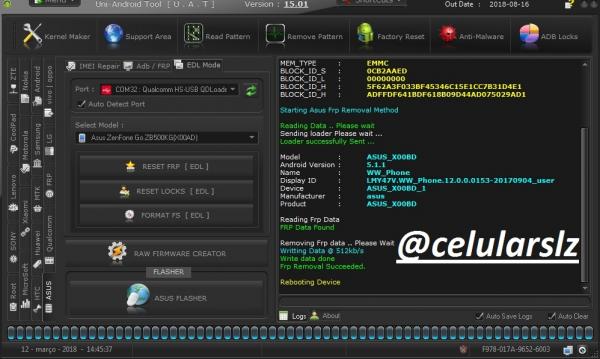

marcos felipe Postado Março 12, 2018 Compartilhar Postado Março 12, 2018 ZenFone Go Reginaldo almeida e nengo reagiu a isso 2 Citar Link para o comentário Compartilhar em outros sites More sharing options...

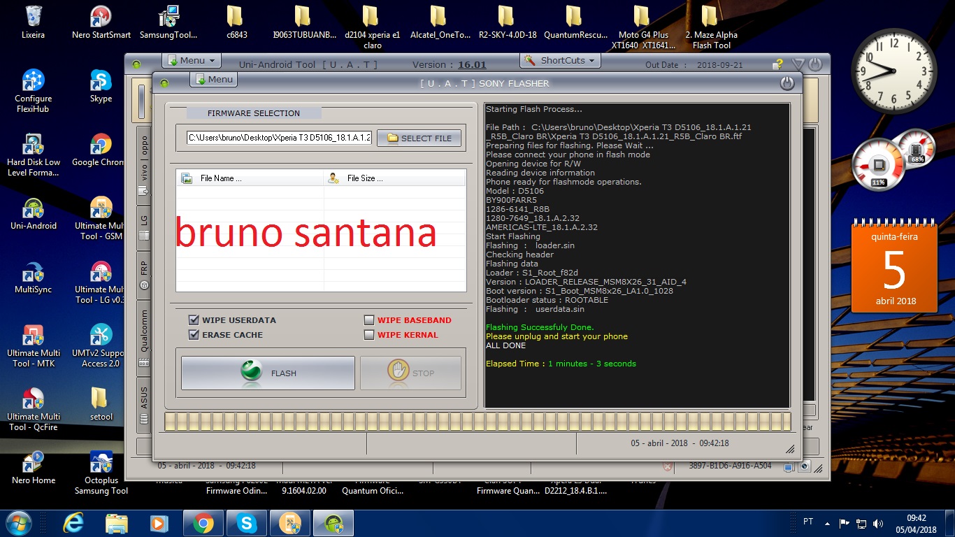

Bruno Santana Postado Abril 5, 2018 Compartilhar Postado Abril 5, 2018 reset senha xperia t3 d5106 Reginaldo almeida reagiu a isso 1 Citar Link para o comentário Compartilhar em outros sites More sharing options...

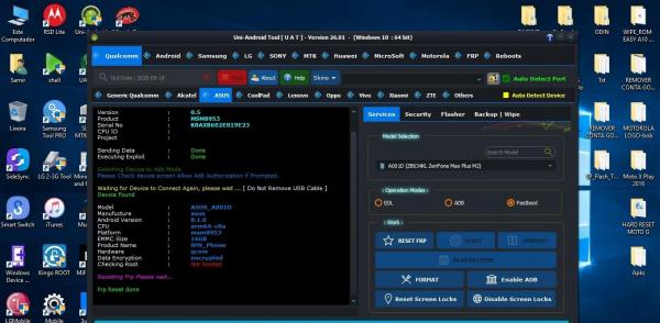

Paulo Pessoa Postado Abril 9, 2018 Compartilhar Postado Abril 9, 2018 FRP ASUS ZE553KL modo usb normal ADB Checking Current Version Current Version OK Checking User Login User Login OK. Searching Device - Fastboot Device Found -- Reading Device Info. -- Version : 0.5 -- Product : MSM8953 -- Serial No : H3AZB10042376PZ Sending Data : Done Executing Exploit : Done Switching Device to Adb Mode Please Check device screen Allow Adb Authorization if Prompted. Waiting for Device to Connect Again Device FoundMODAL : ZE553KL MANUFUCTURER : asus ANDROID VERSION : 7.1.1 CPU : arm64-v8a HARDWARE : qcom BUILD DATE : 2017å¹´ 12月 15æ—¥ 星期五 20:34:02 BUILD TAGS : release-keys Checking Root Status !! Not Rooted Resetting Frp Please wait... Frp Reset done Elapsed Time : 0 minutes - 4 seconds Bruno Santana e Anderson Alves reagiu a isso 1 1 Citar Link para o comentário Compartilhar em outros sites More sharing options...

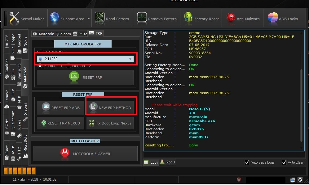

Wellington Maciel™ Postado Abril 11, 2018 Compartilhar Postado Abril 11, 2018 (editado) Moto G5 XT1672 Patch 1º Março/2018 FRP Sucesso Editado Abril 11, 2018 por Wellington Maciel™ Reginaldo almeida, Bruno Santana e 123adilson reagiu a isso 3 Citar Link para o comentário Compartilhar em outros sites More sharing options...

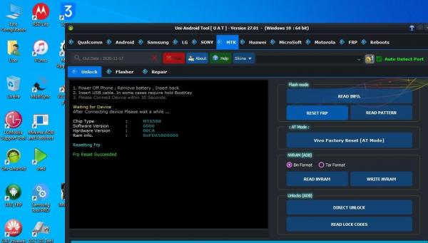

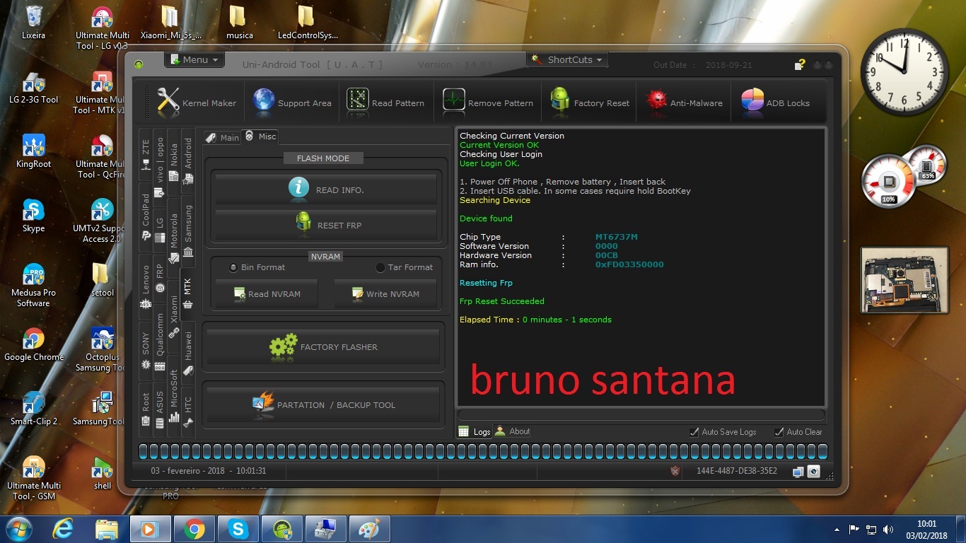

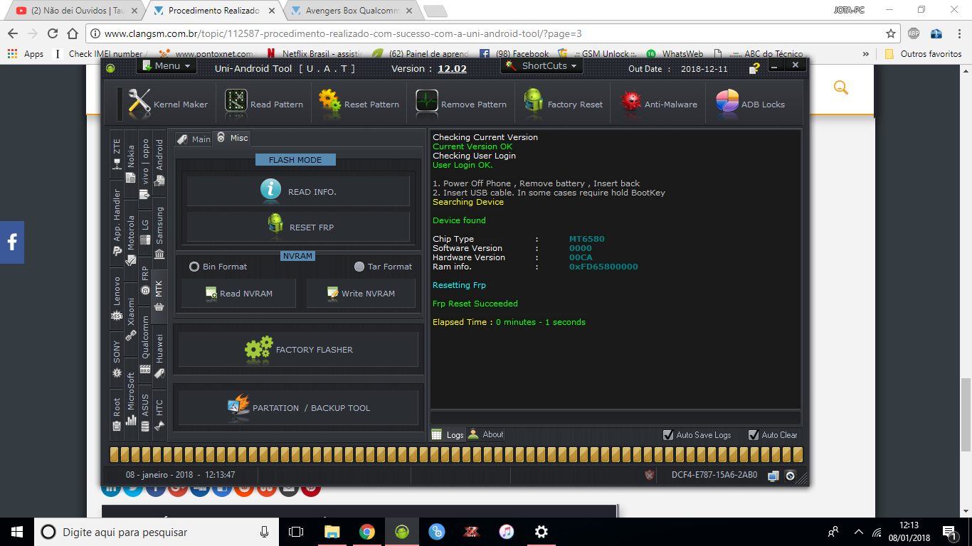

Paulo Pessoa Postado Abril 12, 2018 Compartilhar Postado Abril 12, 2018 MOTO E 4 DONE Checking Current Version Current Version OK Checking User Login User Login OK. 1. Power Off Phone , Remove battery , Insert back 2. Insert USB cable. In some cases require hold BootKey Searching Device Device found Sending data Please wait ... Data Sent Successfully Chip Type : MT6737M Software Version : 0000 Hardware Version : 00CA Ram info. : 0xFD03350000 Resetting Frp Frp Reset Succeeded Elapsed Time : 0 minutes - 11 seconds Anderson Alves, Reginaldo almeida e 123adilson reagiu a isso 3 Citar Link para o comentário Compartilhar em outros sites More sharing options...
