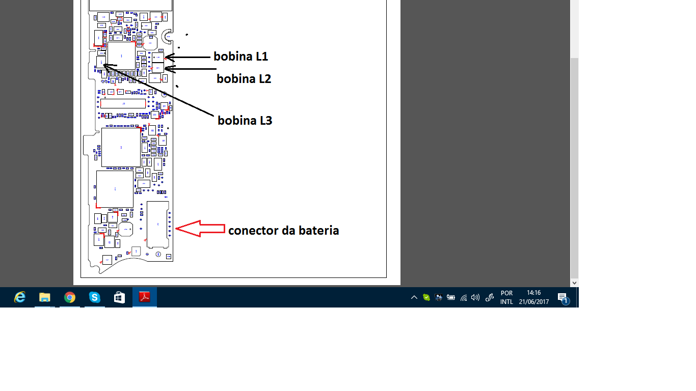

Andre Bordonalli Postado Junho 21, 2017 Compartilhar Postado Junho 21, 2017 3 horas atrás, estevamcell disse: andre bom dia ele nao chega a mostra consumo na fonte pois a mesma esta em curto ai a fonte desarma logo queria um caminho inicial para sair testanto os componentes! boa tarde vou tentar te ajudar,como procedo aqui qdo deparo com curto primeiro passo temos q saber em qual regiao apresenta o curto entao vamos isolar o primario do secundario,ok as bobinas na foto q marquei,sao chamados de circuitos LC(compostos de 1 capacitor e 1 bobina)esses circuitos alimentam o setor lógico com 1,2v e 1,8v. retirando essas bobinas vc vai desligar processador e memoria,se o curto continuar,entao nosso defeito esta no primario,ou seja,pode ser a PMU em curto. se sumir o curto ai ligamos o atc na fonte e medimos as tensoes de 1,2v e 1,8v nos pontos onde retiramos as bobinas,se estiver ok as tensoes,a PMU esta trabalhando normal. entao seguimos em frente... bom trabalho post resultado uma pergunta amigo:como entrou esse atc pra vc?? o q a cliente disse q aconteceu?? Anderson Alves, Guilherme Alcântara, Anderson Vieira e 1 outro reagiu a isso 4 Citar Link para o comentário Compartilhar em outros sites More sharing options...
estevamcell Postado Junho 21, 2017 Autor Compartilhar Postado Junho 21, 2017 obrigado companheiro irei fazer os procedimentos aqui citados " o cliente trouxe o atc aqui em minha att informando que apos queda o mesmo ficou so vibrando direto sem parar ai descarregou quando o mesmo foi ligar o carregador continuou a vibrar " Citar Link para o comentário Compartilhar em outros sites More sharing options...
Andre Bordonalli Postado Junho 21, 2017 Compartilhar Postado Junho 21, 2017 entao,estamos no caminho errado queda nao entraria componente em curto seu defeito esta ai no motor vibra da uma olhada no microscopio nos componentes ali proximo ao vibracall,pode ter quebrado algum e encostado a terra,por isso acusando curto na fonte. é muito importante o q o cliente fala,ele mesmo pode te direcionar a soluçao. mas vai nos informando o q vc fez ate agora q tentamos te ajudar abraços bom trabalho Guilherme Alcântara e estevamcell reagiu a isso 2 Citar Link para o comentário Compartilhar em outros sites More sharing options...
