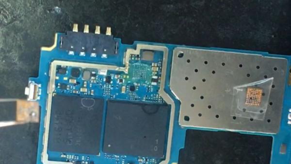

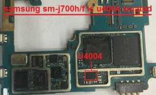

thiago32 Postado Junho 21, 2017 Postado Junho 21, 2017 bom dia pessoal do clan estou com um j7 aquie q nao ligava eu fiz reflow no ci power e ele ligou numa boa mais ele nao aparece carregando ele tem na saida da bateria 4.2v e nao aparece no sistema o q posso fazer pra corigir esse defeito? Citar
Anderson Alves Postado Junho 21, 2017 Postado Junho 21, 2017 Pode ser o U4004 da uma olhada a guia de reparo anexei uma imagem.. Anderson Vieira e GatoCansado reagiu a isso 2 Citar
thiago32 Postado Junho 21, 2017 Autor Postado Junho 21, 2017 amigo me comsegue uma imagem mais perto pta eu ver esse componete q eu nao comsigu ver a na sua Citar
thiago32 Postado Junho 21, 2017 Autor Postado Junho 21, 2017 amigo qual seria Anderson Alves reagiu a isso 1 Citar
Anderson Alves Postado Junho 21, 2017 Postado Junho 21, 2017 Acho que agora não tem como você se confundir !! Anderson Vieira reagiu a isso 1 Citar
thiago32 Postado Junho 21, 2017 Autor Postado Junho 21, 2017 sim eu fiz o reflow nele pra ligar Citar
Anderson Alves Postado Junho 21, 2017 Postado Junho 21, 2017 Substituiu ele ? Troca o conector de carga pra ver mano. Anderson Vieira reagiu a isso 1 Citar
thiago32 Postado Junho 21, 2017 Autor Postado Junho 21, 2017 nao infelismente nao onde posso axar esse ci Citar
