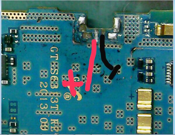

marcosaeb44 Postado Junho 21, 2017 Postado Junho 21, 2017 (editado) Boa tarde, estou com um aparelho deste para trocar a tecla power porem na remoção a trilha saiu junto com a tecla, gostaria de saber se exite como fazer um jumper para o aparelho voltar a ligar. Obrigado. Editado Junho 23, 2017 por Anderson Vieira Citar

Anderson Vieira Postado Junho 21, 2017 Postado Junho 21, 2017 Amigo o rompido é terra o senhor pode ligar em qualquer parte da placa dourado,teste e poste resultados.. Anderson Alves reagiu a isso 1 Citar
marcosaeb44 Postado Junho 21, 2017 Autor Postado Junho 21, 2017 Os dois estão rompidos ele esta meio prateado porque tentei raspar para achar a trilha. Citar

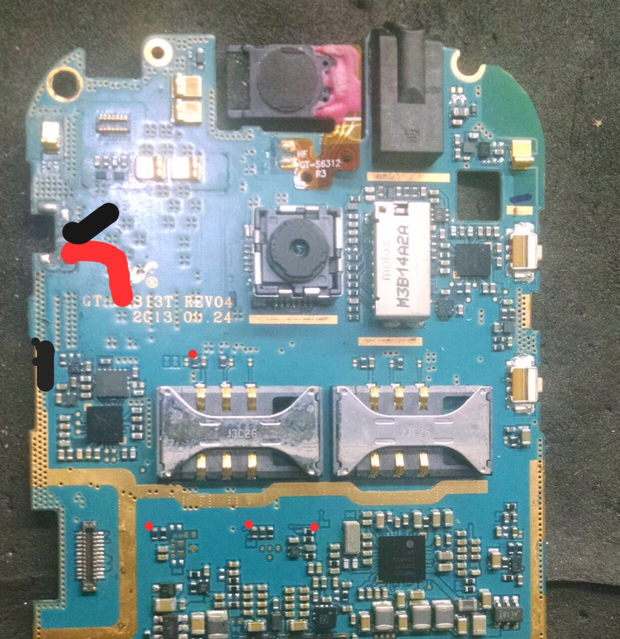

Anderson Alves Postado Junho 21, 2017 Postado Junho 21, 2017 Mano manda uma foto um pouco mais longe Anderson Vieira e Guilherme Alcântara reagiu a isso 2 Citar
Anderson Alves Postado Junho 21, 2017 Postado Junho 21, 2017 Mano o vermelho positivo. Você tenta puxar pra algum desses capacitor com um pingo de vermelho na ponta. O preto você puxa pra parte dourada onde tá marcado de preto. Boa Sorte Anderson Vieira reagiu a isso 1 Citar
marcosaeb44 Postado Junho 22, 2017 Autor Postado Junho 22, 2017 21 horas atrás, AndersonCellFortall disse: Mano o vermelho positivo. Você tenta puxar pra algum desses capacitor com um pingo de vermelho na ponta. O preto você puxa pra parte dourada onde tá marcado de preto. Boa Sorte Boa tarde amigo, esses resistores não deu certo, porem achei através de teste e com multímetro o resistor certo, mas muito obrigado pela ajuda. Segue abaixo o jumper do positivo. Anderson Alves reagiu a isso 1 Citar
Anderson Alves Postado Junho 22, 2017 Postado Junho 22, 2017 Vlw mano. Fico grato pelo o seu retorno. Problema solucionado. Agora só esperar a moderação fechar o tópico marcosaeb44 reagiu a isso 1 Citar
