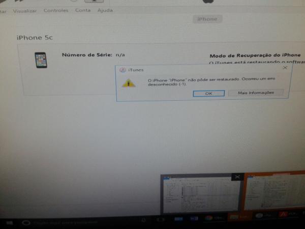

iPhone 5C A1507 travado em tela do iTunes (-1)
Boa tarde Clan!
Então, este fórum já deve estar enjoado de tópicos deste mesmo erro, pesquisando aqui e ali, 90% fala de substituição ou ressolda do Baseband. Porém, observei que na maioria dos casos, esse processo de reflow do baseband se da por conta de erro de ''rede/imei/modem firmware'' (Buscando, Sem serviço...) anteriormente, antes de efetuar uma Restauração/Atualização para ver se resolvia este problema (de rede), ok.

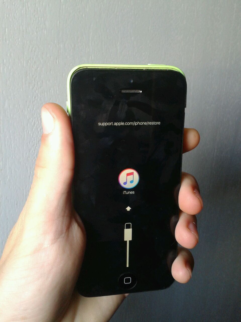

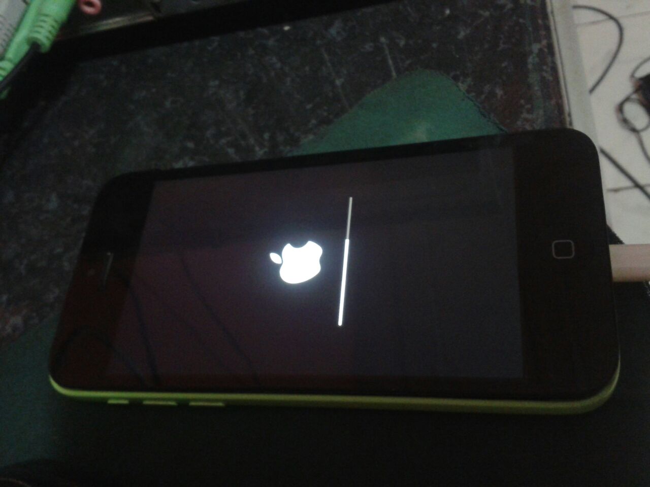

Mas neste caso, este iPhone 5c estava tudo perfeito, não havia nenhum problema com ele; eventualmente o iPhone sugeriu uma atualização da última versão do iOS, procedido. Portanto logo após a conclusão da atualização, o aparelho não iniciou mais e ficou travado na tela do iTunes, e quando tentamos Restaurar ou Atualizar novamente, um pouco mais da metade do processo, ocorre o famoso erro desconhecido (-1).

Bom dia brother.
Já efetuei isso muitas vezes seguidas e ocorre o mesmo erro.
Tenho 95% de certeza que é algum defeito de hardware que está evitando a conclusão da Restauração, como vimos no outro tópico meu sobre o iPhone 4s, estava dando o mesmo erro, substitui o baseband e Restaurou com sucesso.

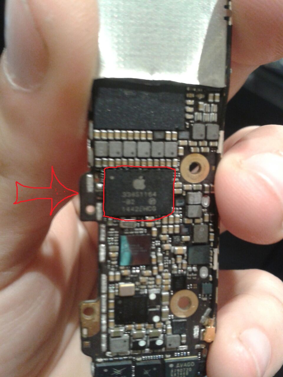

Pode indicar o componente por foto? Porque pesquisei e mostra vídeo dos cara reparando a baseband dos dados (aquele BGA da Qualcom) , e antes o iPhone não tinha nenhum problema de rede.
Aliás, ouvi falar que pode ser o Gerenciador de energia também, efetuei um ressolda em 350ºC, utilizei fita reflexiva ao redor para proteger os componentes, porém agora o iPhone nem liga mais, tento ligar na fonte, quando aperto o Power, exibe uma corrente de 3 a 4 mA e Zera. Será que queimei esse Gerenciador de energia e terei que substitui-lo?
