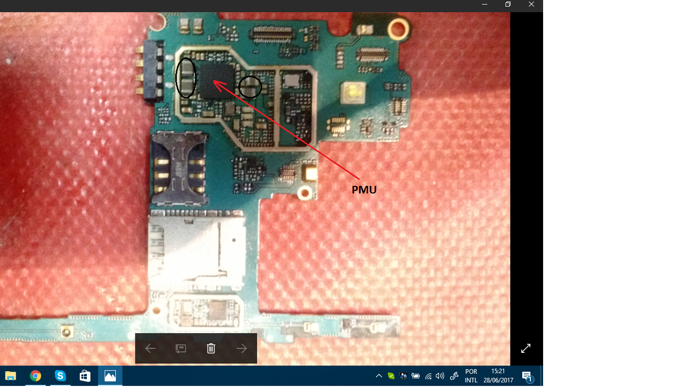

Douglas DeGê Postado Junho 28, 2017 Autor Compartilhar Postado Junho 28, 2017 Com o aparelho ligado na fonte os pinos chega 1,4v. Segue a foto da placa do aparelho Citar Link para o comentário Compartilhar em outros sites More sharing options...

Andre Bordonalli Postado Junho 28, 2017 Compartilhar Postado Junho 28, 2017 51 minutos atrás, Coldy disse: Fiz o teste na fonte, o aparelho não dá sinal nenhum fica 0,00. Sei pouco coisa de esquema elétrico Obs: fonte 3.7v quando conector o carregador não dá amperagem nenhuma e a voltagem sobe para 4.1 sua fonte é de qtos amperes?? verificou se nao tem pontos de oxidaçao esse atc?? se ta chegando tensao no botao,a PMU ta alimentada. esta esquentando a PMU??? mada uma foto da placa sem as blindagens dos 2 lados,por favor vou tentar te ajudar Anderson Alves reagiu a isso 1 Citar Link para o comentário Compartilhar em outros sites More sharing options...

Andre Bordonalli Postado Junho 28, 2017 Compartilhar Postado Junho 28, 2017 responda minhas perguntas anteriores,por favor na foto q to enviando,circulei 4 bobinas,me diga qtos volts tem em cada uma delas. aguardo respostas Anderson Alves reagiu a isso 1 Citar Link para o comentário Compartilhar em outros sites More sharing options...
Douglas DeGê Postado Junho 28, 2017 Autor Compartilhar Postado Junho 28, 2017 1 hora atrás, Andre Bordonalli disse: responda minhas perguntas anteriores,por favor na foto q to enviando,circulei 4 bobinas,me diga qtos volts tem em cada uma delas. aguardo respostas André a fonte de alimentação que uso na minha assistência e de 30v-5a. Vou testar as bobinas e já posto o resultado. Citar Link para o comentário Compartilhar em outros sites More sharing options...
Douglas DeGê Postado Junho 28, 2017 Autor Compartilhar Postado Junho 28, 2017 20 minutos atrás, Coldy disse: André a fonte de alimentação que uso na minha assistência e de 30v-5a. Vou testar as bobinas e já posto o resultado. 1 hora atrás, Andre Bordonalli disse: responda minhas perguntas anteriores,por favor na foto q to enviando,circulei 4 bobinas,me diga qtos volts tem em cada uma delas. aguardo respostas André a fonte de alimentação que uso na minha assistência e de 30v-5a. Vou testar as bobinas e já posto o resultado. Citar Link para o comentário Compartilhar em outros sites More sharing options...
Douglas DeGê Postado Junho 28, 2017 Autor Compartilhar Postado Junho 28, 2017 Fiz o teste no multímetro no teste de continuidade as 2 bobinas de cima bipa dos dois lados as 2 de baixo bipa só de um lado. Citar Link para o comentário Compartilhar em outros sites More sharing options...
Andre Bordonalli Postado Junho 28, 2017 Compartilhar Postado Junho 28, 2017 1 minuto atrás, Coldy disse: Fiz o teste no multímetro no teste de continuidade as 2 bobinas de cima bipa dos dois lados as 2 de baixo bipa só de um lado. me passa as tensoes q elas marcam Anderson Alves reagiu a isso 1 Citar Link para o comentário Compartilhar em outros sites More sharing options...
