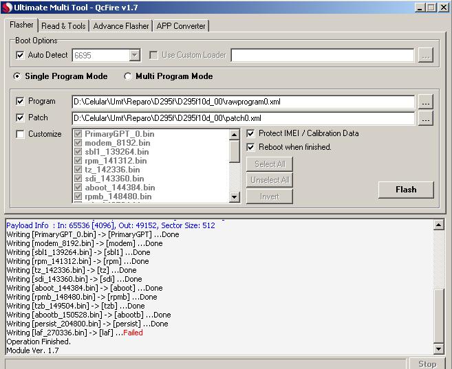

diegopalma Postado Julho 26, 2017 Compartilhar Postado Julho 26, 2017 Boa tarde peguei alguns d295f e passei a flash de recuperação, so que um deu erro no gpt e outro no pesist , alguma solução ? mesmo desmarcando essas opções conclui e continua nao ligando em modo download ... Citar Link para o comentário Compartilhar em outros sites More sharing options...
Anderson Vieira Postado Julho 26, 2017 Compartilhar Postado Julho 26, 2017 5 minutos atrás, diegopalma disse: Boa tarde peguei alguns d295f e passei a flash de recuperação, so que um deu erro no gpt e outro no pesist , alguma solução ? mesmo desmarcando essas opções conclui e continua nao ligando em modo download ... Alguns voltam usando a Meduza pro fazendo a conexão dieta ao emmc, Caso tenha ela faça o teste... diegopalma reagiu a isso 1 Citar Link para o comentário Compartilhar em outros sites More sharing options...

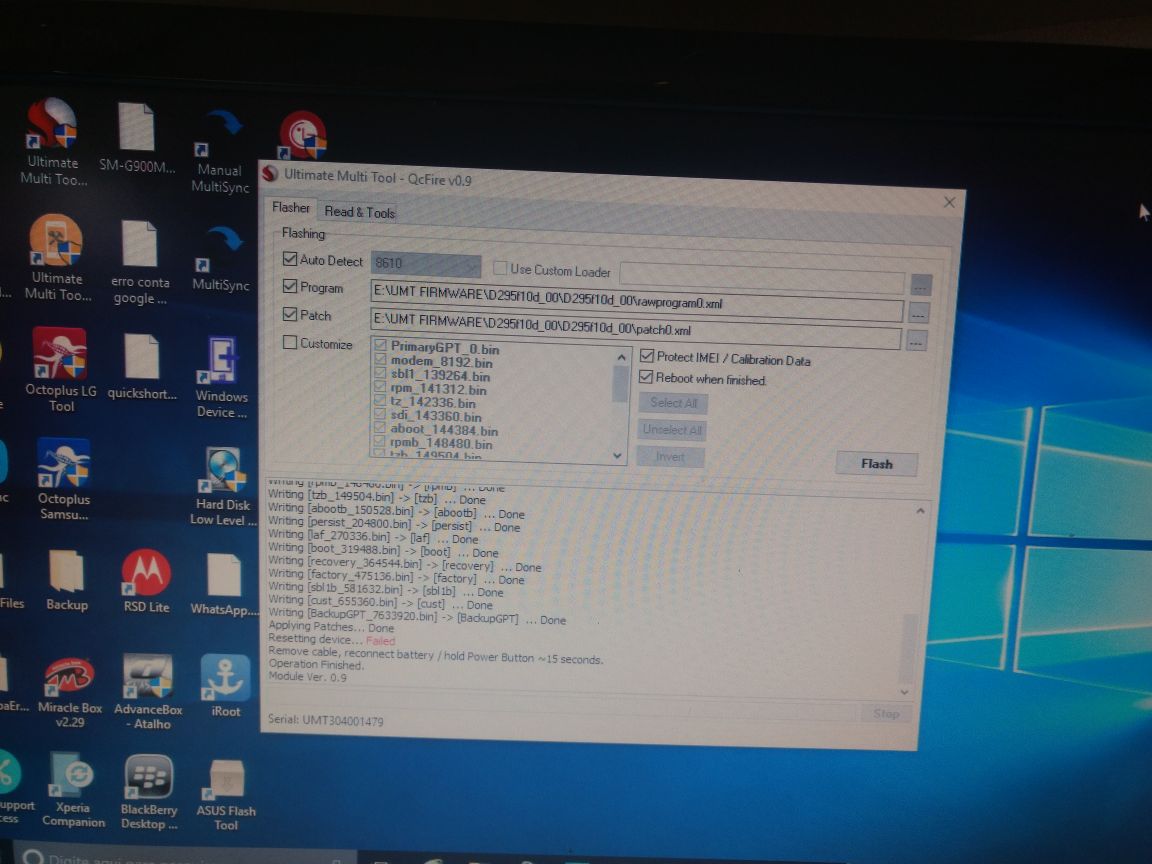

Gemerson Ricardo Postado Janeiro 19, 2019 Compartilhar Postado Janeiro 19, 2019 o meu da esse erro Citar Link para o comentário Compartilhar em outros sites More sharing options...
Bruno Santana Postado Janeiro 19, 2019 Compartilhar Postado Janeiro 19, 2019 quando da erro e porque a emmc esta danificada tem que troca a emmc troca a emmc para este telefone nao compensa pois ele e barato e o serviço e caro boa sorte Aldinei Jose reagiu a isso 1 Citar Link para o comentário Compartilhar em outros sites More sharing options...
