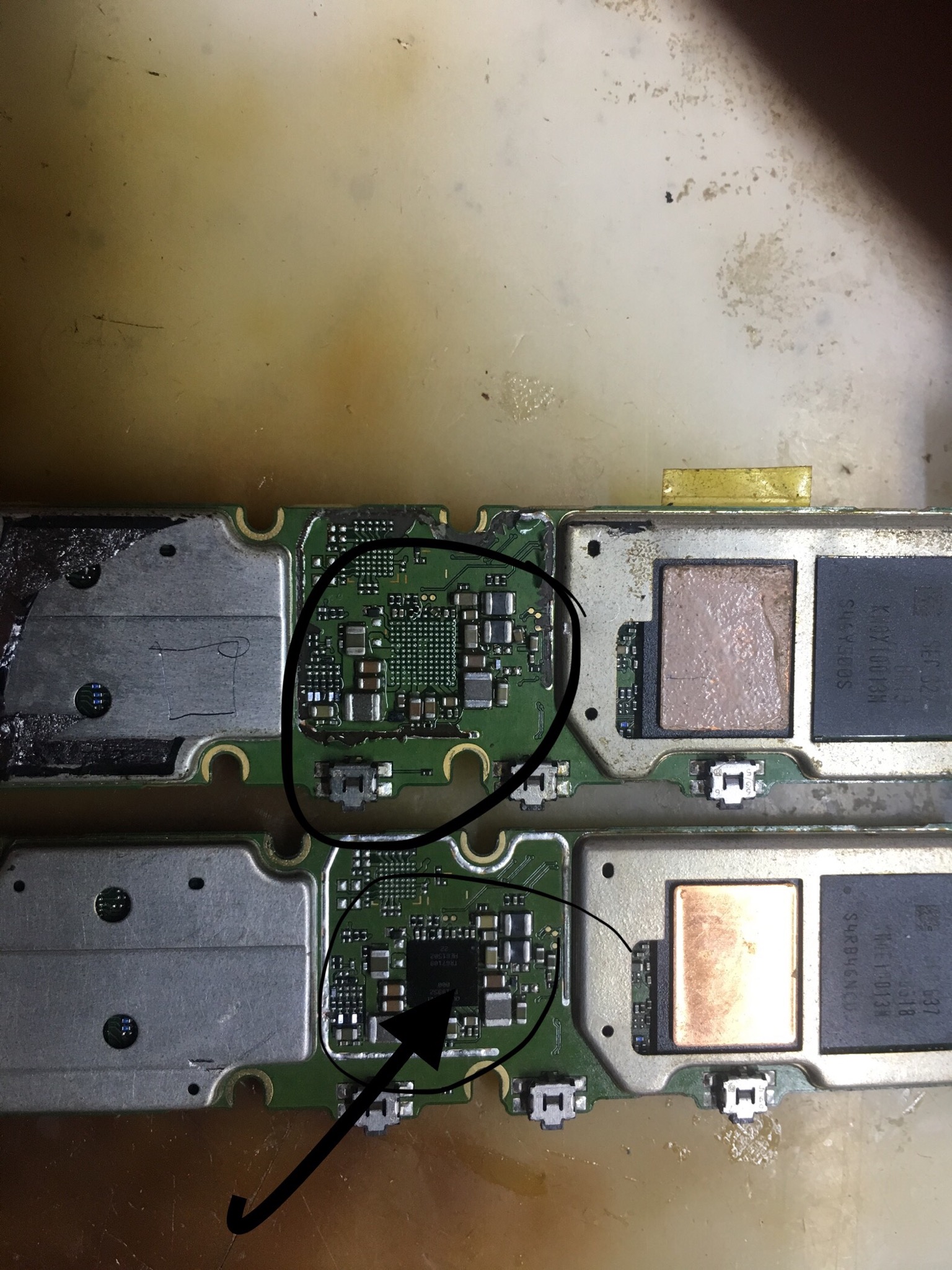

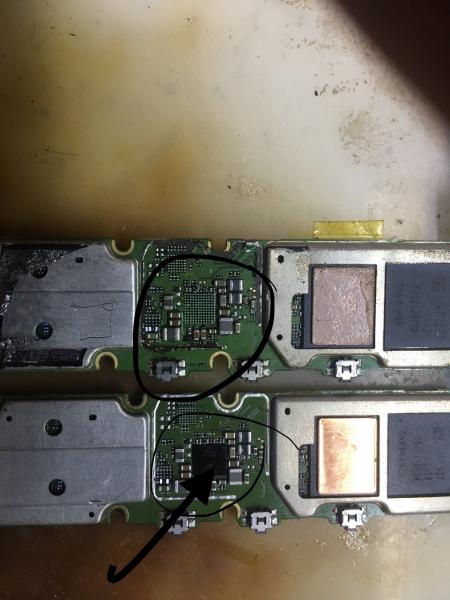

Biel7l Postado Março 3, 2018 Compartilhar Postado Março 3, 2018 A todos os amigos . Tenho a solução . Basta trocar este Ci e Ser feliz . CharlesDias, nillcenter e adcellparts reagiu a isso 1 2 Citar Link para o comentário Compartilhar em outros sites More sharing options...
nillcenter Postado Março 14, 2018 Compartilhar Postado Março 14, 2018 Solução 100%. Pessoal ... aprovado ! izaksoares reagiu a isso 1 Citar Link para o comentário Compartilhar em outros sites More sharing options...

Cleyton Moreira Postado Março 13, 2019 Compartilhar Postado Março 13, 2019 isso, quando mostra carregando e não carrega e já trocou vários componentes e não resolveu, só trocar esse c.i citado pelo colega biel7l acima que é 100% garantido! Citar Link para o comentário Compartilhar em outros sites More sharing options...
