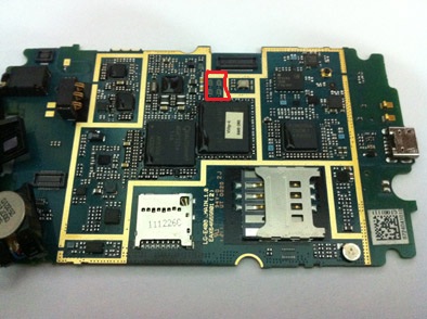

dauars Postado Junho 30, 2017 Compartilhar Postado Junho 30, 2017 Caros amigos esse celular chegou com pontos de oxidação, resoldei, troquei o conector do lcd e coloquei outro lcd mas ficou na mesma. Tem as tensões VREG_MSME_1.8V e VREG_LCD_2.8V no conector e o celular liga e funciona normal. O que pode ser? Citar Link para o comentário Compartilhar em outros sites More sharing options...
Ivan kern nunes Postado Julho 2, 2017 Compartilhar Postado Julho 2, 2017 bom dia amigo,este atc deve ter um banco de resistores perto do conector do lcd,primeiramente faça uma limpeza e após uma ressolda nos mesmos,não resolvendo faça a substituição.teste e post o resultado. Citar Link para o comentário Compartilhar em outros sites More sharing options...
Rafael Vasconcelos Postado Julho 3, 2017 Compartilhar Postado Julho 3, 2017 analise os componente circulados, de mais ateçao a eles pois eles sao os filtros que geram imagem no display. Citar Link para o comentário Compartilhar em outros sites More sharing options...
