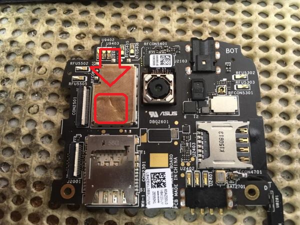

Ivan kern nunes Postado Julho 13, 2017 Compartilhar Postado Julho 13, 2017 1 hora atrás, bruno rafael goes de lima disse: Bom dia eu dei um olhada no trouble_Shooting e não consigo encontrar o local exato dos componentes responsáveis pelo touch, agradeço a ajuda de vocês para me ajudar encontrar, obrigado. Bom dia amigo,segue o local na imagem abaixo: Anderson Alves e Anderson Vieira reagiu a isso 2 Citar Link para o comentário Compartilhar em outros sites More sharing options...
bruno rafael goes de lima Postado Julho 13, 2017 Autor Compartilhar Postado Julho 13, 2017 obrigado farei uma resolda nesse local e posto resultado obg Citar Link para o comentário Compartilhar em outros sites More sharing options...
Anderson Alves Postado Julho 13, 2017 Compartilhar Postado Julho 13, 2017 (editado) Cuidado nessa resolda aí mano. A memória dele é bem em baixo do c.i. Pra não acontecer o pior. 350ºg é o máximo pra não ter danos !! Editado Julho 13, 2017 por Anderson Alves Anderson Vieira, Ivan kern nunes e bruno rafael goes de lima reagiu a isso 3 Citar Link para o comentário Compartilhar em outros sites More sharing options...
bruno rafael goes de lima Postado Julho 13, 2017 Autor Compartilhar Postado Julho 13, 2017 Obrigado pela dica amigo. Citar Link para o comentário Compartilhar em outros sites More sharing options...
bruno rafael goes de lima Postado Julho 13, 2017 Autor Compartilhar Postado Julho 13, 2017 Eu fiz uma boa ressolda nesta área e infelizmente não voltou :( Anderson Alves reagiu a isso 1 Citar Link para o comentário Compartilhar em outros sites More sharing options...
