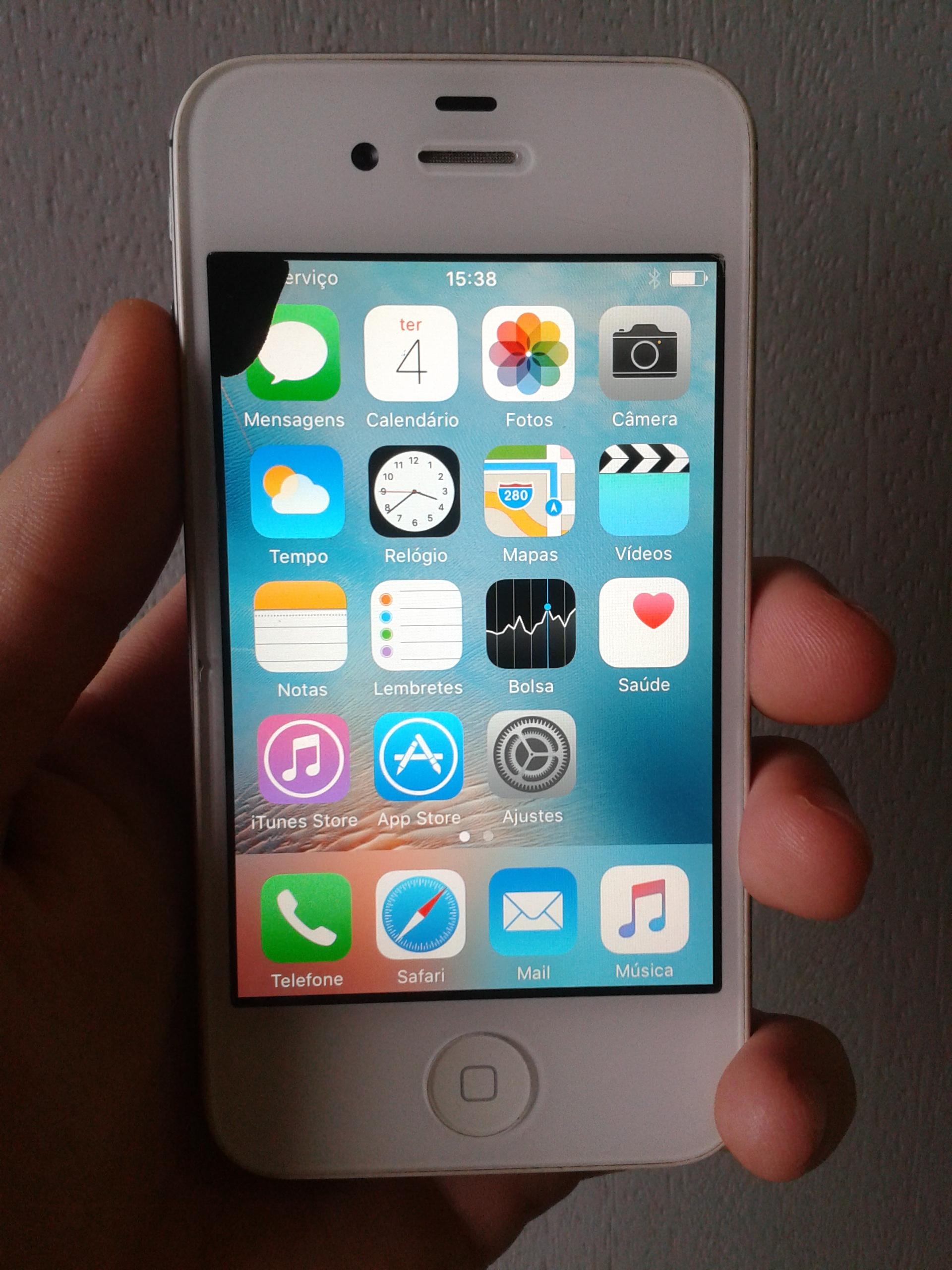

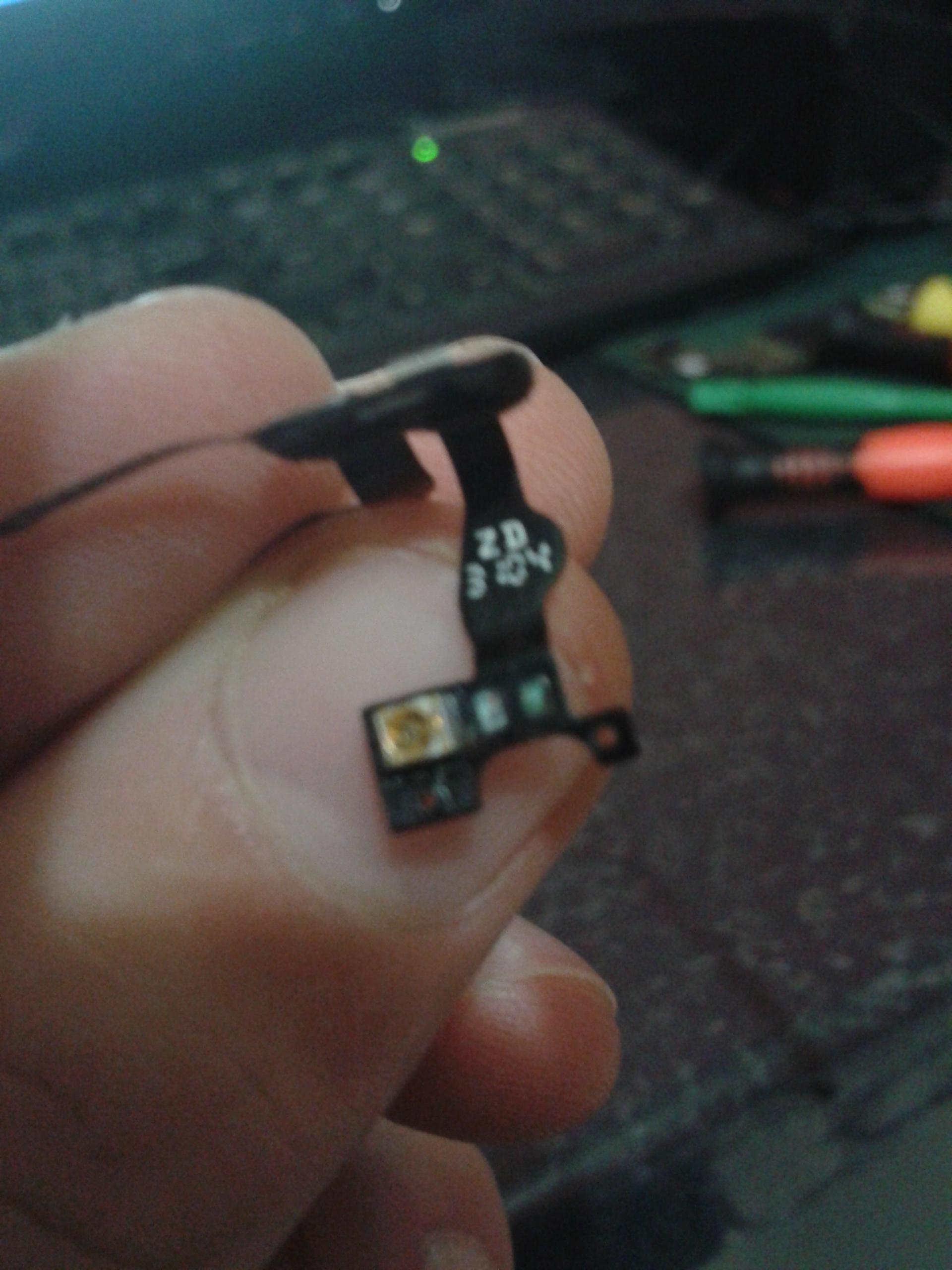

Cristian Jasco Postado Julho 5, 2017 Autor Compartilhar Postado Julho 5, 2017 1 hora atrás, Anderson Alves disse: Não cristian ele fica na malha do volume. Só fazer a troca que tenho quase certeza que é ele. Mais antes disso reinicia ele. Liga e desliga pra ver se volta normal ! shooow de bola amigo, obrigado mais uma vez, troquei esse flex aí, e resolveu, zeradinho, todos os problemas resolvidos. Em sacrifício danifiquei ainda mais o display (como você pode ver acima), mas não dá nada, já vi que o pessoal estava com muita frescura para comprar, já coloco uma nova e já era! Anderson Alves reagiu a isso 1 Citar Link para o comentário Compartilhar em outros sites More sharing options...
Cristian Jasco Postado Julho 5, 2017 Autor Compartilhar Postado Julho 5, 2017 Bom exemplo para quem não sabe, ficar ligado! Quando troca essa malha/flex do volume, microfone, Fone de ouvido, tentando encaixar ele, tomem cuidado para não aplicarem muita pressão embaixo, com alguma espátula, para tirar o fone de ouvido, porque tem o Display LCD embaixo. Citar Link para o comentário Compartilhar em outros sites More sharing options...
