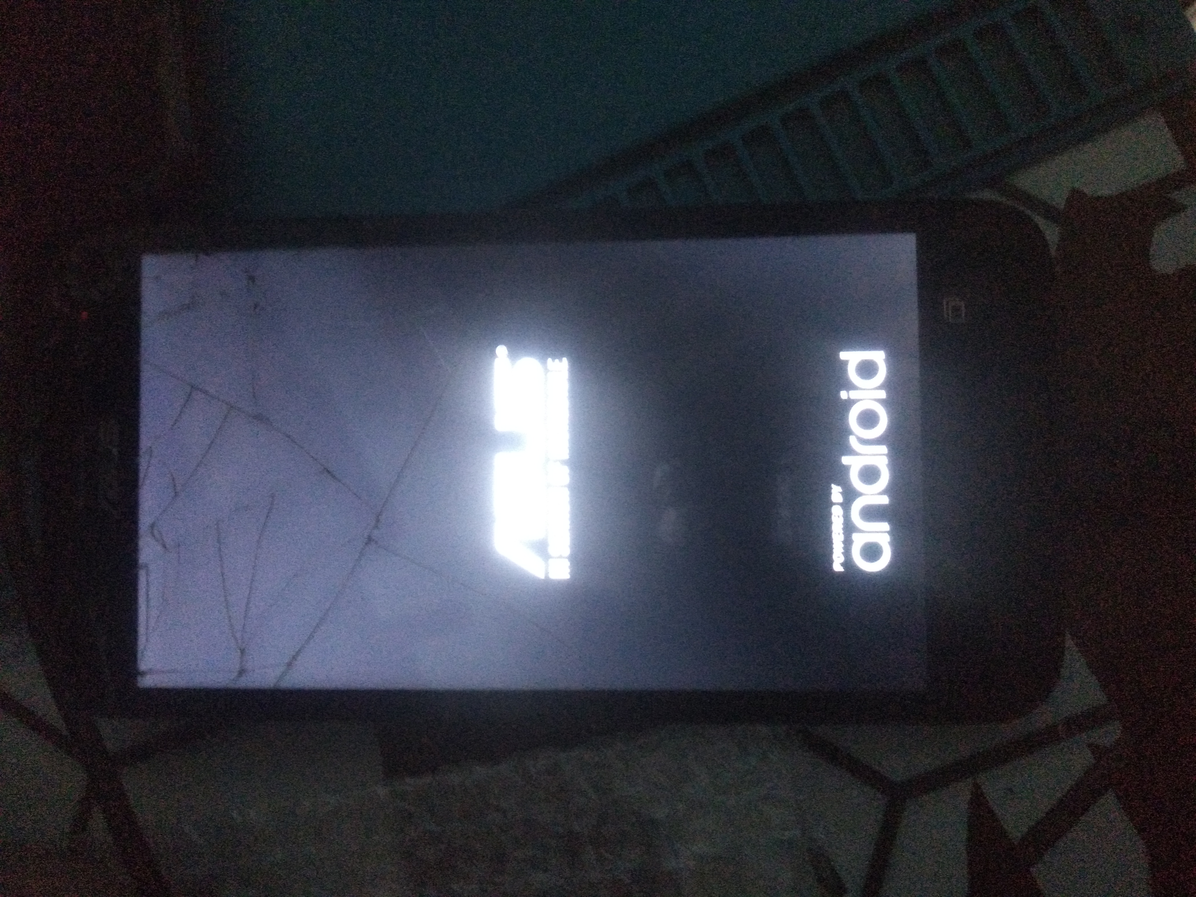

igorsoouza21 Postado Julho 5, 2017 Compartilhar Postado Julho 5, 2017 Bom dia estou com um zenfone go que aparentemente era so reinstalar o software mas quando ele liga aparece pequeno normal boot mais nao inicia e quando entro em modo recovery ele reinicia nao deixa nao deixa eu instala o software. Citar Link para o comentário Compartilhar em outros sites More sharing options...

igorsoouza21 Postado Julho 5, 2017 Autor Compartilhar Postado Julho 5, 2017 Citar Link para o comentário Compartilhar em outros sites More sharing options...
Ary Braga Postado Julho 5, 2017 Compartilhar Postado Julho 5, 2017 Ta mostrando scatter invalido, isso acontece quando a firmware não é compatível ou estar com problema. Baixou a firmware do Clan SOFT? Anderson Alves reagiu a isso 1 Citar Link para o comentário Compartilhar em outros sites More sharing options...
