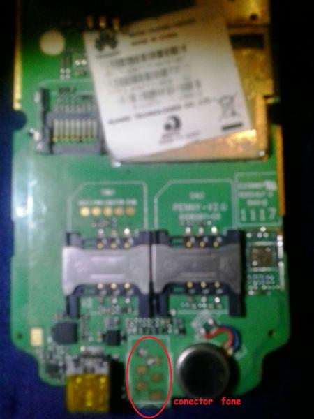

velton sousa Postado Julho 11, 2017 Compartilhar Postado Julho 11, 2017 huwaei g 6005 icone de fone de ouvido conectado sem ta conectado ja tirei o conector do fone ja passei alcool iso.. e nada o que sera .alguem pode ajudar? Citar Link para o comentário Compartilhar em outros sites More sharing options...
Ivan kern nunes Postado Julho 11, 2017 Compartilhar Postado Julho 11, 2017 8 minutos atrás, velton sousa disse: huwaei g 6005 icone de fone de ouvido conectado sem ta conectado ja tirei o conector do fone ja passei alcool iso.. e nada o que sera .alguem pode ajudar? boa noite velton,post uma imagem com boa resolução do conector do fone de ouvido que pegue a pci. velton sousa reagiu a isso 1 Citar Link para o comentário Compartilhar em outros sites More sharing options...
velton sousa Postado Julho 11, 2017 Autor Compartilhar Postado Julho 11, 2017 Ta ae amigo meu celular no e muito bom a camera o conector nao e soldado nao .blz Citar Link para o comentário Compartilhar em outros sites More sharing options...
Ivan kern nunes Postado Julho 11, 2017 Compartilhar Postado Julho 11, 2017 8 horas atrás, velton sousa disse: Ta ae amigo meu celular no e muito bom a camera o conector nao e soldado nao .blz bom dia velton,teste estes 2 jumper´s e post o resultado: velton sousa e Anderson Vieira reagiu a isso 2 Citar Link para o comentário Compartilhar em outros sites More sharing options...
velton sousa Postado Julho 11, 2017 Autor Compartilhar Postado Julho 11, 2017 2 horas atrás, Ivan kern nunes disse: Muito Obrigado Mesmo Deu Certo o Primeiro ai valew Irmão. Ivan kern nunes reagiu a isso 1 Citar Link para o comentário Compartilhar em outros sites More sharing options...
