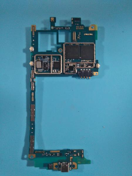

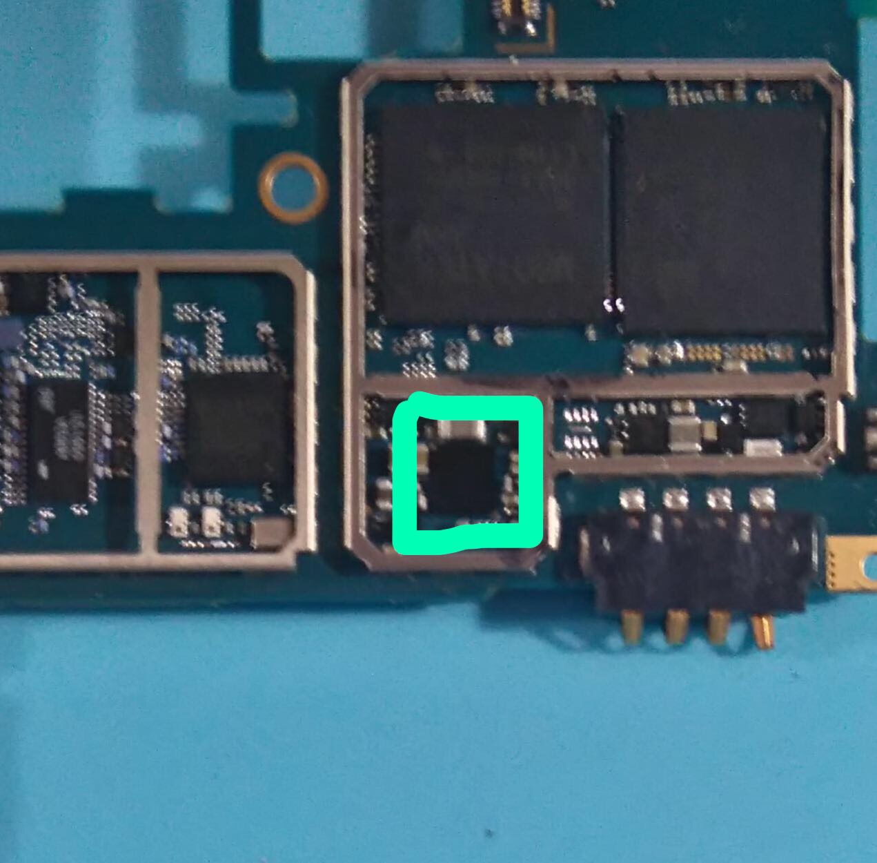

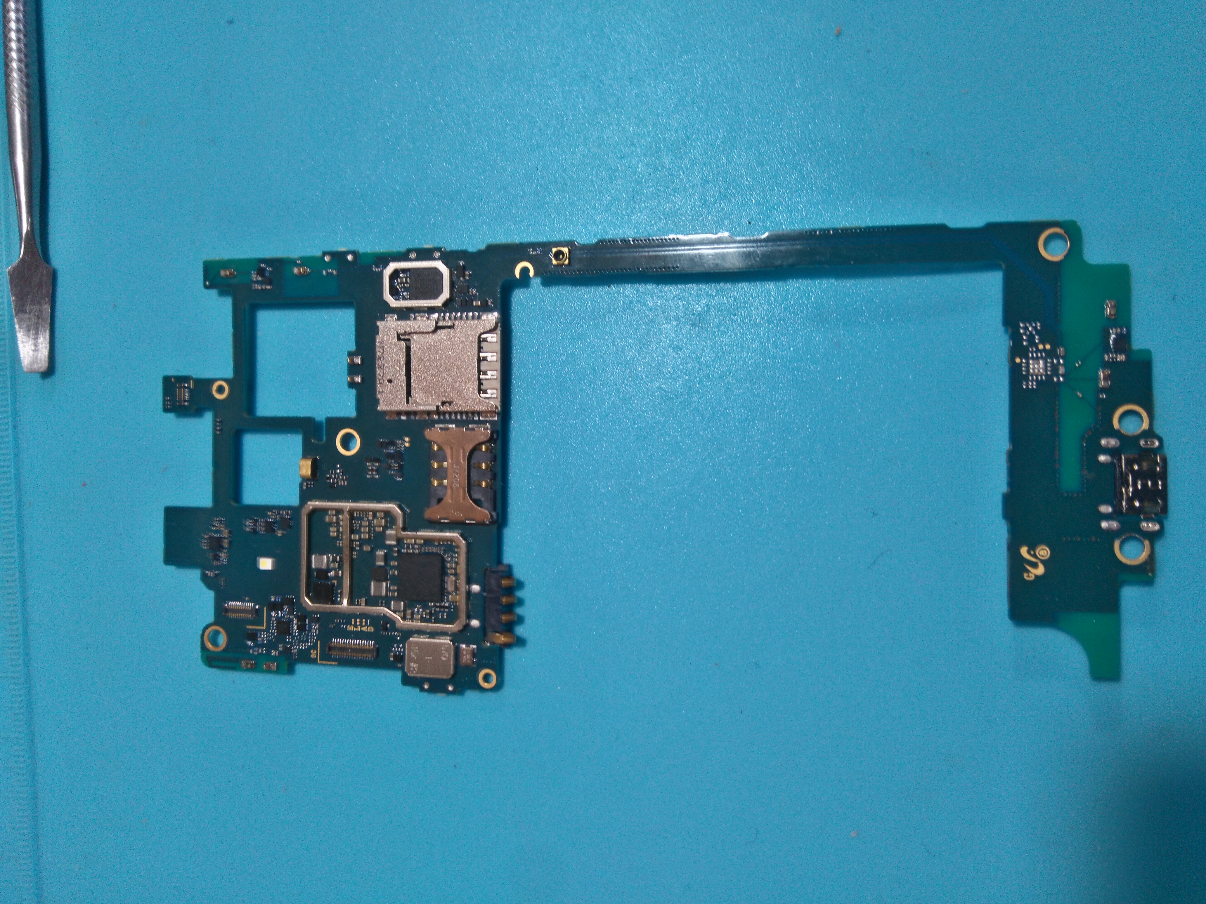

Anderson Alves Postado Julho 17, 2017 Compartilhar Postado Julho 17, 2017 Amigo geralmente isso é problema no U4004 o controlador de carga. Manda uma foto da placa frente e versa pra mim circular pra vc !! Anderson Vieira e Andre Bordonalli reagiu a isso 2 Citar Link para o comentário Compartilhar em outros sites More sharing options...
farid Postado Julho 17, 2017 Autor Compartilhar Postado Julho 17, 2017 4 minutos atrás, Anderson Alves disse: Amigo geralmente isso é problema no U4004 o controlador de carga. Manda uma foto da placa frente e versa pra mim circular pra vc !! hum entende vou postar as fotos ... Citar Link para o comentário Compartilhar em outros sites More sharing options...

Anderson Alves Postado Julho 17, 2017 Compartilhar Postado Julho 17, 2017 Da uma resoldada nele mano !! Citar Link para o comentário Compartilhar em outros sites More sharing options...
farid Postado Julho 17, 2017 Autor Compartilhar Postado Julho 17, 2017 1 minuto atrás, Anderson Alves disse: Da uma resoldada nele mano !! ok vou fazer esse resoldagem agora, ja posto resultados... Citar Link para o comentário Compartilhar em outros sites More sharing options...
farid Postado Julho 17, 2017 Autor Compartilhar Postado Julho 17, 2017 Então amigo o procedimento não deu certo. pelo contrario o aparelho agora nem liga mais parceiro, oque pode ter acontecido???? fiz uma resoldagem bem rápida com temperatura de 380º com bastante fluxo pastoso depôs uma limpeza com álcool isopropílico mas infelismente não funcionou... Citar Link para o comentário Compartilhar em outros sites More sharing options...
Anderson Vieira Postado Julho 17, 2017 Compartilhar Postado Julho 17, 2017 1 minuto atrás, farid disse: Então amigo o procedimento não deu certo. pelo contrario o aparelho agora nem liga mais parceiro, oque pode ter acontecido???? fiz uma resoldagem bem rápida com temperatura de 380º com bastante fluxo pastoso depôs uma limpeza com álcool isopropílico mas infelismente não funcionou... Provavelmente tenha danificado ai ao lado o emmc verifique na fonte qual o consumo do mesmo.. Anderson Alves reagiu a isso 1 Citar Link para o comentário Compartilhar em outros sites More sharing options...
Anderson Alves Postado Julho 17, 2017 Compartilhar Postado Julho 17, 2017 Acrescentando a dica do amigo @Anderson VieiraRetira ele pra ver se liga ! Se ligar vc vai ter que refazer as soldas dele e colocar no canto Anderson Vieira reagiu a isso 1 Citar Link para o comentário Compartilhar em outros sites More sharing options...

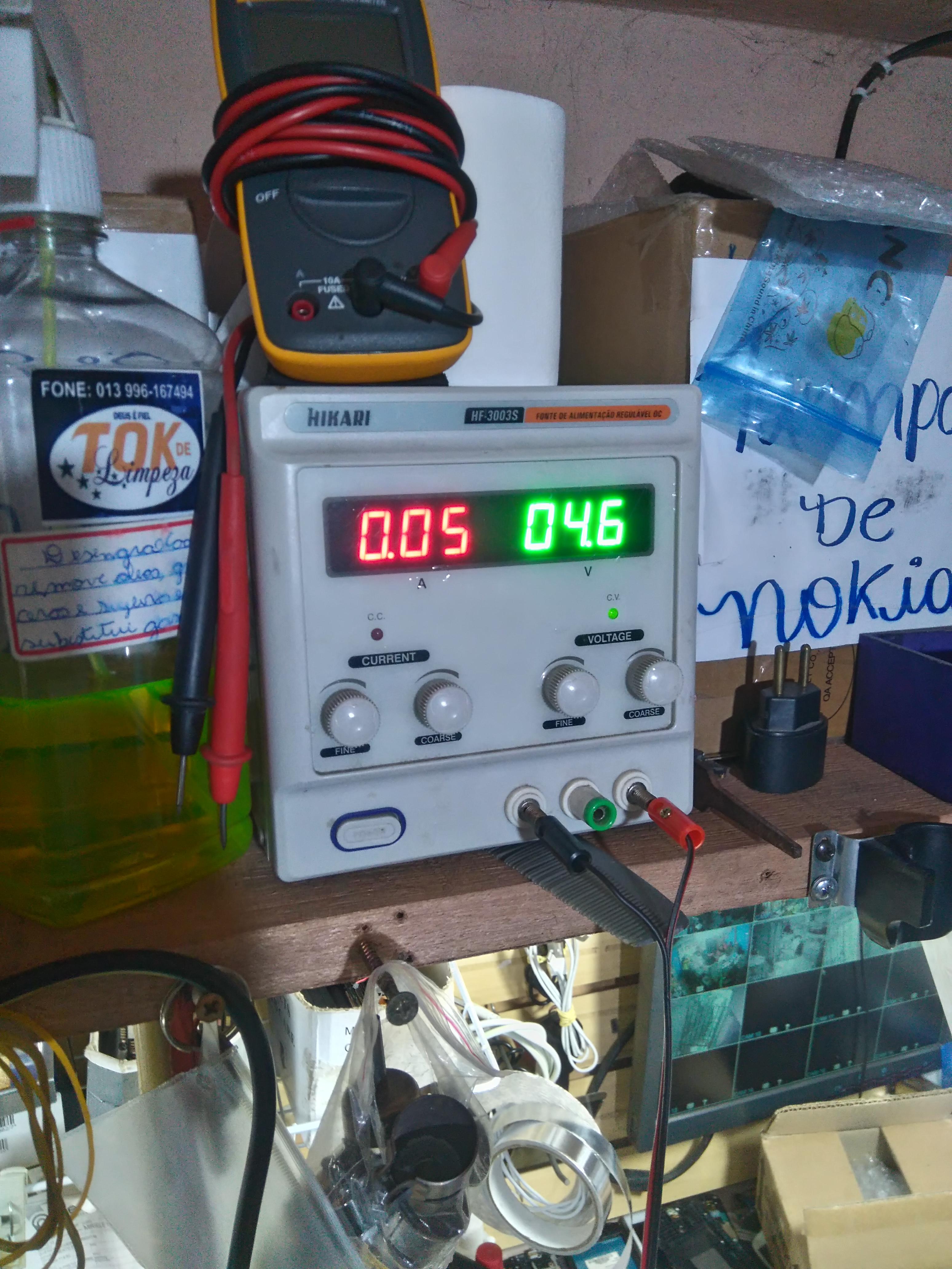

farid Postado Julho 17, 2017 Autor Compartilhar Postado Julho 17, 2017 5 minutos atrás, Anderson Vieira disse: Provavelmente tenha danificado ai ao lado o emmc verifique na fonte qual o consumo do mesmo.. Então ao colocar ele na fonte já aparece um consumo de 0.05 assim como na foto em anexo, porem ao apertar o botão power não faz nenhuma mudança de consumo na fonte... detalhe se conectar o cabo do carregador ele some esse consumo de 0,05 , oque sera que pode ter acontecido??? Citar Link para o comentário Compartilhar em outros sites More sharing options...

Anderson Alves Postado Julho 17, 2017 Compartilhar Postado Julho 17, 2017 Manin vc vai retirar o c.i U4004 e ligar o aparelho. Se ele ligar. Você vai ter que limpar o c.i U4004 com o ferro de solda nas esferas em baixo dele. E na placa onde ele vai se encaixar tbm passa o ferro de solda pra ficar todas as soldonhas alinhada no mesmo tamanho. Boa Sorte. Citar Link para o comentário Compartilhar em outros sites More sharing options...
farid Postado Julho 17, 2017 Autor Compartilhar Postado Julho 17, 2017 14 minutos atrás, Anderson Alves disse: Manin vc vai retirar o c.i U4004 e ligar o aparelho. Se ele ligar. Você vai ter que limpar o c.i U4004 com o ferro de solda nas esferas em baixo dele. E na placa onde ele vai se encaixar tbm passa o ferro de solda pra ficar todas as soldonhas alinhada no mesmo tamanho. Boa Sorte. Parceiro fiz o procedimento que vc falou e sem sucesso. na fonte ele sumiu aquele consumo de 0,05 porem a placa não ligou sem o componente. oque vc indica fazer nesse caso???? Citar Link para o comentário Compartilhar em outros sites More sharing options...
Anderson Alves Postado Julho 17, 2017 Compartilhar Postado Julho 17, 2017 coloca ele de volta. Mais faz o procedimento lá da limpeza. ver se volta. Citar Link para o comentário Compartilhar em outros sites More sharing options...
farid Postado Julho 17, 2017 Autor Compartilhar Postado Julho 17, 2017 26 minutos atrás, Anderson Alves disse: coloca ele de volta. Mais faz o procedimento lá da limpeza. ver se volta. Então amigo sem sucesso fiz a limpeza que falou e resoldagem do componente, porem só voltou o consumo de 0,05 que apresentava ao colocá-lo na fonte e a placa nada de ligar. ja estou quase desistindo rsrsrsrsrsrs.... Citar Link para o comentário Compartilhar em outros sites More sharing options...
Anderson Alves Postado Julho 17, 2017 Compartilhar Postado Julho 17, 2017 Rsrsrs. Mano acho que o calor ai pegou na Memória. Sempre é bom usar fita Capton ou Alumínio pra isolar. Se tivesse outro c.i pra repor só pra tirar as dúvidas era baum rsrs !! Anderson Vieira reagiu a isso 1 Citar Link para o comentário Compartilhar em outros sites More sharing options...

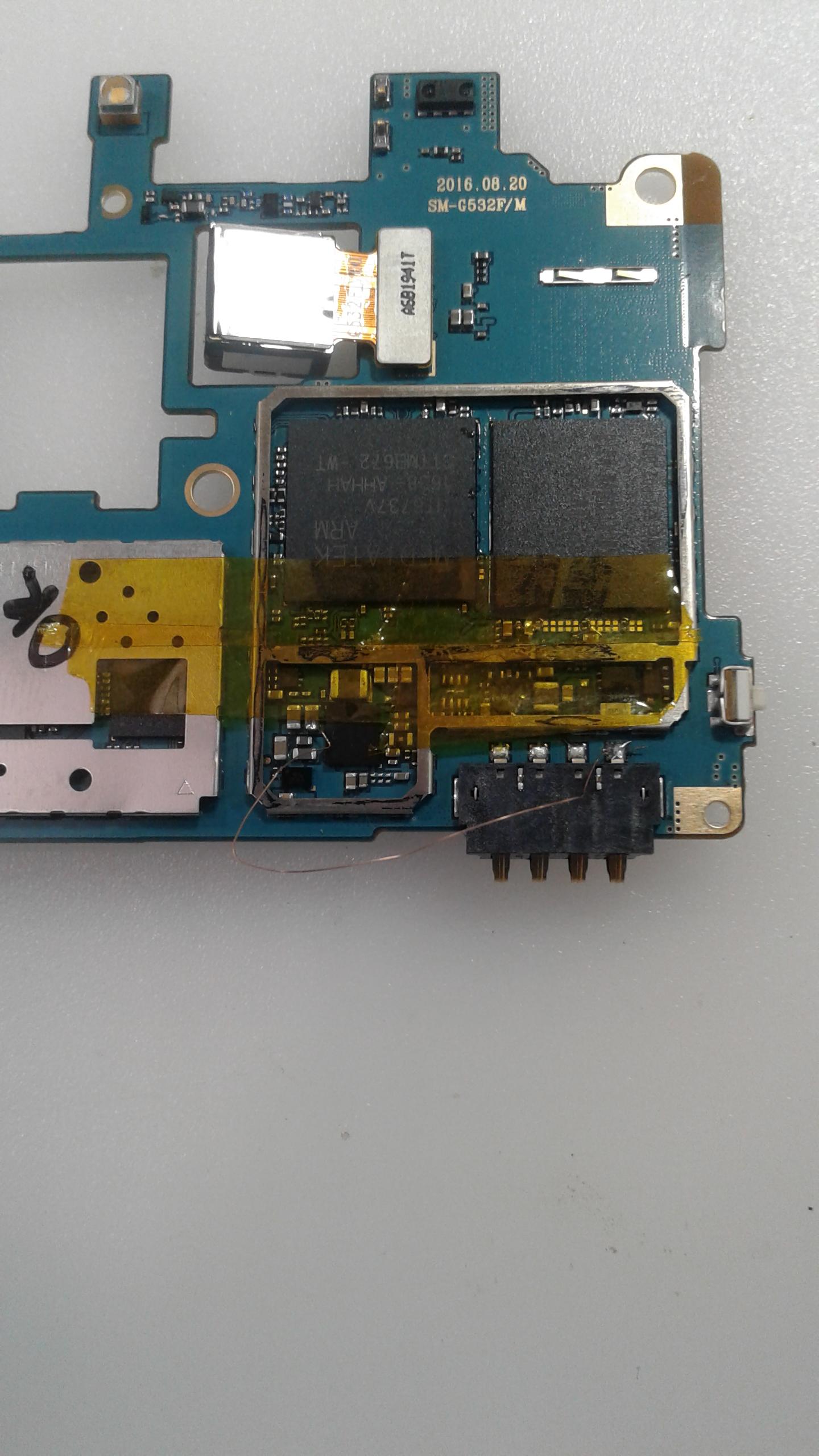

MARCUSBORIS Postado Março 15, 2018 Compartilhar Postado Março 15, 2018 nao entendi onde pega o fio que sai que do conector de bateria, ele sai do conector de bateria e depois soldo ele em qual desse capacitores? Citar Link para o comentário Compartilhar em outros sites More sharing options...
rodrigomoreira27 Postado Junho 7, 2018 Compartilhar Postado Junho 7, 2018 Em 15/03/2018 em 11:49, MARCUSBORIS disse: nao entendi onde pega o fio que sai que do conector de bateria, ele sai do conector de bateria e depois soldo ele em qual desse capacitores? Kaio Cross e macklecio reagiu a isso 1 1 Citar Link para o comentário Compartilhar em outros sites More sharing options...
