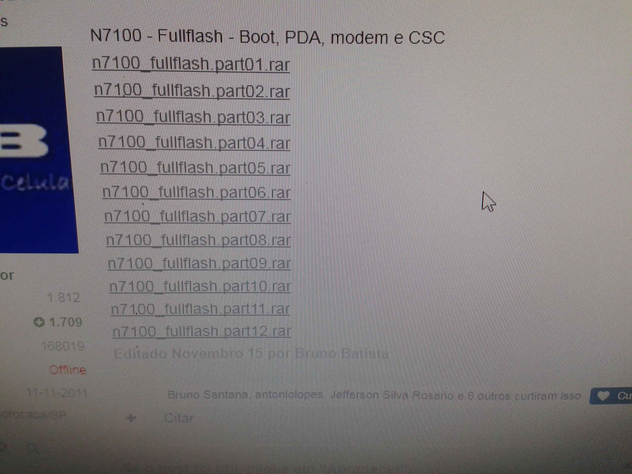

Cristian Jasco Postado Julho 16, 2017 Postado Julho 16, 2017 Boa tarde clan. Sempre baixei as firmwares da Samsung na Sammobile.com, porém hoje fui baixar a do galaxy note 2 N7100 ZTO e agora tem que pagar para efetuar o download . Observei aqui hoje, que vocês disponibilizam o download dessa firmware, N7100, mas fragmentadas, sempre instalei a ROM completa pelo Odin, agora a pergunta é, como instalar essas firmwares fragmentadas no galaxy note 2 ? Citar

Cristiano de Moraes Postado Julho 17, 2017 Postado Julho 17, 2017 Cristian Jasco, vai baixar todas esses links, na hora de extrair selecione apenas o primeiro e automaticamente o programa de extração juntará as partes. No final, terá somente os arquivos indicados no nome da fw. Paulo de Deus e Cristian Jasco reagiu a isso 2 Citar

Cristian Jasco Postado Julho 17, 2017 Autor Postado Julho 17, 2017 21 horas atrás, Cristiano de Moraes disse: Cristian Jasco, vai baixar todas esses links, na hora de extrair selecione apenas o primeiro e automaticamente o programa de extração juntará as partes. No final, terá somente os arquivos indicados no nome da fw. Obrigado, era exatamente isso o que eu queria saber ^^ Só fiquei nessa dúvida, depois que extraio , sobra arquivos que começa com o nome respectivamente no lugar lá no espaço no Odin, porém o MODEM não tem, em qual aba colocar? Na ''CP'' ? Que é a única que sobrou... Citar

Cristiano de Moraes Postado Julho 17, 2017 Postado Julho 17, 2017 Cristian Jasco vai nessa ordem: Boot = BL PDA = AP Modem = CP CSC = CSC Dependendo do odin está o primeiro nome ( boot, pda, modem, csc ) ou em outras versões está o segundo ( BL,AP, CP, CSC ) Cristian Jasco reagiu a isso 1 Citar
