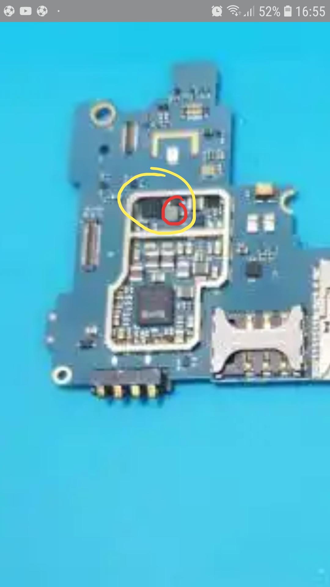

jminformatica2018 Postado Setembro 6, 2018 Compartilhar Postado Setembro 6, 2018 estou com esse mesmo problema liga nao aparece imagem so a led do display fica acessa Citar Link para o comentário Compartilhar em outros sites More sharing options...
Williamlucascamara Postado Setembro 7, 2018 Compartilhar Postado Setembro 7, 2018 Tira as blindagem e manda uma foto da placa do lado que tem o conector do display. Vou marcar uns pontos para vc e examinar. Citar Link para o comentário Compartilhar em outros sites More sharing options...
jminformatica2018 Postado Setembro 9, 2018 Compartilhar Postado Setembro 9, 2018 Esta aki a imagem da placa Citar Link para o comentário Compartilhar em outros sites More sharing options...
Williamlucascamara Postado Setembro 9, 2018 Compartilhar Postado Setembro 9, 2018 19 horas atrás, jminformatica2018 disse: Esta aki a imagem da placa Verifique essa bobina circulada de vermelho. Caso não volte resolde a área em amarelo. Bom trabalho. Citar Link para o comentário Compartilhar em outros sites More sharing options...
