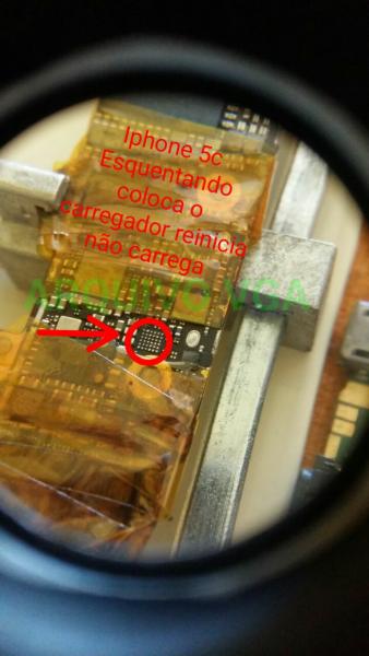

Anderson Marinho Postado Julho 21, 2017 Autor Compartilhar Postado Julho 21, 2017 3 horas atrás, Andre Bordonalli disse: boa tarde CI de carga OBS:a troca desse componente como qualquer outro tipo de manutençao em placas exige experiencia e pratica,qualquer procedimento errado vc mata o atc. bom trabalho Boa tarde ! Vc tem a imagem dele? Citar Link para o comentário Compartilhar em outros sites More sharing options...
Andre Bordonalli Postado Julho 21, 2017 Compartilhar Postado Julho 21, 2017 boa tarde segue imagem Anderson Marinho reagiu a isso 1 Citar Link para o comentário Compartilhar em outros sites More sharing options...
