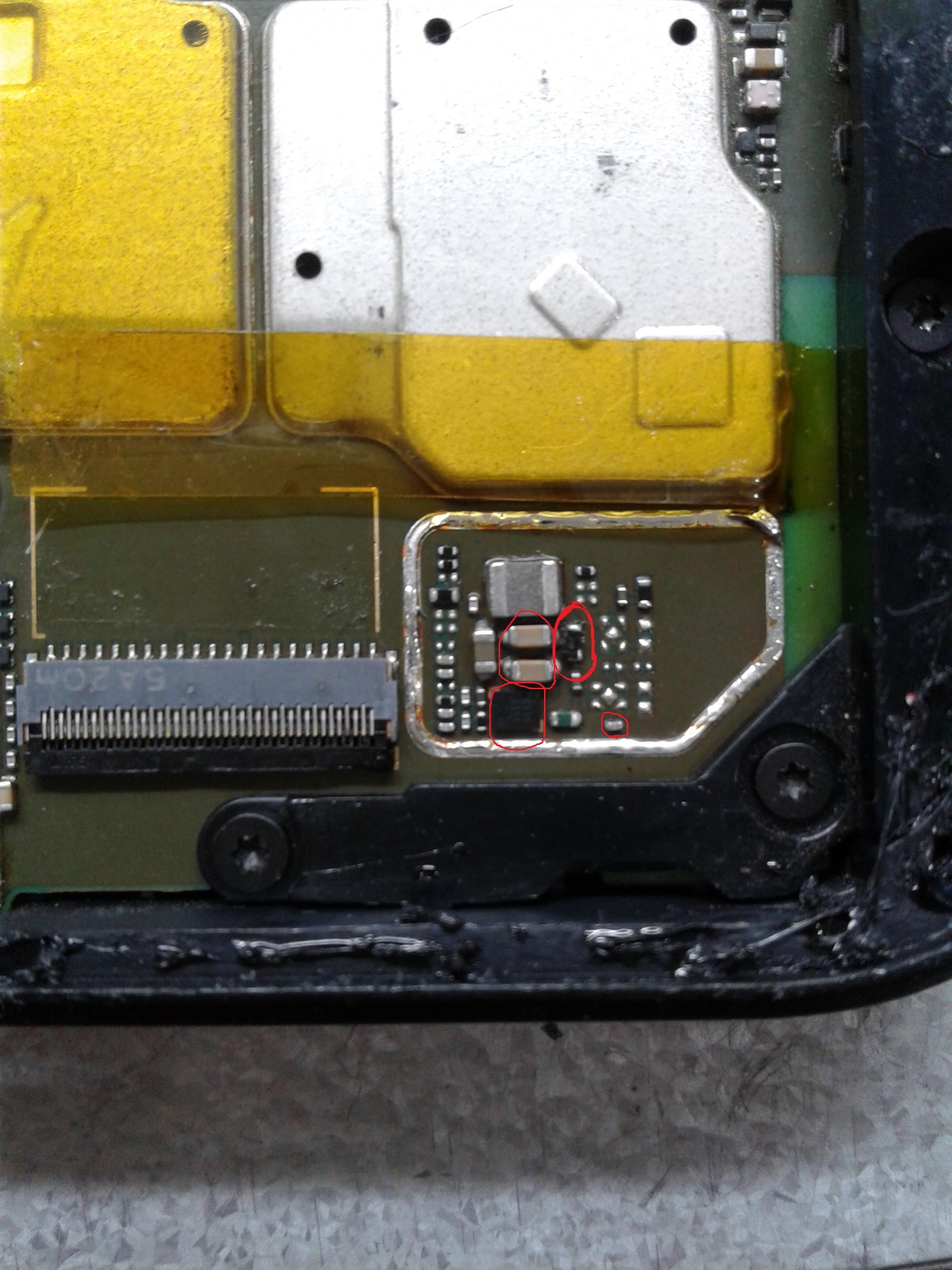

mauricio ramone Postado Julho 22, 2017 Compartilhar Postado Julho 22, 2017 Bom dia amigos. Estou com este aparelho motorola xt1514 na bancada com problema no backlight. Efetuei a troca do componente responsável pelo backlight (como ilustrado na foto) ele funciona durante um dia ou dois e depois para novamente. Alguma dica de reparo em definitivo... ja testei com outras telas troquei os componentes em volta e não obtive sucesso. Desde ja agradeço a ajuda de todos. Citar Link para o comentário Compartilhar em outros sites More sharing options...
Andre Bordonalli Postado Julho 22, 2017 Compartilhar Postado Julho 22, 2017 bom dia nao só o diodo responsavel pelo backlight e sim o circuito todo (CI,filtros,bobinas e diodo) provavelmente esses capacitores estao esgotados,por isso da queima do diodo.esse defeito vc só pegaria no osciloscópio. troque esses 2 capacitores ao lado do CI. bom trabalho Anderson Alves reagiu a isso 1 Citar Link para o comentário Compartilhar em outros sites More sharing options...
mauricio ramone Postado Julho 22, 2017 Autor Compartilhar Postado Julho 22, 2017 1 hora atrás, Andre Bordonalli disse: bom dia nao só o diodo responsavel pelo backlight e sim o circuito todo (CI,filtros,bobinas e diodo) provavelmente esses capacitores estao esgotados,por isso da queima do diodo.esse defeito vc só pegaria no osciloscópio. troque esses 2 capacitores ao lado do CI. bom trabalho Fiz a troca dos componentes citados agora vou deixar em teste pra ver se não vai parar novamente. Logo posto resultado. Obrigado. OverLoad e Andre Bordonalli reagiu a isso 1 1 Citar Link para o comentário Compartilhar em outros sites More sharing options...

mauricio ramone Postado Agosto 3, 2017 Autor Compartilhar Postado Agosto 3, 2017 Boa tarde amigos. Ainda estou na luta com esse moto e2. Consegui resolver o problema do backlight trocando os componentes marcados e ficou ótimo. O problema agora é que o touch esta falhando você clica e algumas vezes ele não responde o toque. Não é a tela pois testei em outro e funcionou normal. Aguem sabe qual é o componente responsável pelo touch no moto e2 Citar Link para o comentário Compartilhar em outros sites More sharing options...
