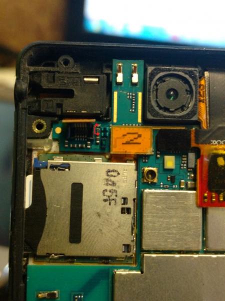

brendokap Postado Julho 24, 2017 Compartilhar Postado Julho 24, 2017 Blz galera ? estou com um sony t2 ultra e ele nao esta dando som no aurricular,ja fiz reset de fabrica ja subsituir o auricular ja fiz um jumper entre os contatos para testar e nada de funcionar alguem pode me ajudar ? Citar Link para o comentário Compartilhar em outros sites More sharing options...
brendokap Postado Julho 24, 2017 Autor Compartilhar Postado Julho 24, 2017 RESOLVIDO galera ,fiz uma desoxidação total na placa ,funcionou uma uva ,a placa nao apresentava nenhum sinal de oxidaçao !!!! fica a dica Citar Link para o comentário Compartilhar em outros sites More sharing options...
caetano Postado Julho 24, 2017 Compartilhar Postado Julho 24, 2017 bom dia fera... troca conector do fone de ouvido, ele fica em curto e corta o audio de rx... Ja peguei 4 aqui na loja todos com esse defeito, abre o aparelho solte o flet do conector do teste!!! Citar Link para o comentário Compartilhar em outros sites More sharing options...
Gomão26 Postado Julho 24, 2017 Compartilhar Postado Julho 24, 2017 Bom dia. Realmente, o conector de fone de ouvido costuma dar esse defeito no aparelho. Consertei vários assim. Citar Link para o comentário Compartilhar em outros sites More sharing options...

Paiva celular Postado Agosto 16, 2017 Compartilhar Postado Agosto 16, 2017 Queria saber como isolar o conector do fone de ouvido! Mesmo desconectado o flex nao funciona! Citar Link para o comentário Compartilhar em outros sites More sharing options...
assisteccell Postado Novembro 27, 2017 Compartilhar Postado Novembro 27, 2017 Em 24/07/2017 em 09:08, caetano disse: bom dia fera... troca conector do fone de ouvido, ele fica em curto e corta o audio de rx... Ja peguei 4 aqui na loja todos com esse defeito, abre o aparelho solte o flet do conector do teste!!! ja peguei uns 10 assim..sempre resolve!! Citar Link para o comentário Compartilhar em outros sites More sharing options...
diiegosa1622 Postado Dezembro 27, 2017 Compartilhar Postado Dezembro 27, 2017 Em 27/11/2017 em 06:05, assisteccell disse: ja peguei uns 10 assim..sempre resolve!! Estou com um aki que já tirei o conector de fone de ouvido, mais ainda continua sem áudio no auricular Citar Link para o comentário Compartilhar em outros sites More sharing options...
abr.abner Postado Fevereiro 20, 2018 Compartilhar Postado Fevereiro 20, 2018 Boa tarde amigos. pra aqueles que já tentaram as opções acima e nao deu certo , tem um jump que isola o fone de ouvido , volta a funcionar o som , porém perde a função do fone de ouvido . consegue a solução em um site gringo . testado a aprovado !! Citar Link para o comentário Compartilhar em outros sites More sharing options...
jairoterra Postado Fevereiro 26, 2018 Compartilhar Postado Fevereiro 26, 2018 Olá amigo aqui o jumper funcionou perfeitamente, obrigado. Citar Link para o comentário Compartilhar em outros sites More sharing options...
