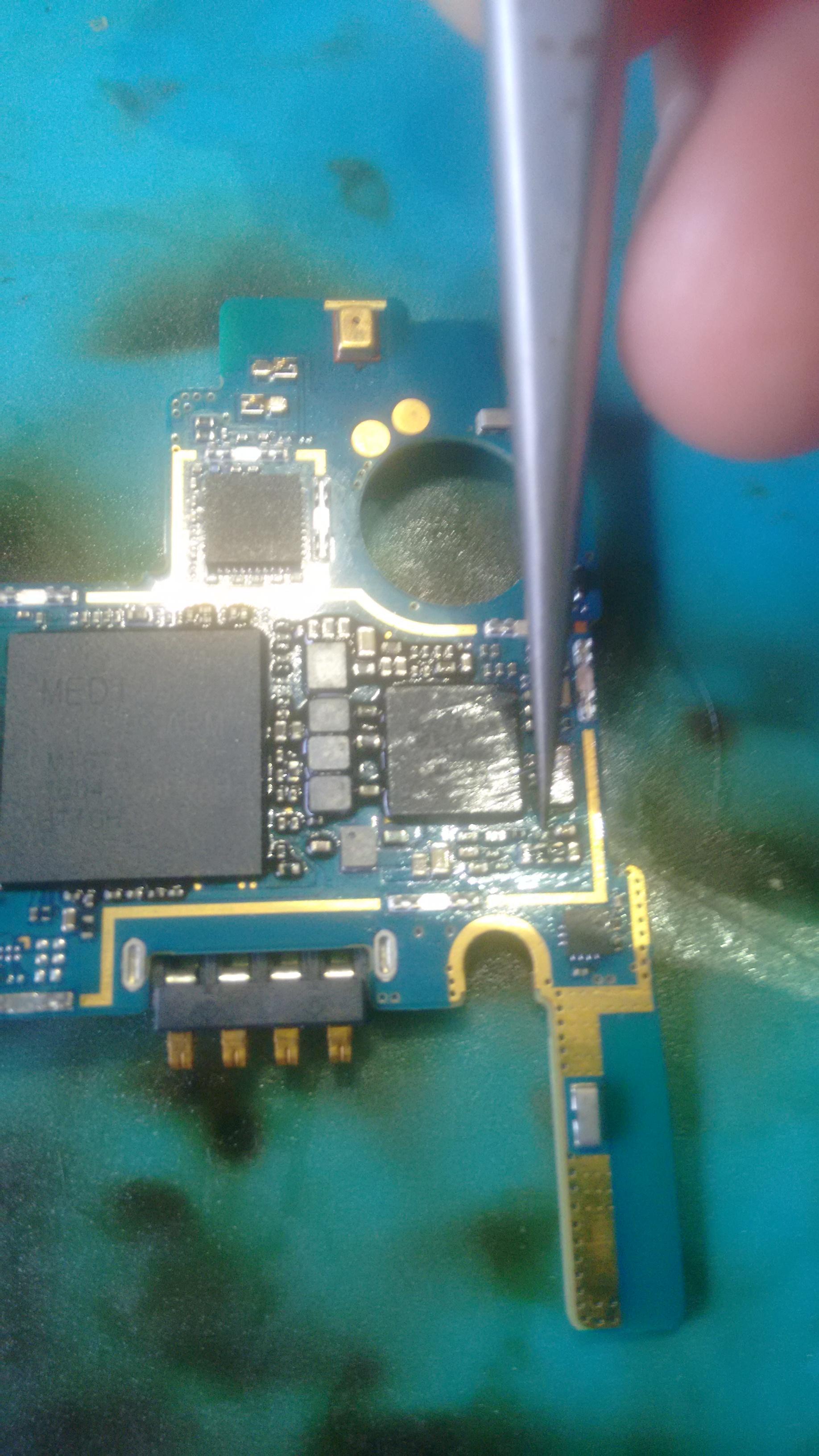

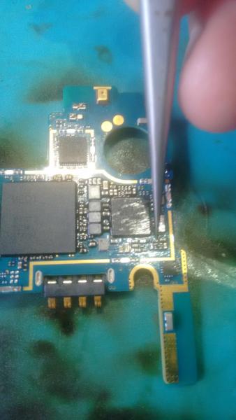

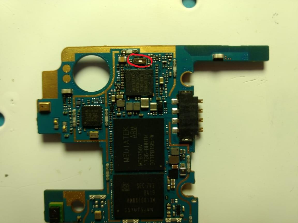

Achei a solução para o meu ele estava dando 10 de consumo na fonte aí fui enjetando tensão na placa perto do ci pmic e encontrei um capacitor bem pequeno removi o mesmo com o ferro de solda por se vc joga valor com a estação Power manager sobi e a placa não liga mais espero te ajudado ok
