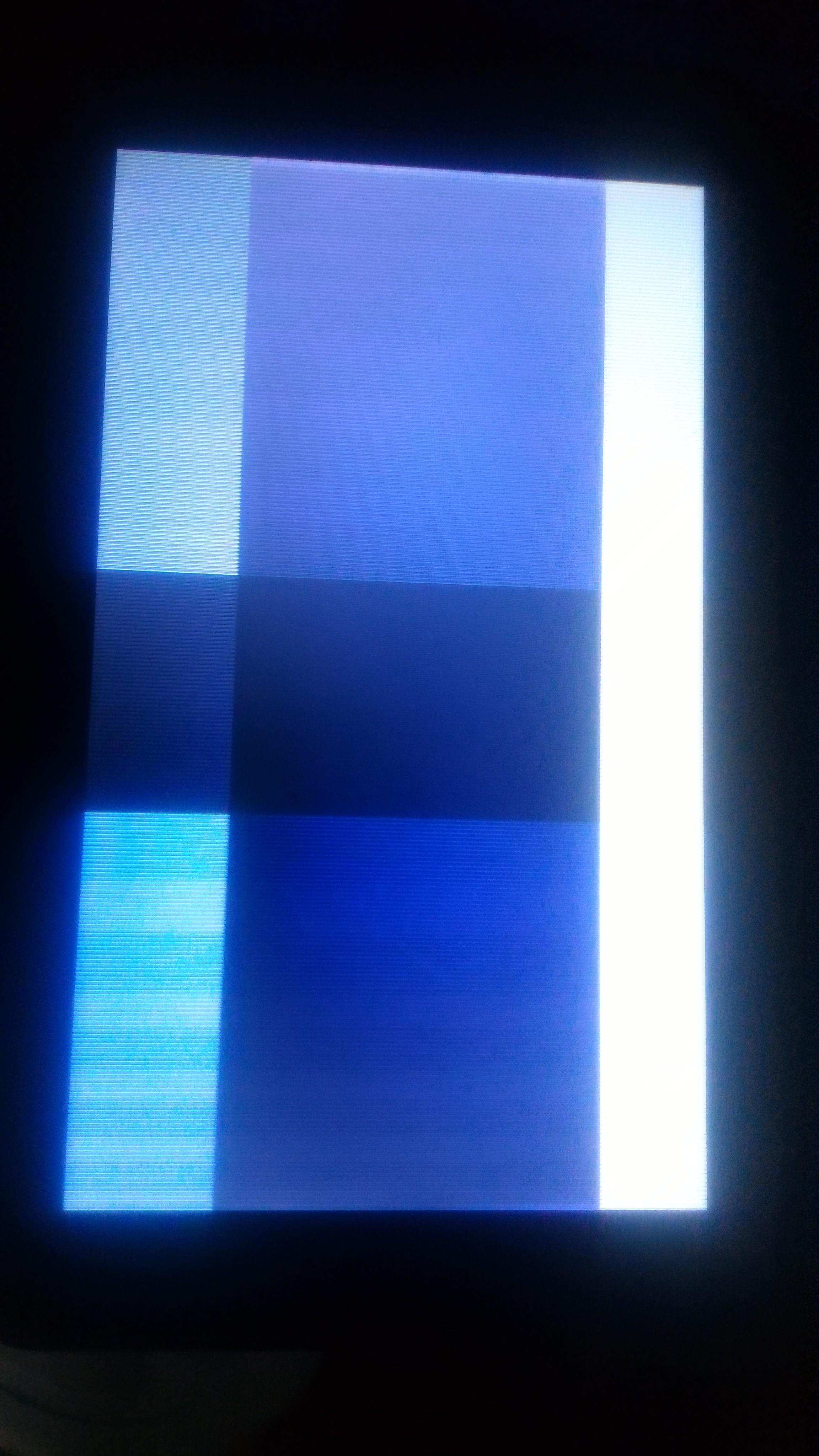

Rhuan Basílio Postado Julho 24, 2017 Compartilhar Postado Julho 24, 2017 (editado) Olá, estou com um problema neste tablet, ele estava em loop infinito com a logomarca na tela, depois fiz a regravação da firmware dele, só que ele ficou com a tela preta e branca com umas listras. Editado Julho 25, 2017 por Anderson Vieira Citar Link para o comentário Compartilhar em outros sites More sharing options...
Rhuan Basílio Postado Julho 25, 2017 Autor Compartilhar Postado Julho 25, 2017 amigo, a box que eu tenho é a octopus, acho que não da pra fazer nela nao. A respeito do display, ele estava funcionando normal, foi depois da flash que ele ficou assim, mais será que deve ter afetado ele? Citar Link para o comentário Compartilhar em outros sites More sharing options...

Rhuan Basílio Postado Julho 25, 2017 Autor Compartilhar Postado Julho 25, 2017 1 hora atrás, AnonyWorld disse: Nunca vi essa dica, ja gravei firmware em um m7s quadcore ml02 pelo multisync com essa versao mesmo...mas tem que ser insistente por que esse programa da multilaser e bem chato. Por exemplo outro dia estava instalando um software em um ms45 e no multisync nao instalava de jeito nenhum...Usei o spreadtrum flash tools e foi de primeira...Se nao der cero com o ml12 recomendaria usar ou o phoenixsuit ou o rockchip batch tools. caso encerrado amigo, resolvi o problema, baixei a firmware do ml12 e deu certo. Cristiano de Moraes e TonesMorais reagiu a isso 1 1 Citar Link para o comentário Compartilhar em outros sites More sharing options...
