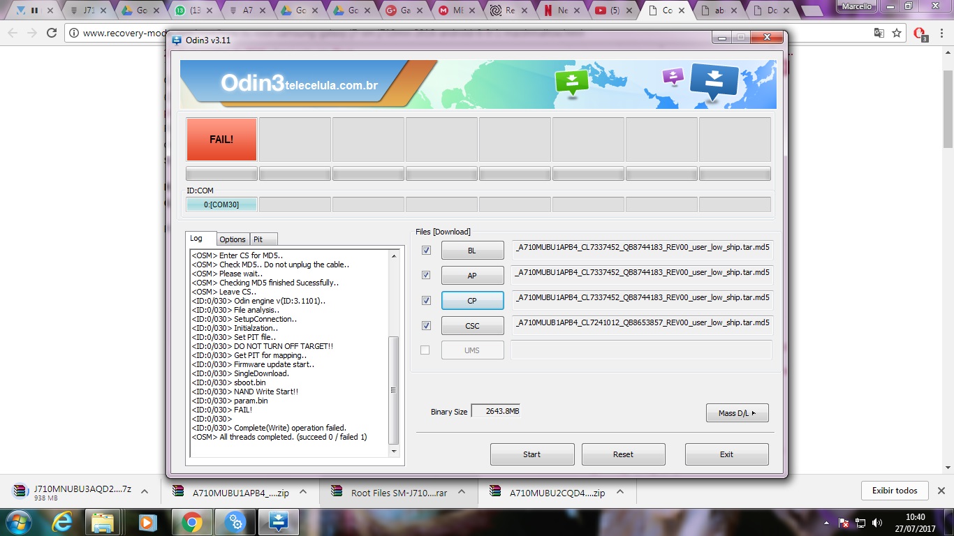

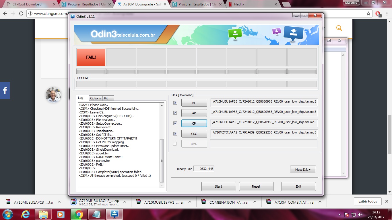

Marcello Barbosa Postado Julho 25, 2017 Postado Julho 25, 2017 Olá companheiros, estou com um A710M/DS, na versão 6.0.1, não estou conseguindo fazer dowgrade para a 5.1.1, já tentei com a firmware disponível no clansoft e outras que baixei o sammobile, porém sem sucesso. Alguma dica??? Citar
Anderson Vieira Postado Julho 25, 2017 Postado Julho 25, 2017 3 minutos atrás, Marcello Barbosa disse: Olá companheiros, estou com um A710M/DS, na versão 6.0.1, não estou conseguindo fazer dowgrade para a 5.1.1, já tentei com a firmware disponível no clansoft e outras que baixei o sammobile, porém sem sucesso. Alguma dica??? Amigo por sua conta em risco Use este arquivo moldem pelo odim na aba PDA:A710MUBU1APC3_modem.tar E depois use esta rom aqui:https://www.clansoft.net/dl/index.php?a=search&b=a710m Marcello Barbosa, Andre Bordonalli e Ivan kern nunes reagiu a isso 2 1 Citar
Marcello Barbosa Postado Julho 25, 2017 Autor Postado Julho 25, 2017 25 minutos atrás, Anderson Vieira disse: Amigo por sua conta em risco Use este arquivo moldem pelo odim na aba PDA:A710MUBU1APC3_modem.tar E depois use esta rom aqui:https://www.clansoft.net/dl/index.php?a=search&b=a710m Será que você poderia me dizer qual, especificamente, pois tentei essa abixo, e não foi. Citar
Anderson Vieira Postado Julho 25, 2017 Postado Julho 25, 2017 12 minutos atrás, Marcello Barbosa disse: Será que você poderia me dizer qual, especificamente, pois tentei essa abixo, e não foi. Vou vê se acho outro aqui para o senhor.. Marcello Barbosa e Ivan kern nunes reagiu a isso 2 Citar
Marcello Barbosa Postado Julho 27, 2017 Autor Postado Julho 27, 2017 Ainda não obtive sucesso, alguém tem uma dica? Continua dando erro em várias firmware que tentei. Citar
Anderson Vieira Postado Julho 27, 2017 Postado Julho 27, 2017 6 minutos atrás, Marcello Barbosa disse: Ainda não obtive sucesso, alguém tem uma dica? Continua dando erro em várias firmware que tentei. Irei anexar uma rom para o senhor testar.. Citar
Anderson Vieira Postado Julho 27, 2017 Postado Julho 27, 2017 45 minutos atrás, Marcello Barbosa disse: Ainda não obtive sucesso, alguém tem uma dica? Continua dando erro em várias firmware que tentei. Veja esta:https://drive.google.com/file/d/0B361fyGy7ndWaWRZU2QxVHZSMlk/view?usp=sharing Marcello Barbosa e Ivan kern nunes reagiu a isso 1 1 Citar
Marcello Barbosa Postado Julho 27, 2017 Autor Postado Julho 27, 2017 Novamente não deu certo! Obrigado! Citar

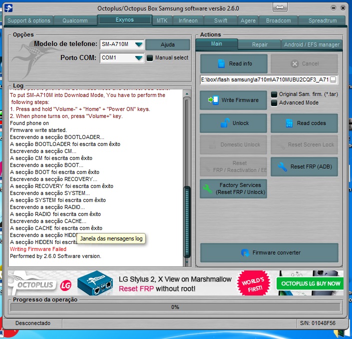

megacell_jha Postado Setembro 5, 2017 Postado Setembro 5, 2017 bom dia! passei a combination deu tudo certo ativei oem e depuraçao usb, agora quando coloca em modo dowload e ele aparece frp lock: off mas nao consigo instalar a flash 7.0 agora.. ja tentei com odin 3.10 e 3.12 <ID:0/014> Added!! <OSM> Enter CS for MD5.. <OSM> Check MD5.. Do not unplug the cable.. <OSM> Please wait.. <OSM> Checking MD5 finished Sucessfully.. <OSM> Leave CS.. <ID:0/014> Odin engine v(ID:3.1203).. <ID:0/014> File analysis.. <ID:0/014> SetupConnection.. <ID:0/014> Initialzation.. <ID:0/014> Get PIT for mapping.. <ID:0/014> Firmware update start.. <ID:0/014> SingleDownload. <ID:0/014> sboot.bin <ID:0/014> cm.bin <ID:0/014> boot.img <ID:0/014> recovery.img <ID:0/014> system.img <ID:0/014> modem.bin <ID:0/014> cache.img <ID:0/014> hidden.img <ID:0/014> RQT_CLOSE !! <ID:0/014> <ID:0/014> Complete(Write) operation failed. <OSM> All threads completed. (succeed 0 / failed 1) ele instala parece que quase tudo... ai no finalzinho da esse erro. estou baixando outra firmware pra tentar. mas se alguem ja ter alguma ajuda ai eu testo e posto. okss Citar
megacell_jha Postado Setembro 5, 2017 Postado Setembro 5, 2017 mesmo com outra firmware nao consegui.. continua com mesmo erro Citar

megacell_jha Postado Setembro 6, 2017 Postado Setembro 6, 2017 Boa noite!! Com ajuda do Ary Braga, conseguimos resolver.... passamos a combination pelo odim 100% mas pra instalar a room completa 7.0 pelo odim sempre da fail no final da instalaçao, entao passamos a flash pela octupos e deu tudo certo 100%. O aparelho ja volta sem nem uma conta google. Se for feito pela z3x desmarque a opçao HIDDEN que vai dar certoo! Citar
coyott Postado Outubro 5, 2017 Postado Outubro 5, 2017 desculpe resucitar o forum, mas comigo esta dando erro no final do processo pelo octopus, passando a 7.0 alguem pode me ajudar. Citar
Anderson Vieira Postado Outubro 5, 2017 Postado Outubro 5, 2017 1 minuto atrás, coyott disse: desculpe resucitar o forum, mas comigo esta dando erro no final do processo pelo octopus, passando a 7.0 alguem pode me ajudar. Teste outra versões amigo.. Citar
coyott Postado Outubro 5, 2017 Postado Outubro 5, 2017 esse 7.0 não é a maior? e o pessoal que fez converteu para o formato .oct? eu converti aki Citar
Anderson Vieira Postado Outubro 5, 2017 Postado Outubro 5, 2017 use esta aqui:https://www.clansoft.net/dl/index.php?a=search&b=a710m Citar
coyott Postado Outubro 5, 2017 Postado Outubro 5, 2017 amigo eu ja tentei as 3 versoes que tem no site mas duas dao erro. e a 7.0 da erro no final, tem outro programa que eu possa passar? Citar
