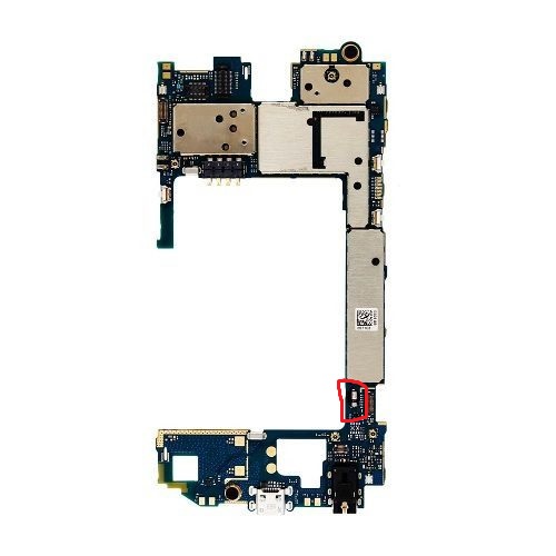

Bronzinha Postado Maio 3, 2018 Postado Maio 3, 2018 Em 02/12/2017 em 10:08, elielrjhennifer disse: Bom dia, estou com um LG K130F, que veio para troca de display e touch, porem o mesmo esta com o display branco ao ligar, ja troquei display e continua com o mesmo problema. alguem sabe como resolver isso, ou tem algum esquema eletrico? A imagem não esta muito nítida mas acho que da para você identificar e só ressoldar esse componente ou ate mesmo com o ferro de solda passar trilha por trilha resolve também. Citar

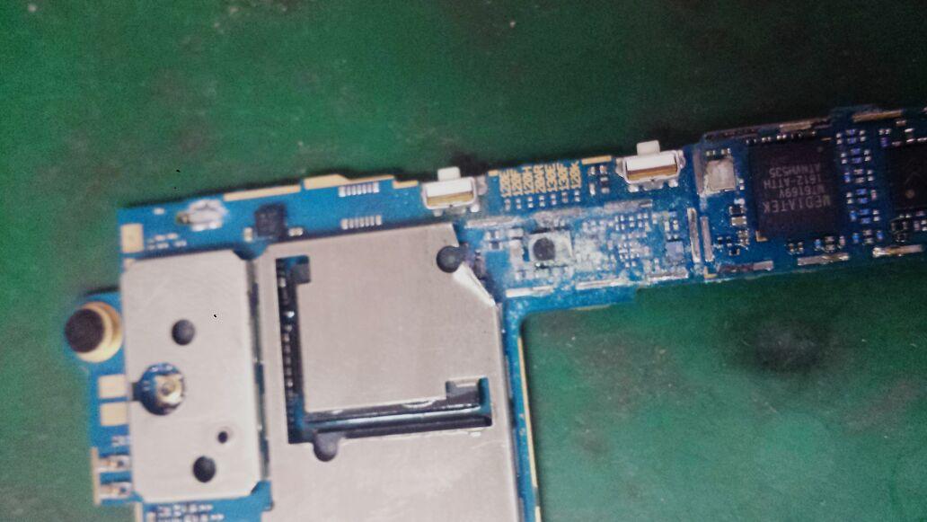

dodekar Postado Maio 13, 2018 Postado Maio 13, 2018 Peguei um sem carregar depois que tirei a blindagem olha a surpresa . fiz a limpeza ficou novo. Citar
via dutra Postado Maio 18, 2018 Postado Maio 18, 2018 Ressoldei a peça informada acima ficou muito bom obg Citar

Almir Ramos Postado Maio 22, 2020 Postado Maio 22, 2020 Em 04/12/2017 em 19:52, reicellcaico disse: Realizei este procedimento e obtive 100% de êxito. Removi a blindagem e ressoldei este componente que esta marcado em vermelho na outra foto tirada por mim. Agradeço desde já a ajuda do amigo. Sem ela não seria possível solucionar meu problema. Esse Método resolve na maioria das vezes, Dica remova o componente e refaça as soldas para que a solda fique bem feita e sem falhas. Citar
joãoricardo Postado Junho 24, 2020 Postado Junho 24, 2020 procedimento realizado com sucesso. k130f carregando blz Citar
