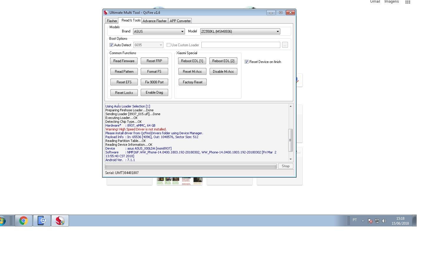

ProInfoCell Postado Fevereiro 14, 2018 Postado Fevereiro 14, 2018 z2553kl tirei pela Falcon em modo fastboot ..ativou o ADB..depois só passei Frp Reset.. A UMT TBM FAZ COM CABO EDL QC FIRE Citar
WilliamGabriel Postado Abril 10, 2018 Postado Abril 10, 2018 Em 14/02/2018 em 14:27, ProInfoCell disse: A UMT TBM FAZ COM CABO EDL QC FIRE podedia esclarece amigo o processo Citar
