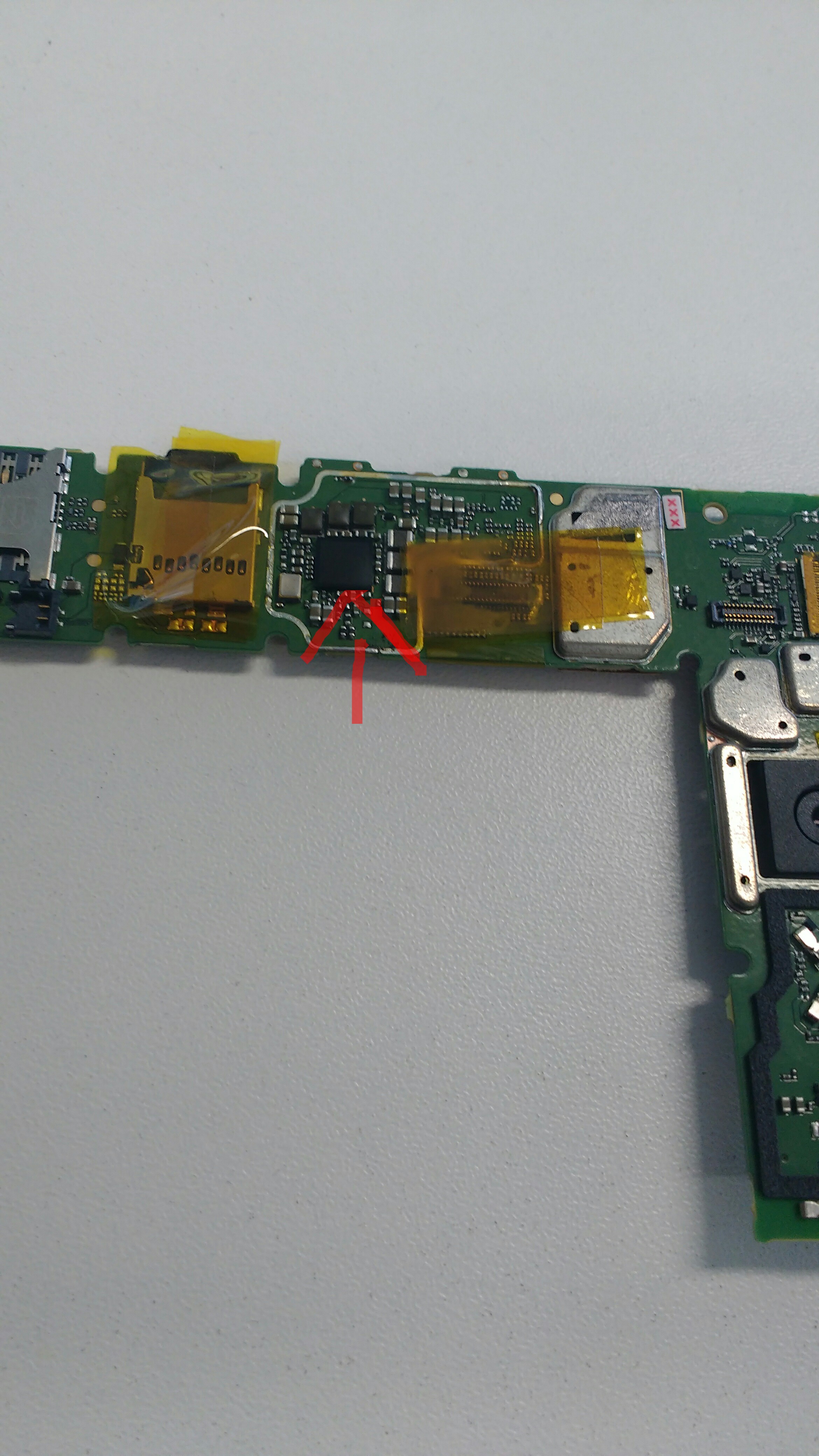

Sérgio rey Postado Agosto 2, 2017 Compartilhar Postado Agosto 2, 2017 Olá, estou com um Moto g4 xt 1626 esta funcionando normal quando cliente trouce para trocar a frontal e ao colocar a frontal nova começou um aquecimento próximo ao conector do flet da frontal e não ligou mais, o aparelho aquece somente quando conecta a frontal já retirei a blindagem e o aquecimento é em um ci fiz ressolda nele mas ainda sem sucesso, alguém já pegou este mesmo defeito? coloquei imagem no anexo do ci com aquecimento. Citar Link para o comentário Compartilhar em outros sites More sharing options...
matheus_mazone Postado Agosto 2, 2017 Compartilhar Postado Agosto 2, 2017 37 minutos atrás, Sérgio rey disse: Olá, estou com um Moto g4 xt 1626 esta funcionando normal quando cliente trouce para trocar a frontal e ao colocar a frontal nova começou um aquecimento próximo ao conector do flet da frontal e não ligou mais, o aparelho aquece somente quando conecta a frontal já retirei a blindagem e o aquecimento é em um ci fiz ressolda nele mas ainda sem sucesso, alguém já pegou este mesmo defeito? coloquei imagem no anexo do ci com aquecimento. amigo provável que seja o lcd de má qualidade. muito comum no g3. troque o ci e tente com outro lcd Andre Bordonalli reagiu a isso 1 Citar Link para o comentário Compartilhar em outros sites More sharing options...
Andre Bordonalli Postado Agosto 2, 2017 Compartilhar Postado Agosto 2, 2017 boa tarde esse CI é o power manager sem o display conectado verifique as tensoes de entrada e saida do mesmo. e verifique se esta ligando normal na fonte bom trabalho Anderson Alves reagiu a isso 1 Citar Link para o comentário Compartilhar em outros sites More sharing options...
