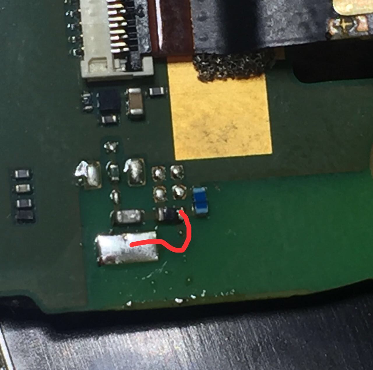

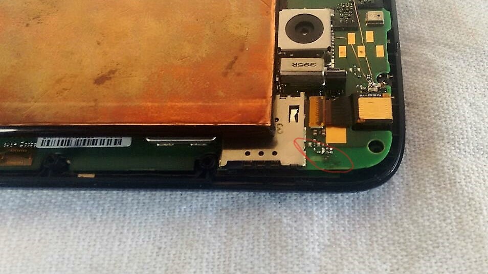

ISAIASCOSTA Postado Agosto 2, 2017 Compartilhar Postado Agosto 2, 2017 Boa tarde! Estou com um moto com a antena interna quebrada, como faço um jumper. Citar Link para o comentário Compartilhar em outros sites More sharing options...
Anderson Alves Postado Agosto 2, 2017 Compartilhar Postado Agosto 2, 2017 (editado) Aí o caminho mano. Puxa um jumper da carcaça do aparelho pra esse capacitor. !! Editado Agosto 2, 2017 por Anderson Alves Anderson Vieira e Guilherme Alcântara reagiu a isso 2 Citar Link para o comentário Compartilhar em outros sites More sharing options...
Guilherme Alcântara Postado Agosto 2, 2017 Compartilhar Postado Agosto 2, 2017 Tente isso, Poste resultados. Anderson Alves reagiu a isso 1 Citar Link para o comentário Compartilhar em outros sites More sharing options...
Guilherme Alcântara Postado Agosto 2, 2017 Compartilhar Postado Agosto 2, 2017 Postamos ao mesmo tempo, podem apagar a minha resposta. Anderson Alves e Anderson Vieira reagiu a isso 2 Citar Link para o comentário Compartilhar em outros sites More sharing options...
Anderson Alves Postado Agosto 2, 2017 Compartilhar Postado Agosto 2, 2017 Não mano kkk foi bom as duas deixa assim tmj Clan Gsm Guilherme Alcântara e Anderson Vieira reagiu a isso 1 1 Citar Link para o comentário Compartilhar em outros sites More sharing options...
ISAIASCOSTA Postado Agosto 2, 2017 Autor Compartilhar Postado Agosto 2, 2017 26 minutos atrás, Anderson Alves disse: Aí o caminho mano. Puxa um jumper da carcaça do aparelho pra esse capacitor. !! Mano, o que percebi auto que o capacitor, também já era, teria outra alternativa. Citar Link para o comentário Compartilhar em outros sites More sharing options...
Anderson Alves Postado Agosto 2, 2017 Compartilhar Postado Agosto 2, 2017 No caso. Você coloca todos os capacitor . Pq tem trilhas ainda na placa. Coloca eles e faz o jumper ! Anderson Vieira reagiu a isso 1 Citar Link para o comentário Compartilhar em outros sites More sharing options...
