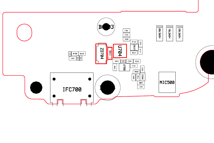

brendokap Postado Agosto 3, 2017 Compartilhar Postado Agosto 3, 2017 ola galera,estou com um 8552b que nao carrega ja fiz a substituição do conector de carga e mesmo assim nao carrega alguem pode me ajudar com alguma dica ? Citar Link para o comentário Compartilhar em outros sites More sharing options...
Guilherme Alcântara Postado Agosto 3, 2017 Compartilhar Postado Agosto 3, 2017 Troque estes componentes. Poste resultados. Andre Bordonalli reagiu a isso 1 Citar Link para o comentário Compartilhar em outros sites More sharing options...
brendokap Postado Agosto 3, 2017 Autor Compartilhar Postado Agosto 3, 2017 17 minutos atrás, Guilherme Alcântara disse: Troque estes componentes. Poste resultados. Sabe onde encontro esse componentes pq nao tenho sucata do mesmo aparelho Citar Link para o comentário Compartilhar em outros sites More sharing options...
