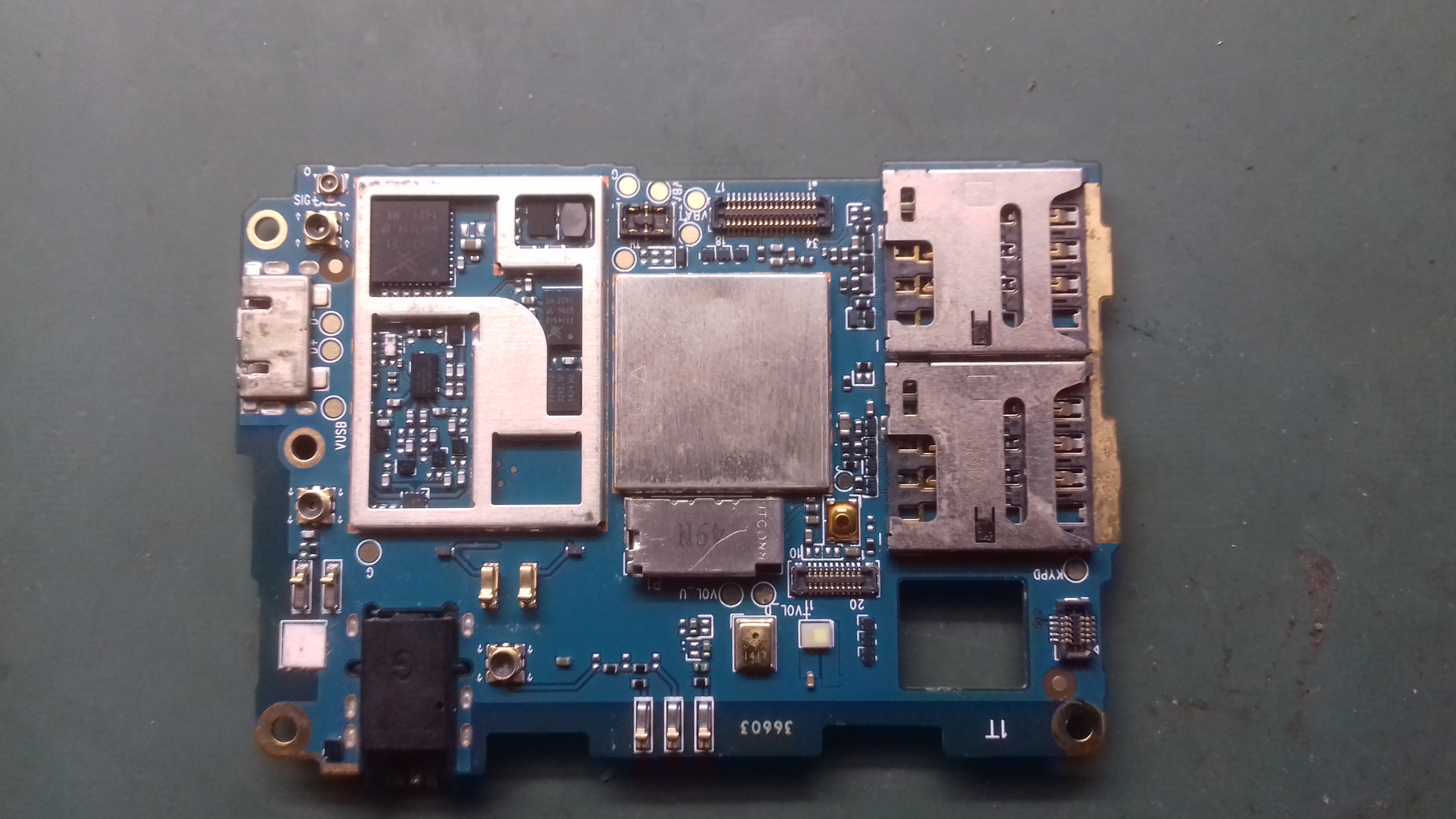

welton rosa da silva Postado Agosto 4, 2017 Postado Agosto 4, 2017 (editado) Fiz atualização do software, mas mesmo assim não funcionou , queria saber onde fica o CI de wi-fi para fazer uma resolda ! Editado Agosto 4, 2017 por Reginaldo almeida Citar

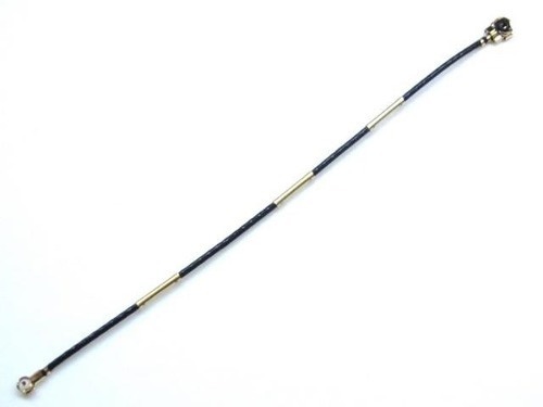

Reginaldo almeida Postado Agosto 4, 2017 Postado Agosto 4, 2017 7 minutos atrás, welton rosa da silva disse: Boa tarde o sinal de rede do aparelho esta 100% ?? testou por uma antena nova , esta que liga na placa de baixo ?? Citar

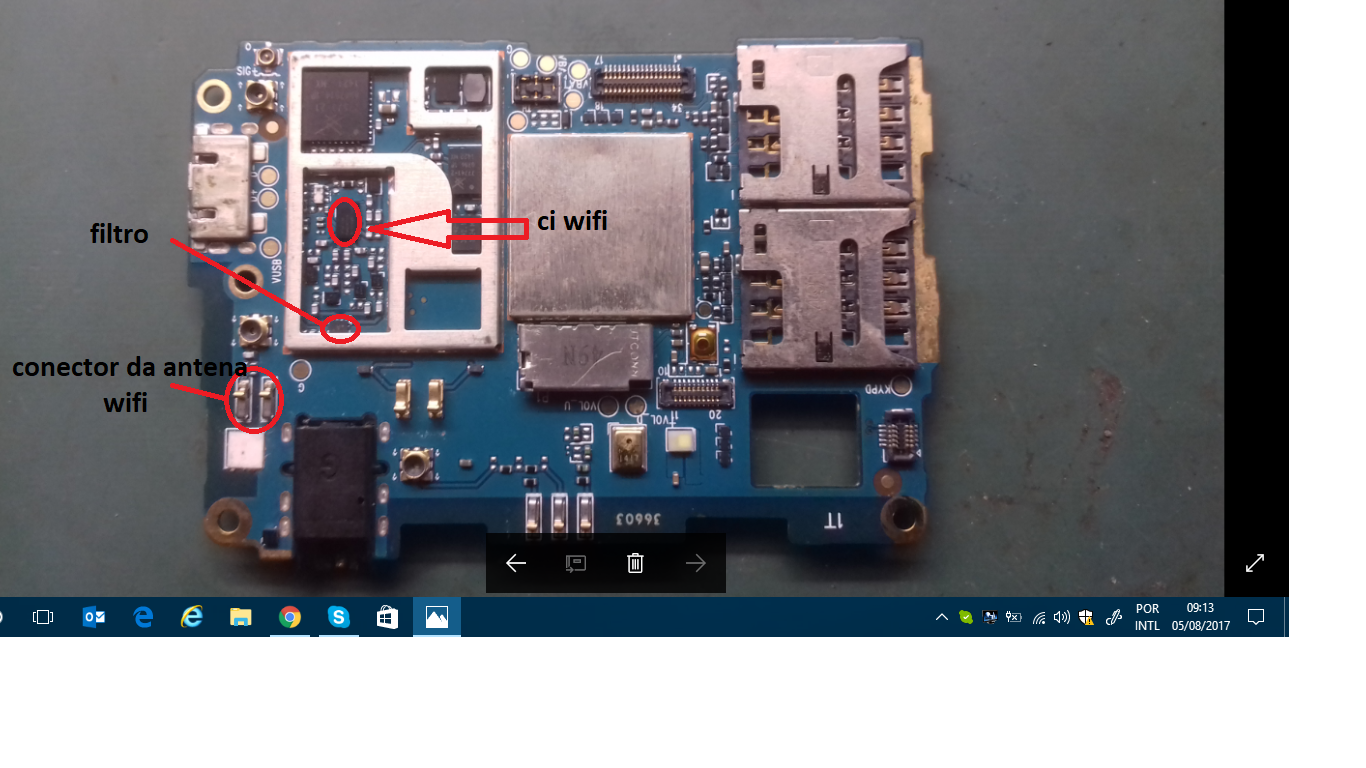

Andre Bordonalli Postado Agosto 5, 2017 Postado Agosto 5, 2017 bom dia se nao esta aparecendo o endereço de mac troque o CI marcado na foto verifique tbem se reconhece a base band nas configuraçoes,pois ela controla todo setor de radio(RX / TX / wifi / bluetooth) bom trabalho Anderson Vieira e Reginaldo almeida reagiu a isso 2 Citar
