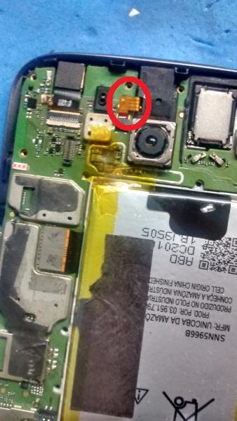

Ola amigo boa tarde sera que teria como vocIMG_20171207_161857.thumb.jpg.37b89c3e4f1bedbc28f8381fa78d4e10.jpge circular qual a área que voce fez a ressoldagem na placa. vou mandar a foto em anexo. fico grato se poder me ajudar
aonde esta com fita kapton (fita amarela), é o local no qual possui os componentes responsaveis pelo audio no moto g4.
bom dia amigos estou com um aparelho com a mesma falha do amigo bruno, nao funciona o audio e nao abre o youtube. Bruno Pires, voce comentou que obteve sucesso no reparo desta falha, você fez ressolda apenas nesta area circulada em vermelho ou em mais outro lugar da placa?
