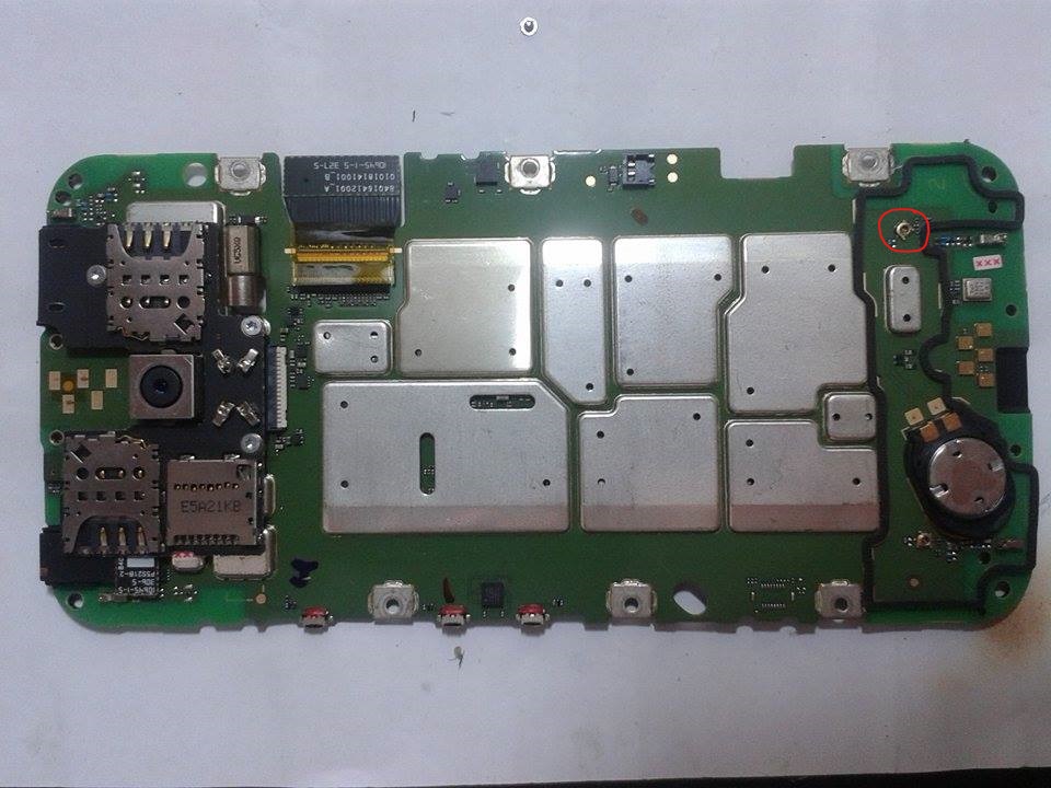

Olá! Tudo bom galera? Entrou em minha assistência ontem este motorola g3 xt1543, com o problema de não da rede do chip, ele reconhece o chip e a operadora porém não da sinal de rede de forma alguma e está em perfeita aparência gostaria de saber se já tiveram e resolveram este problema ou dicas de como resolver... Quais componentes são mais prováveis para a troca! Já refiz sua firmware umas 5 vezes e não resolveu ele não da nenhum pontinho de rede!
Link para o comentário
1 hora atrás, Andre Bordonalli disse:
entao se reconhece,descarta ela...o CI ta ok
parte pra frente...
verifica o conector de antena externa,retire ele e faça um jumper entre os pontos.
pode ser tbem o contato entre a placa e a carcaça,pois a antena esta ali.

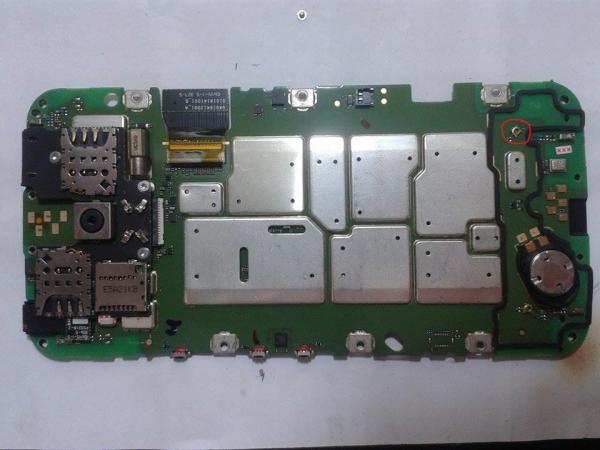

Cara fiz os jumpers e nada o incrível é que realmente não da nada nem um pouquinho não sei se eu estou certo também quanto aos componentes e ao jumper que fiz pois fiquei até na dúvida de qual a antena certa estou com o esquema elétrico aberto e o layout da placa... Poderia me mostrar qual a parte correta da antena de rede para matar minha dúvida e qual c.i devo trocar vou tentar aqui pra ver se consigo fazer isso funcionar pois ele não da rede nenhuma nem colado na torre kkkk eu trabalho próximo a ela!
