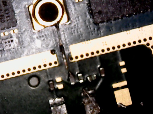

thiago32 Postado Agosto 8, 2017 Postado Agosto 8, 2017 (editado) bom ia estou com um s6313t young 2 ele esta com sinal de torre muito fraco na maiorias das vezes fica chamadas de emergencia como posso resolver esse defeito??? Editado Agosto 9, 2017 por Wellington Maciel™ Titulo Citar
Anderson Vieira Postado Agosto 8, 2017 Postado Agosto 8, 2017 15 minutos atrás, thiago32 disse: bom ia estou com um s6313t young 2 ele esta com sinal de torre muito fraco na maiorias das vezes fica chamadas de emergencia como posso resolver esse defeito??? Amigo abra o atc e remova o filtro da antena e faça o jumper direto.. thiago32 e Andre Bordonalli reagiu a isso 2 Citar
thiago32 Postado Agosto 8, 2017 Autor Postado Agosto 8, 2017 amigo nao comsegui localizar pode da uma ajuda Citar
Cristiano de Moraes Postado Agosto 8, 2017 Postado Agosto 8, 2017 (editado) Para fazer o jump indicado pelo colega , remova esse conector de antena marcado com círculo vermelho na primeira foto. Mas repare onde marquei com um retângulo vermelho, aparentemente está faltando os contatos da antena, se possível nos mande uma foto com boa qualidade pegando um pouco mais da placa. O jump deve ser feito dessa forma: Editado Agosto 8, 2017 por Cristiano de Moraes thiago32, Anderson Vieira e Andre Bordonalli reagiu a isso 3 Citar
thiago32 Postado Agosto 8, 2017 Autor Postado Agosto 8, 2017 6 minutos atrás, Cristiano de Moraes disse: Para fazer o jump indicado pelo colega , remova esse conector de antena marcado com círculo vermelho na primeira foto. Mas repare onde marquei com um retângulo vermelho, aparentemente está faltando os contatos da antena, se possível nos mande uma foto com boa qualidade pegando um pouco mais da placa. O jump deve ser feito dessa forma: eu sei amigo eu tirrei os contatos da antenas pois vou coloca novos Citar
Andre Bordonalli Postado Agosto 9, 2017 Postado Agosto 9, 2017 bom dia pode ser tbem PA com defeito pois é ele q amplifica o sinal.se puder troque. bom trabalho thiago32 e Anderson Vieira reagiu a isso 2 Citar
thiago32 Postado Agosto 9, 2017 Autor Postado Agosto 9, 2017 6 minutos atrás, Andre Bordonalli disse: bom dia pode ser tbem PA com defeito pois é ele q amplifica o sinal.se puder troque. bom trabalho 17 horas atrás, Cristiano de Moraes disse: Para fazer o jump indicado pelo colega , remova esse conector de antena marcado com círculo vermelho na primeira foto. Mas repare onde marquei com um retângulo vermelho, aparentemente está faltando os contatos da antena, se possível nos mande uma foto com boa qualidade pegando um pouco mais da placa. O jump deve ser feito dessa forma: 22 horas atrás, Anderson Vieira disse: Amigo abra o atc e remova o filtro da antena e faça o jumper direto.. obrigado amigos resolveu o defeito pode encera o tópico Andre Bordonalli reagiu a isso 1 Citar
Andre Bordonalli Postado Agosto 9, 2017 Postado Agosto 9, 2017 bom dia @thiago32 agradecemos o retorno pode nos dizer qual foi a soluçao? thiago32 reagiu a isso 1 Citar
thiago32 Postado Agosto 9, 2017 Autor Postado Agosto 9, 2017 posso sim amigo ... eu resolvi tirando o filtro da antenna e fazendo jumper direto resolveu 100% Andre Bordonalli reagiu a isso 1 Citar
Anderson Vieira Postado Agosto 9, 2017 Postado Agosto 9, 2017 6 minutos atrás, thiago32 disse: posso sim amigo ... eu resolvi tirando o filtro da antenna e fazendo jumper direto resolveu 100% Obrigado pelo retorno Tópico marcado como resolvido Anderson Alves reagiu a isso 1 Citar
