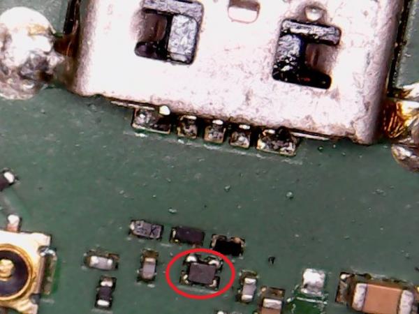

igorsoouza21 Postado Agosto 11, 2017 Compartilhar Postado Agosto 11, 2017 (editado) Bom dia amigos estou com moto g1 que nao da carga troquei bateria conector de carga e fica assim so esse ponto ? Se alguem puder me ajuda agradeço desde já obrigado Editado Agosto 14, 2017 por Paulo de Deus Citar Link para o comentário Compartilhar em outros sites More sharing options...
Andre Bordonalli Postado Agosto 11, 2017 Compartilhar Postado Agosto 11, 2017 bom dia ressolda a PMU(power manager) q volta 100% bom trabalho e post resultados igorsoouza21 e Anderson Alves reagiu a isso 2 Citar Link para o comentário Compartilhar em outros sites More sharing options...
bruno-rua10 Postado Agosto 11, 2017 Compartilhar Postado Agosto 11, 2017 caso não tenha dado a solução que o amigo acima postou, tente trocar esse componente. Paulo de Deus, salvador messias, alfresilva e 1 outro reagiu a isso 2 2 Citar Link para o comentário Compartilhar em outros sites More sharing options...
igorsoouza21 Postado Agosto 14, 2017 Autor Compartilhar Postado Agosto 14, 2017 Em 11/08/2017 em 15:05, bruno-rua10 disse: caso não tenha dado a solução que o amigo acima postou, tente trocar esse componente. Troquei o componente que esta na foto deu certo obrigado. bruno-rua10, alfresilva e Paulo de Deus reagiu a isso 3 Citar Link para o comentário Compartilhar em outros sites More sharing options...
