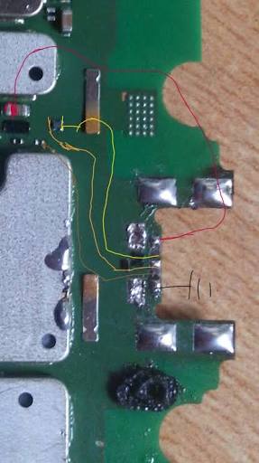

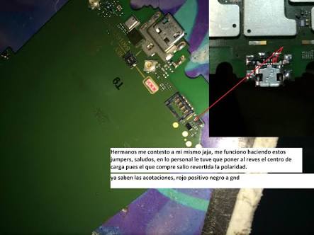

Anderson Alves Postado Agosto 14, 2017 Compartilhar Postado Agosto 14, 2017 Ver se te ajuda esses jumper mano ! icaro1122 reagiu a isso 1 Citar Link para o comentário Compartilhar em outros sites More sharing options...
AndreTI Postado Setembro 20, 2017 Autor Compartilhar Postado Setembro 20, 2017 já tentei chefe não deu certo Citar Link para o comentário Compartilhar em outros sites More sharing options...

clinicellcco Postado Abril 10, 2018 Compartilhar Postado Abril 10, 2018 Olá, estou com um moto x1 que esta com todas as trilhas rompidas, alguem sabe o caminho das trilhas do conector de carga?? Agradeço desde já Citar Link para o comentário Compartilhar em outros sites More sharing options...
Anderson Vieira Postado Abril 10, 2018 Compartilhar Postado Abril 10, 2018 2 minutos atrás, clinicellcco disse: Olá, estou com um moto x1 que esta com todas as trilhas rompidas, alguem sabe o caminho das trilhas do conector de carga?? Agradeço desde já Testou esta da imagem acima,caso não faça o teste e poste resultados.. Citar Link para o comentário Compartilhar em outros sites More sharing options...
