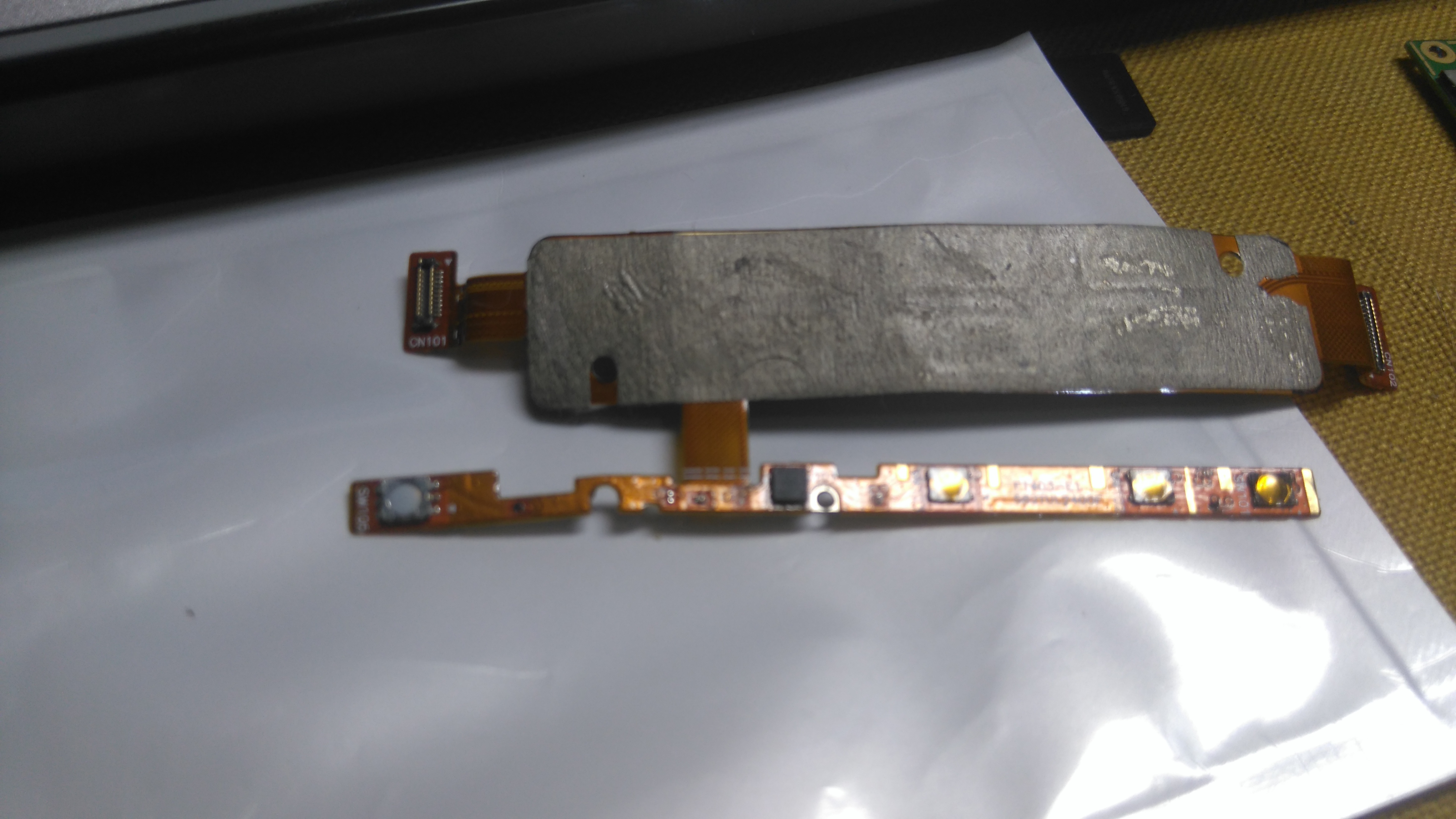

asmattos Postado Agosto 13, 2017 Postado Agosto 13, 2017 (editado) Após a troca do display e do flat power (precisei trocar pois acabei danificando sendo necessário a troca) o aparelho não funcionou o acelerometro, alguem teria alguma solução. Editado Agosto 15, 2017 por Paulo de Deus Citar

Anderson Alves Postado Agosto 14, 2017 Postado Agosto 14, 2017 mano esse defeito de girar a tela não tem nada a ver com software. Vc fez só perder os arquivos. Esse defeito vem ou da própria tela ou só sensor hall. Faz a ligação e ver se ele estar funcionando normal o sensor hall ! Paulo de Deus reagiu a isso 1 Citar
asmattos Postado Agosto 14, 2017 Autor Postado Agosto 14, 2017 Resolvido, software eu já sabia que não era, como eu suspeitava o giroscópio fica no flat power que estava danificado, troquei o mesmo e está funcionando, o display não tem nada haver com este defeito. Se alguém precisar trocar toma muiyo cuidado pois é muito delicado e com alguns smd então se um deles soltar já era. Paulo de Deus e Anderson Alves reagiu a isso 2 Citar
asmattos Postado Agosto 14, 2017 Autor Postado Agosto 14, 2017 Estou tentando enviar uma foto do flat ao para mostrar mas está dando erro. Paulo de Deus reagiu a isso 1 Citar
