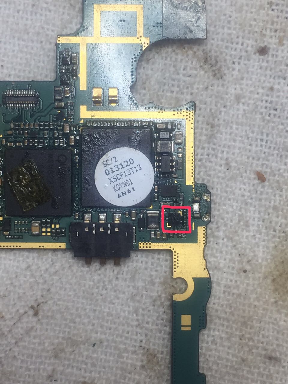

Rodrigo Griggio Postado Agosto 14, 2017 Compartilhar Postado Agosto 14, 2017 Pessoal, to com um 8552 aqui fica mostrando carregando mesmo não estando no carregador. Já substitui o conector de carga mesmo assim continua Citar Link para o comentário Compartilhar em outros sites More sharing options...
Anderson Alves Postado Agosto 14, 2017 Compartilhar Postado Agosto 14, 2017 Resolda o controlador de carga ! Citar Link para o comentário Compartilhar em outros sites More sharing options...
Cleyton Moreira Postado Agosto 14, 2017 Compartilhar Postado Agosto 14, 2017 amigo rodrigo faça um teste sem o conector de carga e verifique se ha alguma oxidação, ai se continuar faça uma resolda como o nosso amigo anderson alves citou uma resolda ou ate mesmo a troca de c.i de carga! Citar Link para o comentário Compartilhar em outros sites More sharing options...
Rodrigo Griggio Postado Agosto 14, 2017 Autor Compartilhar Postado Agosto 14, 2017 1 hora atrás, cleyton15 disse: amigo rodrigo faça um teste sem o conector de carga e verifique se ha alguma oxidação, ai se continuar faça uma resolda como o nosso amigo anderson alves citou uma resolda ou ate mesmo a troca de c.i de carga! Ja fiz a troca e desoxidacao do conector de carga. Onde fica o ci de carga poderiam me auxiliar? Citar Link para o comentário Compartilhar em outros sites More sharing options...
Anderson Alves Postado Agosto 14, 2017 Compartilhar Postado Agosto 14, 2017 Anderson Vieira, Andre Bordonalli e Paulo de Deus reagiu a isso 3 Citar Link para o comentário Compartilhar em outros sites More sharing options...
Leonardo Bier Postado Agosto 14, 2017 Compartilhar Postado Agosto 14, 2017 nao necessita fazer jumper, substitua esse filtro nao tinha outra imagem aqui para te mandar. Paulo de Deus e Andre Bordonalli reagiu a isso 2 Citar Link para o comentário Compartilhar em outros sites More sharing options...
