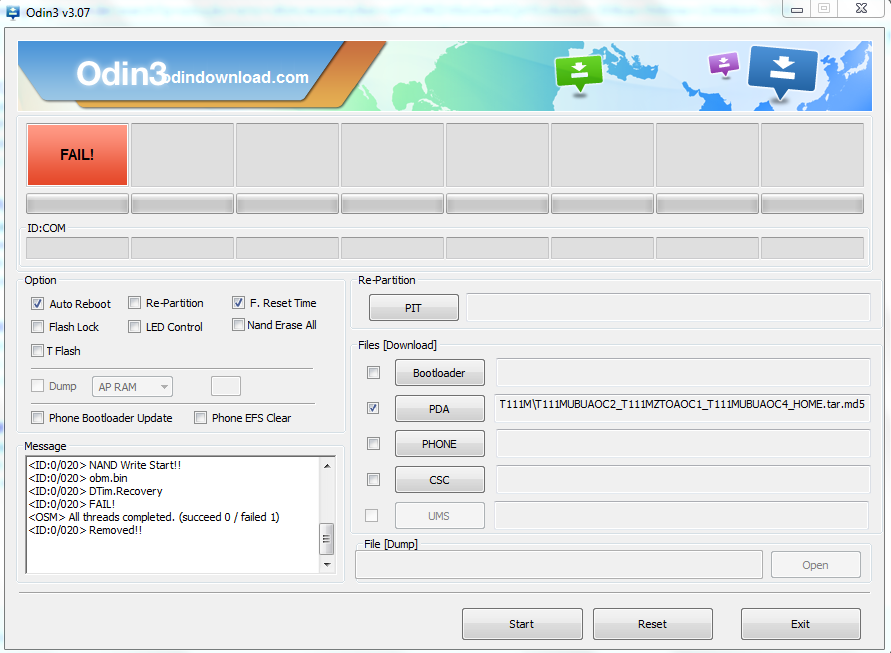

MBtec Postado Agosto 16, 2017 Compartilhar Postado Agosto 16, 2017 Bom dia amigos! Estou com 2 aparelhos T111m, ambos em Loop. Não aceitam atualização pelo Odin. Os 2 travam no item Dtim.Recovery e da Fail. Já coloquei várias Roms, cabos usb diferentes, PC diferentes, Rom Particionada e nada. Alguem tem alguma sugestão para resolver o problema? Citar Link para o comentário Compartilhar em outros sites More sharing options...

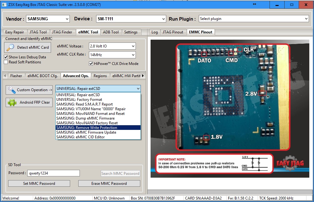

Este é um post popular. Ivan kern nunes Postado Agosto 16, 2017 Este é um post popular. Compartilhar Postado Agosto 16, 2017 boa tarde amigos,se possuem a z3x easy ou a medusa pro só aplicar o ( remove write protection ) e aplicar a firmware diretamente via isp,ou via odin após o procedimento . Anderson Vieira, PatrickRov, Lucas Clayton e 2 outros reagiu a isso 5 Citar Link para o comentário Compartilhar em outros sites More sharing options...

MBtec Postado Setembro 12, 2017 Autor Compartilhar Postado Setembro 12, 2017 Em 16/08/2017 em 17:15, Ivan kern nunes disse: boa tarde amigos,se possuem a z3x easy ou a medusa pro só aplicar o ( remove write protection ) e aplicar a firmware diretamente via isp,ou via odin após o procedimento . Bom dia Ivan kern nunes. Esse procedimento deve ser com Z3 Jtag? Citar Link para o comentário Compartilhar em outros sites More sharing options...
Ivan kern nunes Postado Setembro 12, 2017 Compartilhar Postado Setembro 12, 2017 17 minutos atrás, MBtec disse: Bom dia Ivan kern nunes. Esse procedimento deve ser com Z3 Jtag? bom dia marcelo,exatamente,pode ser usada a medusa pro ou a easy,ambas fazem a remoção do write protection. Citar Link para o comentário Compartilhar em outros sites More sharing options...
MBtec Postado Dezembro 21, 2017 Autor Compartilhar Postado Dezembro 21, 2017 Em 12/09/2017 em 10:27, Ivan kern nunes disse: bom dia marcelo,exatamente,pode ser usada a medusa pro ou a easy,ambas fazem a remoção do write protection. Ivan, o que fazer quando o modelo nao aparece no banco de dados da Medusa pro? nem pra download.. Citar Link para o comentário Compartilhar em outros sites More sharing options...
Ivan kern nunes Postado Dezembro 22, 2017 Compartilhar Postado Dezembro 22, 2017 16 horas atrás, MBtec disse: Ivan, o que fazer quando o modelo nao aparece no banco de dados da Medusa pro? nem pra download.. bom dia marcelo,ai usa-se a firmware particionada nos samsung e a firmware no formato tot,dz ou kdz nos lg´s na opção factory repair,o pinout se consegue aqui no fórum e na net tem também, ou pode se fazer o backup de um telefone ou tablet bom e após aplicar no atc com boot danificado. veja este video de reparo de um lg. este é o reparo de um samsung. Citar Link para o comentário Compartilhar em outros sites More sharing options...

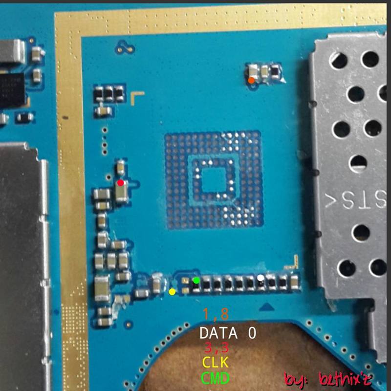

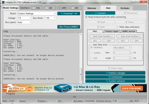

MBtec Postado Dezembro 27, 2017 Autor Compartilhar Postado Dezembro 27, 2017 entendi... nao precisa necessariamente encontrar o modelo para conectar.. tendo o pinnout correto ele vai conectar o aparelho da mesma forma. Busquei o Pinnout desse T111, soldei certinho, porem mesmo assim ele nao encontra o aparelho... Sera que estou fazendo algo errado? Tenho a Octoplus pro Jtag, a principio a interface dela (programa) é igual a Medusa Pro... porem como estou aprendendo a usar ela ainda esta meio complicado... estou com 10 aparelhos mais ou menos (d325, d295, d685, j110, h818) e em 1 mes nao consegui salvar nenhum ainda... mas vamos tentando Ivan kern nunes reagiu a isso 1 Citar Link para o comentário Compartilhar em outros sites More sharing options...
PatrickRov Postado Dezembro 27, 2017 Compartilhar Postado Dezembro 27, 2017 1 hora atrás, MBtec disse: entendi... nao precisa necessariamente encontrar o modelo para conectar.. tendo o pinnout correto ele vai conectar o aparelho da mesma forma. Busquei o Pinnout desse T111, soldei certinho, porem mesmo assim ele nao encontra o aparelho... Sera que estou fazendo algo errado? Tenho a Octoplus pro Jtag, a principio a interface dela (programa) é igual a Medusa Pro... porem como estou aprendendo a usar ela ainda esta meio complicado... estou com 10 aparelhos mais ou menos (d325, d295, d685, j110, h818) e em 1 mes nao consegui salvar nenhum ainda... mas vamos tentando Em alguns modelos consigo fazer reconhecer com cabo de energia/bateria conectado também. Citar Link para o comentário Compartilhar em outros sites More sharing options...
MBtec Postado Dezembro 27, 2017 Autor Compartilhar Postado Dezembro 27, 2017 2 horas atrás, PatrickRov disse: Em alguns modelos consigo fazer reconhecer com cabo de energia/bateria conectado também. ja tentei.. com cabo usb.. com bateria... com os 2... sem os 2...Pinnout que utilizei foi esse aqui em anexo.. conferi varias vezes os fios, solda. ele entra normalmente em download mode, atualiza, mas sempre em loop Citar Link para o comentário Compartilhar em outros sites More sharing options...
Ivan kern nunes Postado Dezembro 27, 2017 Compartilhar Postado Dezembro 27, 2017 2 horas atrás, MBtec disse: ja tentei.. com cabo usb.. com bateria... com os 2... sem os 2...Pinnout que utilizei foi esse aqui em anexo.. conferi varias vezes os fios, solda. ele entra normalmente em download mode, atualiza, mas sempre em loop boa tarde marcelo,se possível post um print da tela da box de como esta selecionada as opções? Citar Link para o comentário Compartilhar em outros sites More sharing options...
MBtec Postado Janeiro 9, 2018 Autor Compartilhar Postado Janeiro 9, 2018 boa tarde marcelo,se possível post um print da tela da box de como esta selecionada as opções? testei com volt 2 / 2.8 / 1.8... refeita os pinnout e mesmo erro.. Ivan kern nunes reagiu a isso 1 Citar Link para o comentário Compartilhar em outros sites More sharing options...
Ivan kern nunes Postado Janeiro 10, 2018 Compartilhar Postado Janeiro 10, 2018 testei com volt 2 / 2.8 / 1.8... refeita os pinnout e mesmo erro.. Estranho isto Marcelo.pode ser que o emmc esteja danificado,neste modelo sempre obtive êxito.vou ver se tenho algum aqui para tentar leitura.se tiver informo aqui. Anderson Vieira reagiu a isso 1 Citar Link para o comentário Compartilhar em outros sites More sharing options...
