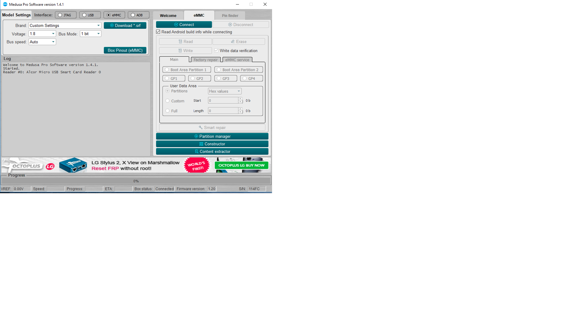

Este é um post popular. Ary Braga Postado Agosto 17, 2017 Este é um post popular. Compartilhar Postado Agosto 17, 2017 Antes de mais nada, deixamos avisado que os autores, os verdadeiros descobridores do procedimento são Al3xCx e Elvis Luís, que decidiram compartilhar com todos após ter seu procedimento que levou horas de estudo e dedicação vazado e vendido por outros que tem como objetivo ganhar dinheiro com um processo que não é seu. Antes deles falar, postar e abrir as portas, ninguém fazia noção que seria possível remover via EMMC, agora temos aproveitadores vendendo a solução em páginas de facebook e grupos de whatsapp, pois bem, agora estar de graça abaixo. O processo não é simples, por se tratar de EMMC, , abaixo estão os Pinouts para conexão, basta "liga-los" e seguir o vídeo criado pelo Al3xCx e Elvis Luís. EXTREMAMENTE IMPORTANTE ASSISTIR ESTE VÍDEO COM TODAS AS INFORMAÇÕES, RISCOS E DICAS SOBRE A REMOÇÃO VIA EMMC. PINOUTS PARA MODELOS XT1626 , XT1640 , XT1643: Liberamos os Pinouts do Moto G5 e G5 Plus http://www.clangsm.com.br/topic/113557-solução-para-remoção-conta-frp-moto-g4-plus-patch-1-de-junho-de-2017-via-emmc/?do=findComment&comment=402372 Vídeo do processo: Novamente, a solução por enquanto é somente via EMMC, com estudo de pessoas que realmente entende, não há barreiras que não sejam quebradas, em cima desse processo esperamos que técnicos de verdade deem continuidade. E que aproveitadores não se apossem de criações que não lhe pertencem e ainda por cima vendam. Dúvidas deixem a baixo, mas por favor, leiam com atenção o tópico. VALORIZE O TÉCNICO QUE DESCOBRIU http://www.clangsm.com.br/topic/113557-solução-para-remoção-conta-frp-moto-g4-plus-patch-1-de-junho-de-2017-via-emmc/?do=findComment&comment=400168 ATENÇÃO: NÃO VAMOS POLUIR O TÓPICO COM PERGUNTAS QUE NADA TEM HAVER COM A SOLUÇÃO VIA EMMC, LEIA ANTES DE SAIR PERGUNTANDO OU COMENTANDO QUALQUER COISA: http://www.clangsm.com.br/topic/113557-solução-para-remoção-conta-frp-moto-g4-plus-patch-1-de-junho-de-2017-via-emmc/?do=findComment&comment=399769 joao vicente, Andre Bordonalli, MarkMrCell e 36 outros reagiu a isso 26 13 Citar Link para o comentário Compartilhar em outros sites More sharing options...

Alex JR Nascimento Postado Agosto 17, 2017 Compartilhar Postado Agosto 17, 2017 Em resposta sobre a MEDUSA PRO suportar os procedimentos, foram tentadas diversas vezes e de diversas formas estabilizar a conexão, porem todas sem sucesso. Acredito que a UFI consiga. Al3xCx ElvisLuizS, clandel, Cristiano de Moraes e 1 outro reagiu a isso 4 Citar Link para o comentário Compartilhar em outros sites More sharing options...

Este é um post popular. Alex JR Nascimento Postado Agosto 17, 2017 Este é um post popular. Compartilhar Postado Agosto 17, 2017 Acabo de conseguir na medusa pro :) moises santos, Thiago Miguel, ativacell e 5 outros reagiu a isso 6 2 Citar Link para o comentário Compartilhar em outros sites More sharing options...

Este é um post popular. Anderson Vieira Postado Agosto 17, 2017 Este é um post popular. Compartilhar Postado Agosto 17, 2017 (editado) 20 minutos atrás, herbao disse: Boa tarde amigo! como vc conseguiu? Na versão 1.4.2 já esta fazendo o mesmo Créditos:Elvis luiz e Alex JR Nascimento Editado Agosto 17, 2017 por Anderson Vieira Andre Bordonalli, Reginaldo almeida, Cristiano de Moraes e 3 outros reagiu a isso 6 Citar Link para o comentário Compartilhar em outros sites More sharing options...
Este é um post popular. jeangodoy Postado Agosto 17, 2017 Este é um post popular. Compartilhar Postado Agosto 17, 2017 (editado) Testado em XT1626 e XT1640. obs: No XT1626 estabilizou nos Capacs C1602 2.8v e C1600 1.8v / No XT1640 estabilizou com alimentação USB. Esquema Eletrico XT1626 layoult.pdf Editado Setembro 13, 2017 por Cristiano de Moraes Cristiano de Moraes, Anderson Vieira, Ivan kern nunes e 4 outros reagiu a isso 7 Citar Link para o comentário Compartilhar em outros sites More sharing options...

Alex JR Nascimento Postado Agosto 17, 2017 Compartilhar Postado Agosto 17, 2017 correto, basta soldar nos componentes correspondentes, D0, CMD, CLK. Sua box tera que suportar reparos via EMMC! Ex: Medusa Pro, Easy Jtag, UFI...lembrando que não se trata de uma conexão JTAG, portanto OCTUPLUS não faz! Anderson Vieira e dvicelulares1 reagiu a isso 1 1 Citar Link para o comentário Compartilhar em outros sites More sharing options...

Ary Braga Postado Agosto 18, 2017 Autor Compartilhar Postado Agosto 18, 2017 50 minutos atrás, deniferre25 disse: so tirando mais uma duvida quando abrir a medusa pro sigo esse menu correto, e mantenho tudo da forma que esta so altero oque foi falado ali em cima? Sim, porem primeiro atualize sua Medusa para 1.4.2. Anderson Vieira reagiu a isso 1 Citar Link para o comentário Compartilhar em outros sites More sharing options...
