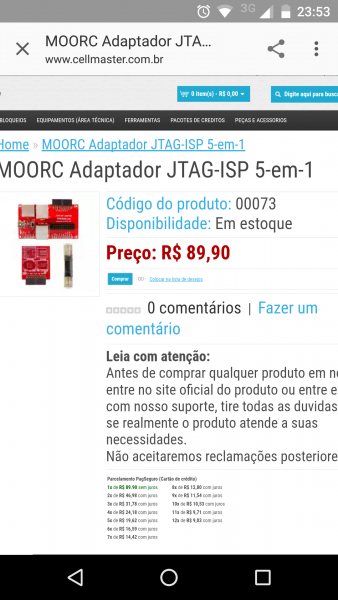

malakay3000 Postado Agosto 20, 2017 Compartilhar Postado Agosto 20, 2017 Boa tarde amigos eu tenho a octoplus box jtag com a caixa da octoplus qual o procedimento pois só veio os cabos de 10 pinos e esses pinout aí alguém poderia me esclarecerae com esses cabos eu consigo ou preciso comprar algum adaptador ?? Pois jtag até o momento só usava pra LG USB mas gostaria muito do procedimento e como achar as pinagem nesses cabos ? E se possível me enviar o procedimento se ouver com esses cabos Citar Link para o comentário Compartilhar em outros sites More sharing options...
malakay3000 Postado Agosto 20, 2017 Compartilhar Postado Agosto 20, 2017 Sim ela é ativada pra medusa box Citar Link para o comentário Compartilhar em outros sites More sharing options...
malakay3000 Postado Agosto 21, 2017 Compartilhar Postado Agosto 21, 2017 Minha dúvida é se eu comprando o adaptador isp para minha octoplus box que está ativada pra medusa pro eu consigo fazer o procedimento ou não??? espero respostas obrigado a todos Citar Link para o comentário Compartilhar em outros sites More sharing options...
Ivan kern nunes Postado Agosto 21, 2017 Compartilhar Postado Agosto 21, 2017 (editado) 9 horas atrás, malakay3000 disse: Minha dúvida é se eu comprando o adaptador isp para minha octoplus box que está ativada pra medusa pro eu consigo fazer o procedimento ou não??? espero respostas obrigado a todos Bom dia amigo, não se consegue utilizar este adaptador na octoplus pois a mesma só ativa a função pro com a caixa da própria medusa pro, então este adaptador se torna inútil com a octoplus , é a função isp necessária para o procedimento. Editado Agosto 21, 2017 por Ivan kern nunes Citar Link para o comentário Compartilhar em outros sites More sharing options...
