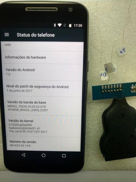

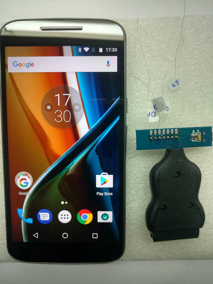

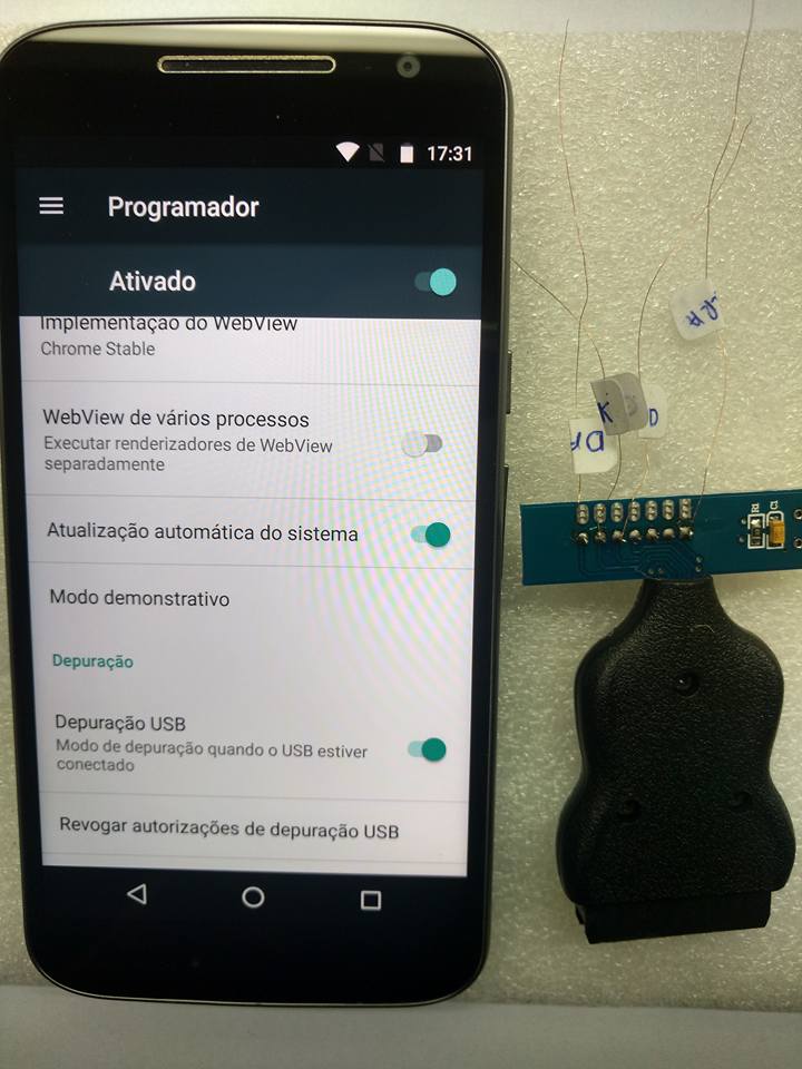

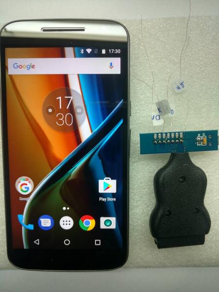

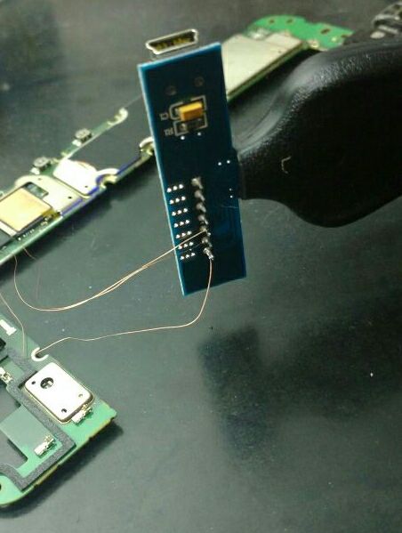

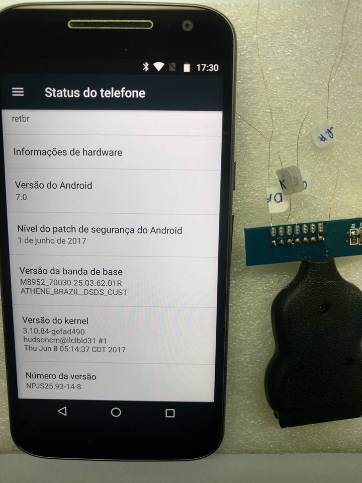

Este é um post popular. Reginaldo almeida Postado Setembro 1, 2017 Este é um post popular. Postado Setembro 1, 2017 Venho agradecer ao Criador da solução Grande ( Elvis e Alex ) se EU estiver errado me corrija aqui esta a prova de que faz 100% e tomara que de agora pra frete fique tudo assim e os ( urubus ) sangue suga suma do ramo !! wil232, Cleyton Moreira, ToninhoSantos e 4 outros reagiu a isso 7 Citar
Este é um post popular. Reginaldo almeida Postado Setembro 1, 2017 Este é um post popular. Postado Setembro 1, 2017 Em 17/08/2017 em 20:34, ElvisLuizS disse: Obrigsdo Medusa Pro é simples Faca a conexão normal , apenas com os 3 pontos . Não precisa de resistor para esta estabilizar .as voltagem do Emmc será alimentado pelo cabo USB . Voltagem 2.8 bus 1bit velocidade 20mhz va em partition manage depois selecione a participação FRP depois vai em erase partition Selection e fim ! Só remover e montar o aparelho. Expand Parabéns e os créditos é de vocês ......valeu !! wil232, Cleyton Moreira, Andre Bordonalli e 2 outros reagiu a isso 5 Citar
