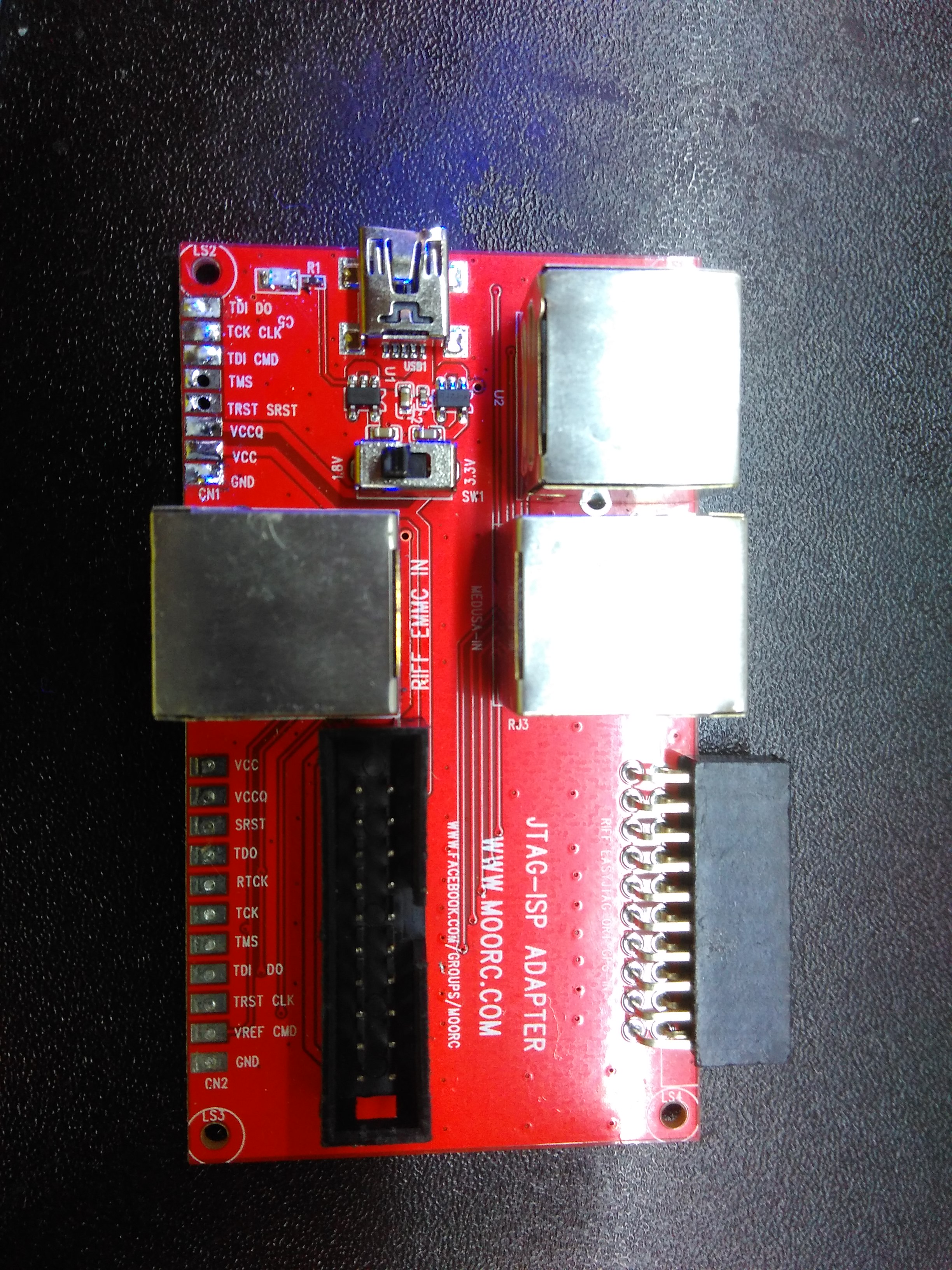

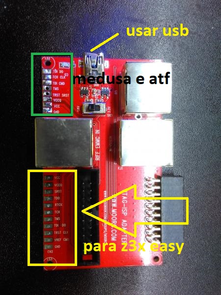

rdofrog Postado Setembro 19, 2017 Compartilhar Postado Setembro 19, 2017 To usando esse cabo! vou refazer a solda no aparelho! eu vi um adaptador desse verde que o pessoal ta usando um resistor atras dele ! esse cabo tambem precisa por esses resistor?? eu comprei a box essa semana e veio so esse cabo! tem algum outro que der pra usar ?? eu possuo a riff e tenho o cabo de emmc dela Citar Link para o comentário Compartilhar em outros sites More sharing options...

Ivan kern nunes Postado Setembro 19, 2017 Compartilhar Postado Setembro 19, 2017 2 horas atrás, rdofrog disse: To usando esse cabo! vou refazer a solda no aparelho! eu vi um adaptador desse verde que o pessoal ta usando um resistor atras dele ! esse cabo tambem precisa por esses resistor?? eu comprei a box essa semana e veio so esse cabo! tem algum outro que der pra usar ?? eu possuo a riff e tenho o cabo de emmc dela aqui esta o lado correto amigo a ser usado na easy,teste e post o resultado: rdofrog reagiu a isso 1 Citar Link para o comentário Compartilhar em outros sites More sharing options...

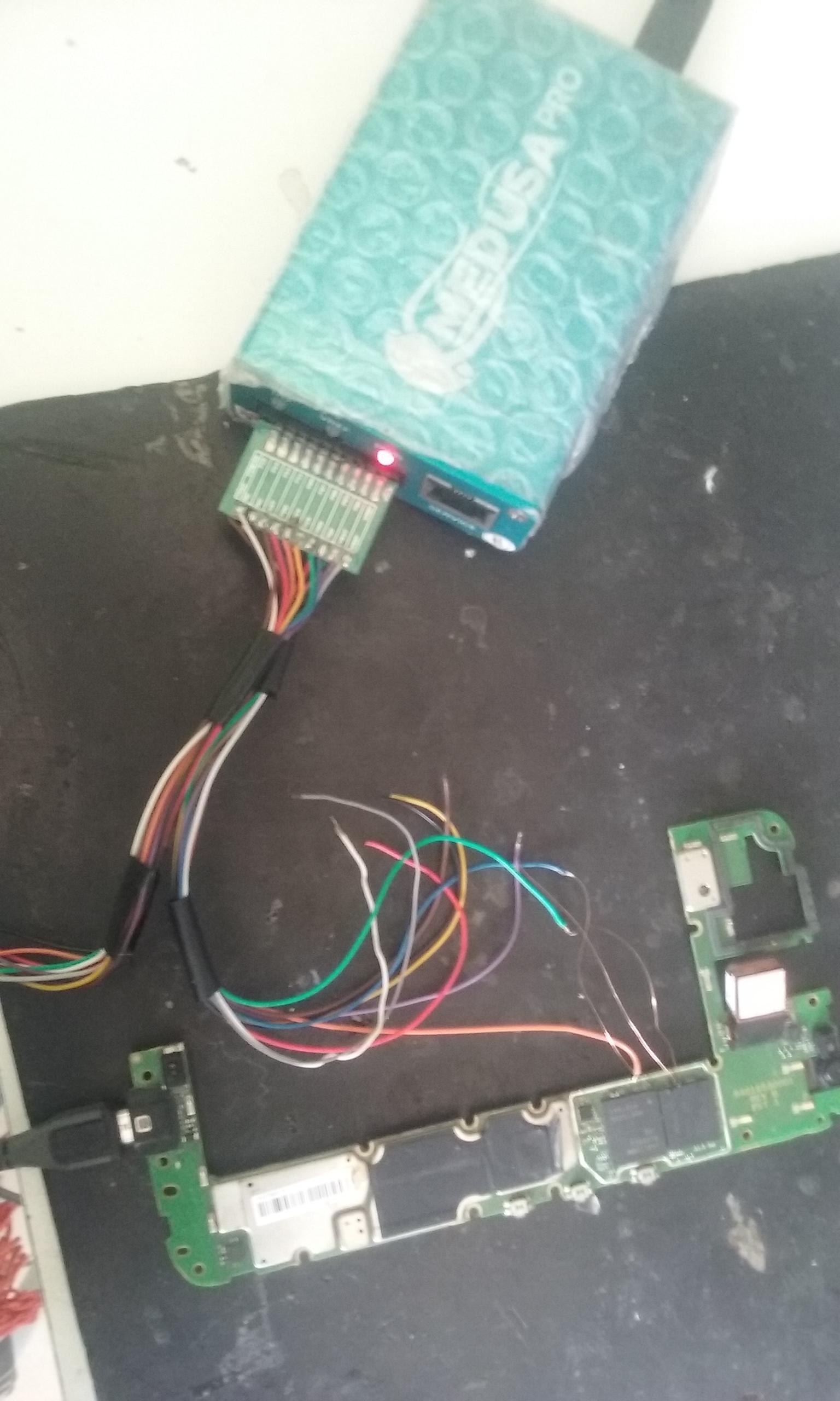

edismarcell Postado Setembro 19, 2017 Compartilhar Postado Setembro 19, 2017 alguém pra dar um apoio , estou com easy jtag em mãos porem estou confuso na parte de conexão do pinouts, alguem pra dar uma força? Citar Link para o comentário Compartilhar em outros sites More sharing options...
markbrava Postado Setembro 19, 2017 Compartilhar Postado Setembro 19, 2017 38 minutos atrás, edismarcell disse: alguém pra dar um apoio , estou com easy jtag em mãos porem estou confuso na parte de conexão do pinouts, alguem pra dar uma força? A conexão vc faz com os 4 fios conforme a foto, a alimentação vc usa o usb conectado no celular Citar Link para o comentário Compartilhar em outros sites More sharing options...
rafacell Postado Setembro 19, 2017 Compartilhar Postado Setembro 19, 2017 1 hora atrás, markbrava disse: A conexão vc faz com os 4 fios conforme a foto, a alimentação vc usa o usb conectado no celular Isso mesmo vc usa 4 fios DATA 0 CLK CMD EO GND a alimentão pode fazer pelo proproio cabo usb Citar Link para o comentário Compartilhar em outros sites More sharing options...
edismarcell Postado Setembro 19, 2017 Compartilhar Postado Setembro 19, 2017 47 minutos atrás, rafacell disse: Isso mesmo vc usa 4 fios DATA 0 CLK CMD EO GND a alimentão pode fazer pelo proproio cabo usb são esses 4 da segunda foto? e o gnd é soldado onde está essa bolinha amarela? Citar Link para o comentário Compartilhar em outros sites More sharing options...
Cristiano de Moraes Postado Setembro 19, 2017 Compartilhar Postado Setembro 19, 2017 GND é aterramento, pode ser em qualquer ponto de aterramento da placa. Citar Link para o comentário Compartilhar em outros sites More sharing options...

rdofrog Postado Setembro 19, 2017 Compartilhar Postado Setembro 19, 2017 5 horas atrás, Ivan kern nunes disse: aqui esta o lado correto amigo a ser usado na easy,teste e post o resultado: obrigado pela dica! eu estava tentando fazer pela parte da medusa por isso nao estava dando certo! infelizmente de tanto tirar e colocar fio acabei rompendo trilha! amanha cedo posto resultado! to com outro aparelho pra fazer! Citar Link para o comentário Compartilhar em outros sites More sharing options...
mundocell2 Postado Setembro 20, 2017 Compartilhar Postado Setembro 20, 2017 minha medusa pro não tava reconhecendo falta o GND. soldei ele e conseguir de boa foi certinho.obs solda feira no negativo da placa Citar Link para o comentário Compartilhar em outros sites More sharing options...

rdofrog Postado Setembro 20, 2017 Compartilhar Postado Setembro 20, 2017 agradeço ao amigo Ivan kern nunes !! obrigado pela ajuda!! procedimento realizado com sucesso!!!.... Ivan kern nunes reagiu a isso 1 Citar Link para o comentário Compartilhar em outros sites More sharing options...
