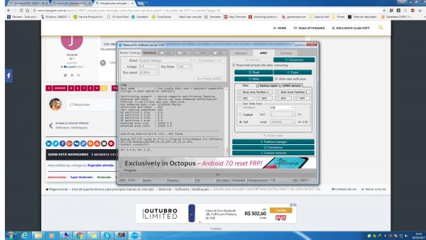

yuriquik Postado Outubro 14, 2017 Compartilhar Postado Outubro 14, 2017 19 minutos atrás, mayconskt disse: Ary por favor como vc fez pra estabilizar a conexão moto g5plus ? Alimentação Usb ou capacitor ? Boa tarde . Estou com o mesmo problema . As vezes ele ate ler a memoria do g5 plus mas nao libera as partições na medusa . Citar Link para o comentário Compartilhar em outros sites More sharing options...
MayconPana Postado Outubro 14, 2017 Compartilhar Postado Outubro 14, 2017 no meu caso ele nem lê a memoria ,vc esta usando usb mesmo? Citar Link para o comentário Compartilhar em outros sites More sharing options...
yuriquik Postado Outubro 14, 2017 Compartilhar Postado Outubro 14, 2017 Agora, mayconskt disse: no meu caso ele nem lê a memoria ,vc esta usando usb mesmo? Sim estou usando usb , mas na hora de abrir as partições ele nao abre so reconhece a emmc . Você no caso confere se os pontos estao bem soldados . MayconPana reagiu a isso 1 Citar Link para o comentário Compartilhar em outros sites More sharing options...

yuriquik Postado Outubro 17, 2017 Compartilhar Postado Outubro 17, 2017 12 horas atrás, mayconskt disse: procedimento efetuado com sucesso moto g5 plus xt1683, estabilizou em 2.8v e a 21mhz alimentação usb . obs fiz a alimentação via usb do computador e quando conectado na box o aparelho reconheceu em QDLOAD ,porem procedimento fluiu normal, mas quando desconectei as pinagens ele saiu do modo QDLOAD. fica a dica Como resolveu o problema dele nao reconhecer as partições ? Citar Link para o comentário Compartilhar em outros sites More sharing options...

MayconPana Postado Outubro 17, 2017 Compartilhar Postado Outubro 17, 2017 11 horas atrás, yuriquik disse: Como resolveu o problema dele nao reconhecer as partições ? o pinout do CLK do lado errado do resistor na imagem do clansoft, porem já consertaram e está funcionando 100% testado via z3x easy Citar Link para o comentário Compartilhar em outros sites More sharing options...
yuriquik Postado Outubro 17, 2017 Compartilhar Postado Outubro 17, 2017 3 horas atrás, MayconPana disse: o pinout do CLK do lado errado do resistor na imagem do clansoft, porem já consertaram e está funcionando 100% testado via z3x easy Boa tarde . Aqui ainda nao abre elas rsrs . Ja inverti a pinagem e nada .uso a medusa pro . O estranho que e so o g5 plus . G4 plus e g5 passam de boa . Daqui a pouco vou fazer um teste aqui. Citar Link para o comentário Compartilhar em outros sites More sharing options...

yuriquik Postado Outubro 18, 2017 Compartilhar Postado Outubro 18, 2017 Em 17/10/2017 em 12:47, MayconPana disse: o pinout do CLK do lado errado do resistor na imagem do clansoft, porem já consertaram e está funcionando 100% testado via z3x easy Resolvido , descobri que o cliente ja havia levado para outra assistência e o cara mexeu que nem o nariz dele e perdeu o resistor de 10k do aparelho e soldou um qualquer no lugar . Coloquei outro de 10k no lugar e pronto desbloqueio feito com sucesso. Citar Link para o comentário Compartilhar em outros sites More sharing options...

Visitante Postado Outubro 19, 2017 Compartilhar Postado Outubro 19, 2017 mais alguém já se deparou com esse probleminha na hora de manda fazer pela medusa, conecta mais não lê a Build Info ou seja assim não acha as partição Citar Link para o comentário Compartilhar em outros sites More sharing options...

yuriquik Postado Outubro 20, 2017 Compartilhar Postado Outubro 20, 2017 12 horas atrás, marcosvillacmp disse: mais alguém já se deparou com esse probleminha na hora de manda fazer pela medusa, conecta mais não lê a Build Info ou seja assim não acha as partição Se for o g5 plus , confere os pinout que foram disponibilizados pelo clan , e observação , o g5 plus so abre na medusa na frequência de 15Mhz Citar Link para o comentário Compartilhar em outros sites More sharing options...
