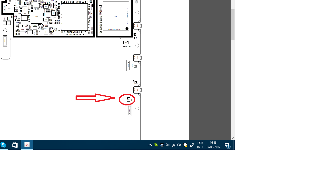

Marcelino jr Postado Agosto 17, 2017 Compartilhar Postado Agosto 17, 2017 Ola,estou com moto g xt 1069,esta funcionando tudo só que quando descansa a tela apaga e não acende mais a tela,porem o atc permanece ligado,ja atualizei verifiquei oxidação e nada,troquei a frontal também não resolvi. Citar Link para o comentário Compartilhar em outros sites More sharing options...
Andre Bordonalli Postado Agosto 17, 2017 Compartilhar Postado Agosto 17, 2017 boa tarde troca o CI marcado na foto e post resultados bom trabalho Ivan kern nunes reagiu a isso 1 Citar Link para o comentário Compartilhar em outros sites More sharing options...
Marcelino jr Postado Agosto 17, 2017 Autor Compartilhar Postado Agosto 17, 2017 1 hora atrás, Andre Bordonalli disse: boa tarde troca o CI marcado na foto e post resultados bom trabalho brigadão brother,mas nao deu certo,tenho duas placas aqui do mesmo geito ja fiz o procedimento nas duas e nada. alexsandersilva. reagiu a isso 1 Citar Link para o comentário Compartilhar em outros sites More sharing options...
moises santos Postado Agosto 18, 2017 Compartilhar Postado Agosto 18, 2017 Boa noite Marcelino, Aconteceu a mesma coisa com dois xt-1068 que deram entrada na minha assistência, toda vez que entrava em descanso de tela, o mesmo reiniciava. Consegui resolver, trocando o sensor de rosto. Testa ai e posta o resultado! Andre Bordonalli e Aldinei Jose reagiu a isso 2 Citar Link para o comentário Compartilhar em outros sites More sharing options...
Rafael Vasconcelos Postado Agosto 18, 2017 Compartilhar Postado Agosto 18, 2017 Na maioria dos casos o que ocasiona isso na maioria dos aparelhos é o sensor hall assim como nosso amigo indicou a você trocar, sensor hall é o sensor magnético que ascende ou apaga a tela quando abre ou fecha um case(capinha de "abrir") se mesmo trocando ele não deu certo pegue um imã forte e passe perto desse sensor e vê se ele ascende ou apaga a tela. INFOCELL RM, Andre Bordonalli, Anderson Alves e 1 outro reagiu a isso 4 Citar Link para o comentário Compartilhar em outros sites More sharing options...
Marcelino jr Postado Agosto 18, 2017 Autor Compartilhar Postado Agosto 18, 2017 15 horas atrás, moises santos disse: Boa noite Marcelino, Aconteceu a mesma coisa com dois xt-1068 que deram entrada na minha assistência, toda vez que entrava em descanso de tela, o mesmo reiniciava. Consegui resolver, trocando o sensor de rosto. Testa ai e posta o resultado! parceiro,boa dica,encontrei o problema mas não no sensor,troquei ficou do mesmo geito,ai troquei a tela e ficou show.brigadão. Citar Link para o comentário Compartilhar em outros sites More sharing options...
