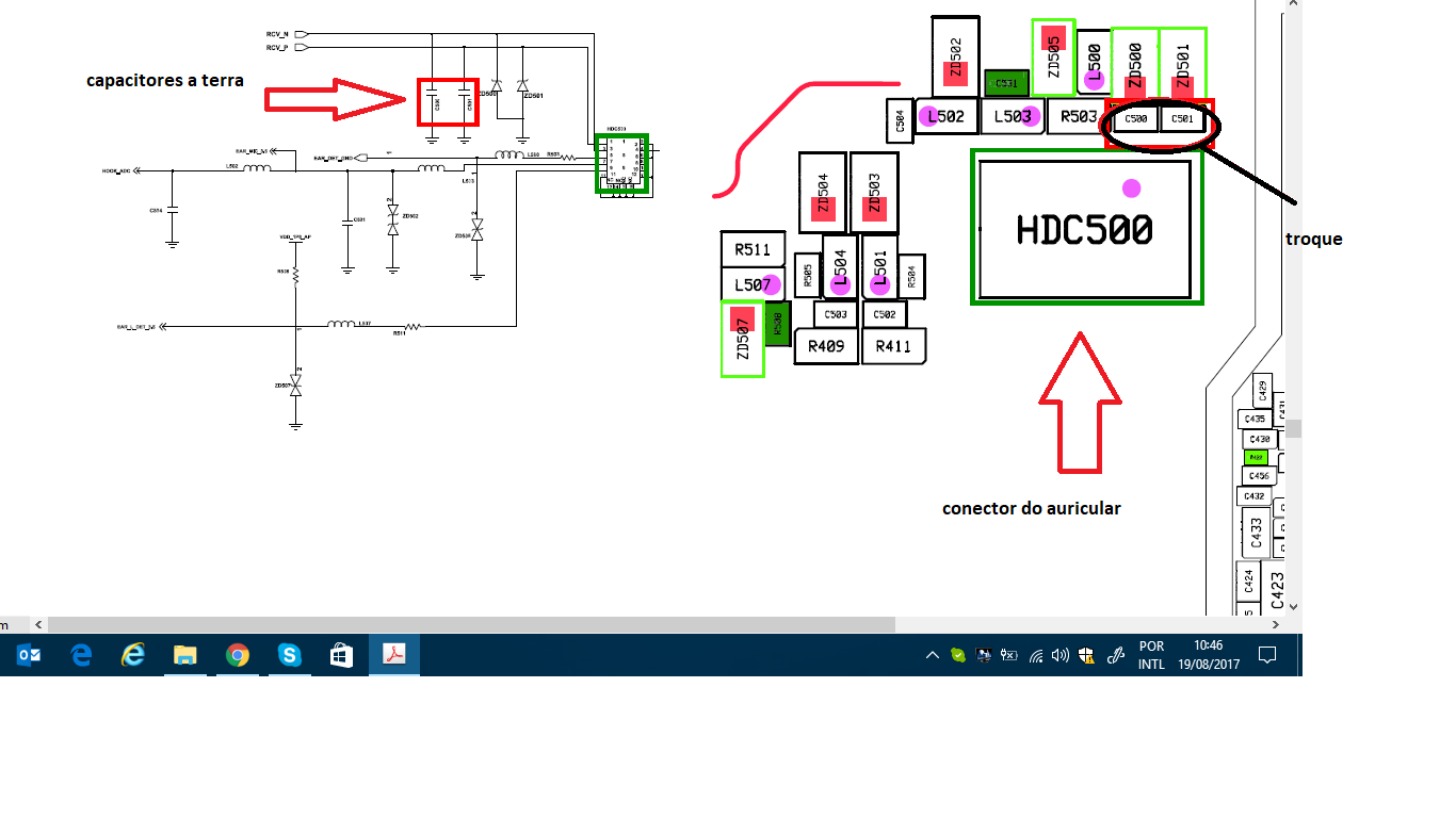

brendokap Postado Agosto 19, 2017 Compartilhar Postado Agosto 19, 2017 Galera estou com um gran prime que esta com o som baixo no auricular ,ja fiz a substituição e continua baixo alguem pode me ajudar ?? Citar Link para o comentário Compartilhar em outros sites More sharing options...
Andre Bordonalli Postado Agosto 19, 2017 Compartilhar Postado Agosto 19, 2017 bom dia segue foto verifique os capacitores marcados,se possivel troque eles. bom trabalho e post resultados Anderson Alves reagiu a isso 1 Citar Link para o comentário Compartilhar em outros sites More sharing options...
