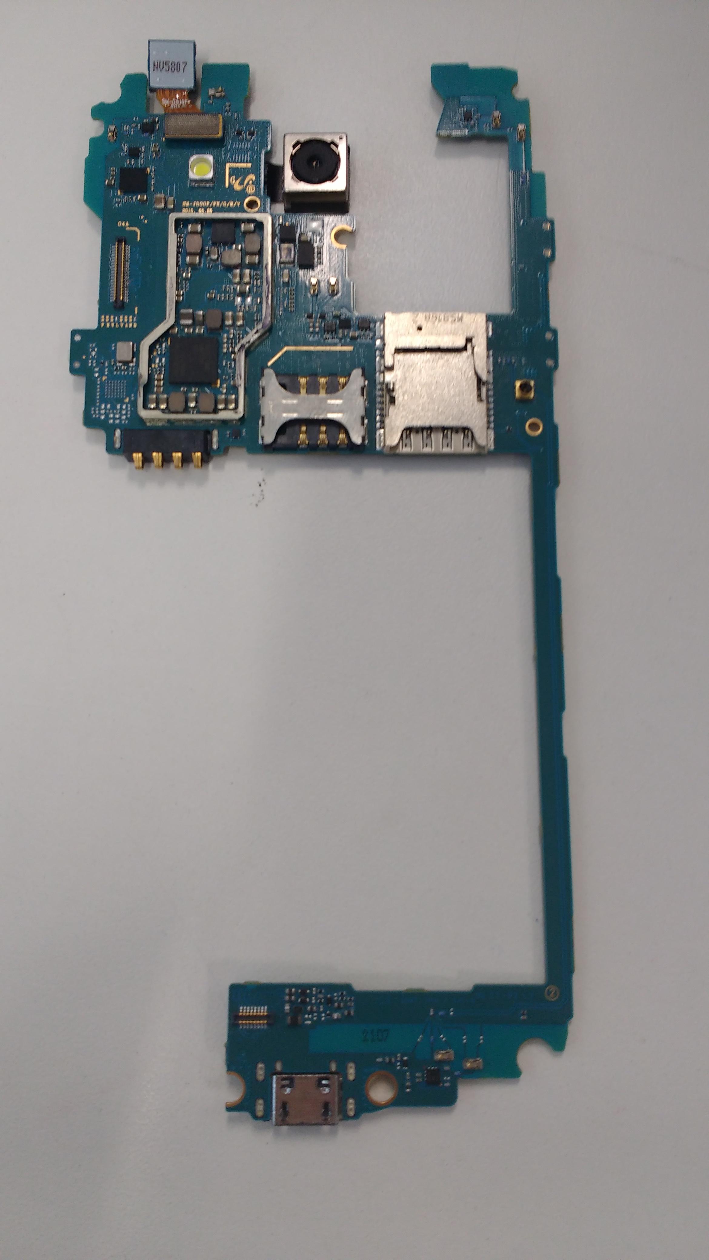

Sérgio rey Postado Agosto 21, 2017 Postado Agosto 21, 2017 Olá, chegou um j5 na minha loja sem toque na tela já troquei duas frontais a imagem tudo normal mas não funciona o touch alguém pode identificar os componentes responsáveis pelo touch. Citar

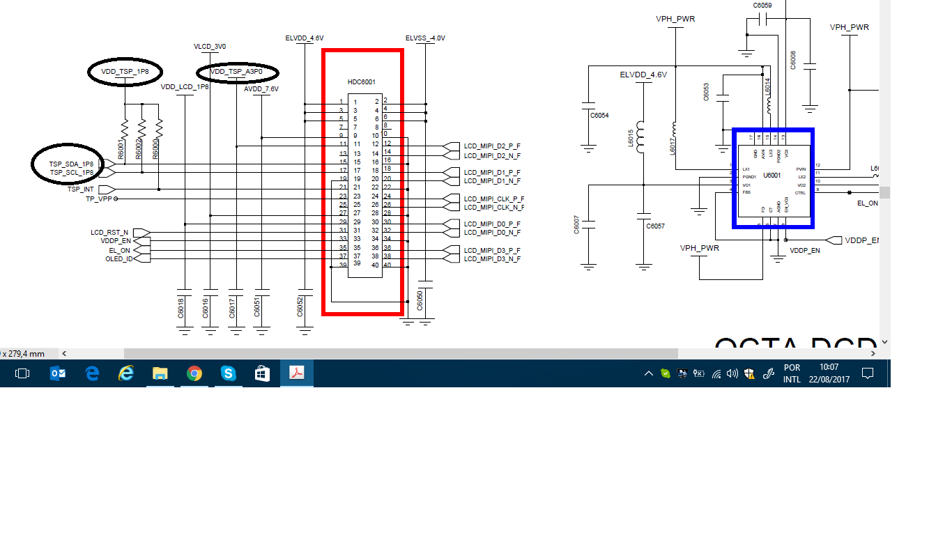

Andre Bordonalli Postado Agosto 22, 2017 Postado Agosto 22, 2017 (editado) bom dia sem a frontal conectada,verifique as tensoes q circulei pra vc elas sao provenientes do processador verifique tbem se o conector do display esta em ordem ,resistores proximos. a frontal q vc esta testando vc tem certeza q esta boa?? bom trabalho segue foto abaixo 1P8 = 1,8v 3P0 = 3v Editado Agosto 22, 2017 por Andre Bordonalli acrescentando informaçoes icaro1122, Reginaldo almeida e Anderson Alves reagiu a isso 3 Citar
Sérgio rey Postado Agosto 22, 2017 Autor Postado Agosto 22, 2017 Obrigado Andre. Não estou conseguindo achar os componentes 1P8 e 3P0 será que pode me ajudar coloquei uma imagem no anexo. Citar
Andre Bordonalli Postado Agosto 22, 2017 Postado Agosto 22, 2017 boa tarde testa no proprio conector do display segue a linha,nao tem erro.... 1P8 e 3P0 nao sao componentes amigo,sao as tensoes do touch screen bom trabalho Anderson Vieira reagiu a isso 1 Citar
Sérgio rey Postado Agosto 22, 2017 Autor Postado Agosto 22, 2017 No 1P8 e 3P0 está chegando somente 0,5. Isto quer dizer que a falha vem do processador? Citar
Andre Bordonalli Postado Agosto 23, 2017 Postado Agosto 23, 2017 12 horas atrás, Sérgio rey disse: No 1P8 e 3P0 está chegando somente 0,5. Isto quer dizer que a falha vem do processador? bom dia essa alimentaçao vem do processador esse modelo com pau de touch é dificil,verifique no microscopio esse conector do display ai teste outra frontal.verifique se nao tem solda quebrada na placa. bom trabalho Anderson Vieira reagiu a isso 1 Citar
