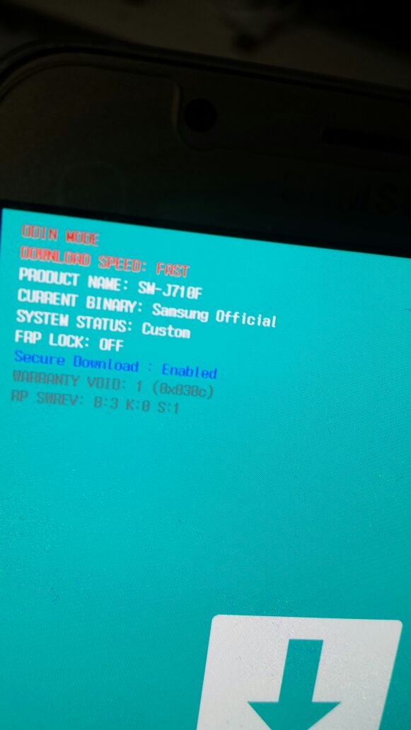

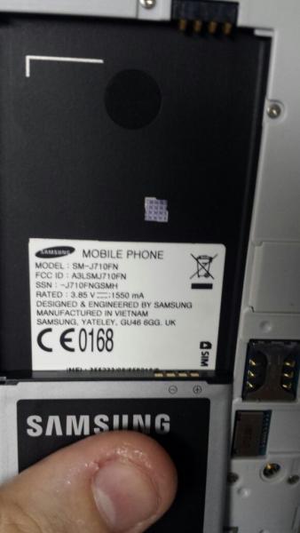

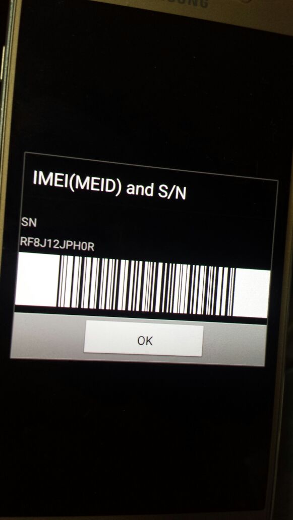

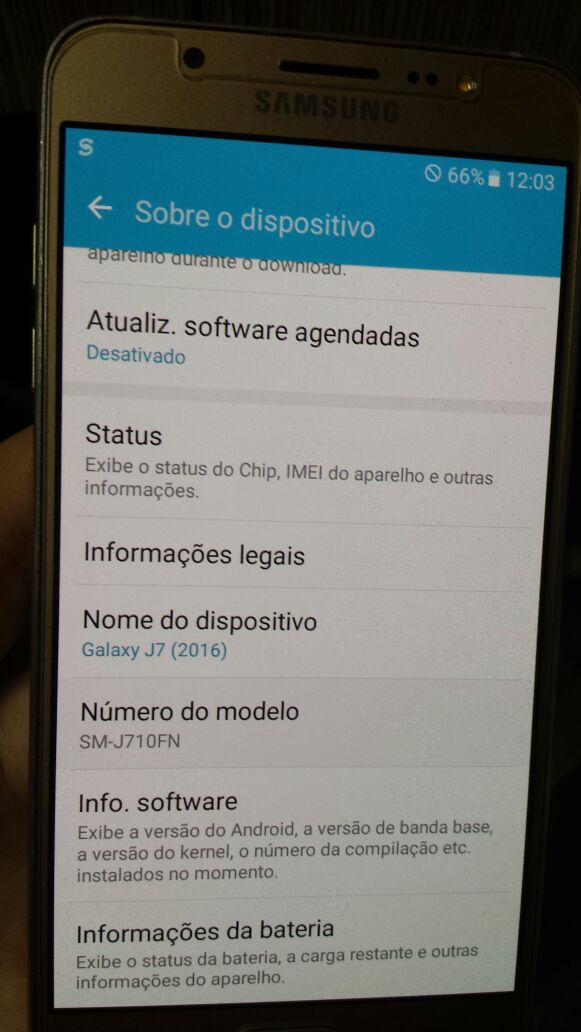

Ao realizar o desbloqueio, havia dado uma mensagem de erro, informando que o modelo estava diferente do conectado. Tentei novamente e o mesmo ero persistiu. Fui então verificar que no modo download aparecia apenas J710F, ao contrário do adesivo da carcaça que constava J710FN, sob o serial rf8j12jph0r. Fui então seguindo para a versão j710f, e após algumas firmwares...ele aceitou.É estranho que passa a firmware do J710F mas no sistema mostra J710FN. Ao entrar no sistema, verifiquei que o imei encontrava-se em branco, ao tentar realizar alguns procedimentos pelas boxes, consegui no máximo deixar tudo zerado. Aparelho funciona normalmente, mas não dá sinal de rede. Quando o cliente voltou para buscar, recebi a informação que ele levou em outro lugar para tentar desbloquear. O aparelho estava novinho e não nenhum sinal de que foi aberto.Minhas duvidas são as seguintes:
É possivel alguém ter mudado o bootloader/modo download deste aparelho para uma tentativa de desbloqueio?
Como descobrir realmente qual é a versão certa para baixar, pois a maioria que baixa, principalmente pela chimera...dá falha pois não é possivel fazer downgrade.

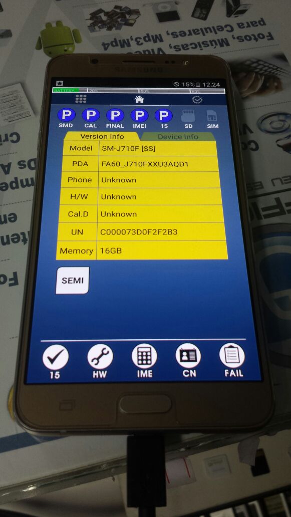

Pelo que descobri, ela é a J710F mesmo...ao jogar na octopus, ela retorna o seguinte.
Bemvindo na  Octoplus/Octopus Box Samsung software versão 2.5.4
Plataforma: Samsung Android
Porto seleccionado: COM3
Modelo seleccionado: SM-J710FN
Reading info, please wait...
Proper android device not found. Make shure that "USB debug" option
on the device is turned on.
Performed by 2.5.4 Software version.
Please, press "OK" button on the phone to allow USB debugging..
Warning: Selected model (SM-J710FN) differs from the detected one
(SM-J710F)!
If you want select (SM-J710F) as (SM-J710FN) model, please check
"manual select".
To connect SM-J710F phone you have to perform the following steps:
1. Disconnect USB cable from phone.
2. Go to Menu->Settings->More->About Device.
3.Tap on "Build number" 7 times to enable developer options.
4. Go to Menu->Settings->More->Developer options.
5. Turn on "USB Debugging" option.
Modelo do telefone detectado: SM-J710F
Data de criação do firmware: Tue Jul 25 15:57:25 KST 2017
PDA version: J710FXXS3AQG2
CSC version: J710FOJW3AQD1
Versão do SW: unknown
Phone SN: RF8J12JPH0R
Android version: 6.0.1 (MMB29K)
Sales code: MWD
Country: MOROCCO
HW platform: exynos5
HW Chip: exynos7870
HW Modem: unknown
Security patch level: 2017-07-01
SIM 1 status: not ready
Codename: j7xeltexx
HW Modem: unknown
Acho que é por causa dele que não estou conseguindo voltar o imei dele de fábrica..é possivel?
