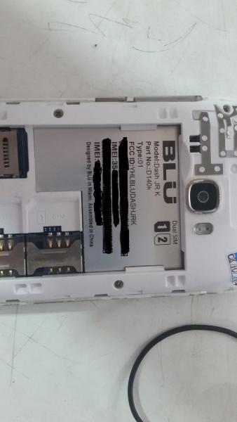

Peguei um da marca Blue com problemas de soft , baixei a rom e vi que o meio de atualizaçao era via Flash toll

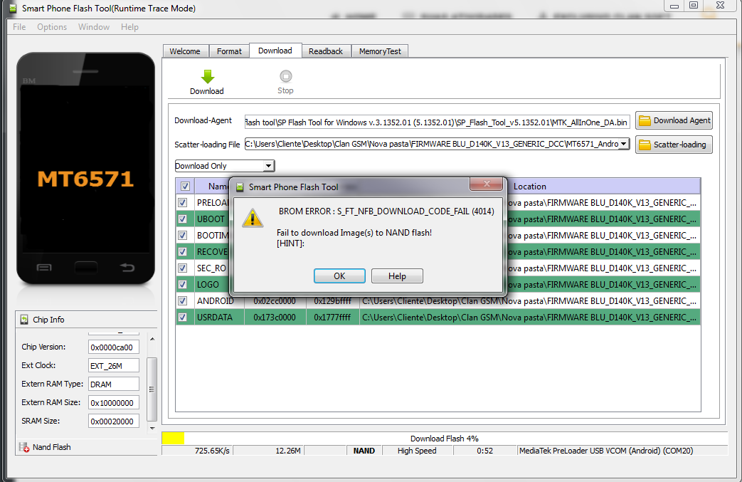

Ja fiz alguns aparelhos por esse programa , Porem como já aconteceu uma vez
Apos dar inicil ao procedimento , assim que ja reconheceu o aparelho , ja apresentou falha
até entao beleza porem quando retirei do cabo e fui ligar novamente o Aparelho ja nao ligou mais
Alguem sabe me falar algum procedimento para reviver por que isso acontece muito com esse programa , e o celular nao chega a receber a atualização ele apenas conecta.

Bom dia jefferson,sempre quando for solicitar ajuda referente a um aparelho de celular informe marca e o modelo correto,assim fica mais fácil de lhe ajudar,sobre este seu problema pode ter acontecido de ter passado uma versão errada no atc,pois os blu tem versões de firmware diferentes para o mesmo modelo,post o modelo correto e a versão.

verifique se em gerenciador de dispositivos detecta de alguma forma esse aparelho, outra coisa, coloque ele na fonte e veja se qndo aperta power ql consumo apresentado, se mantem ou zera.

Sim detecta , inclusive chega a reconhecer no proprama porem ja da ero logo de cara
Testei na fonte e ele ainda da 050 quando aperto botao Power
