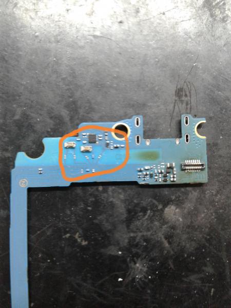

mauricio ramone Postado Agosto 24, 2017 Compartilhar Postado Agosto 24, 2017 Boa tarde. Ressolde a área marcada e de toques bem leves nos componentes e contatos da antena pode ser algum mal contato causado por solda fria. Se não resolver ressolde ou troque o p.a dele. Lembrando que essa placa não aguenta muita temperatura use em torno de 250 a 280 graus já esta bom. Boa sorte. upacell17 reagiu a isso 1 Citar Link para o comentário Compartilhar em outros sites More sharing options...
