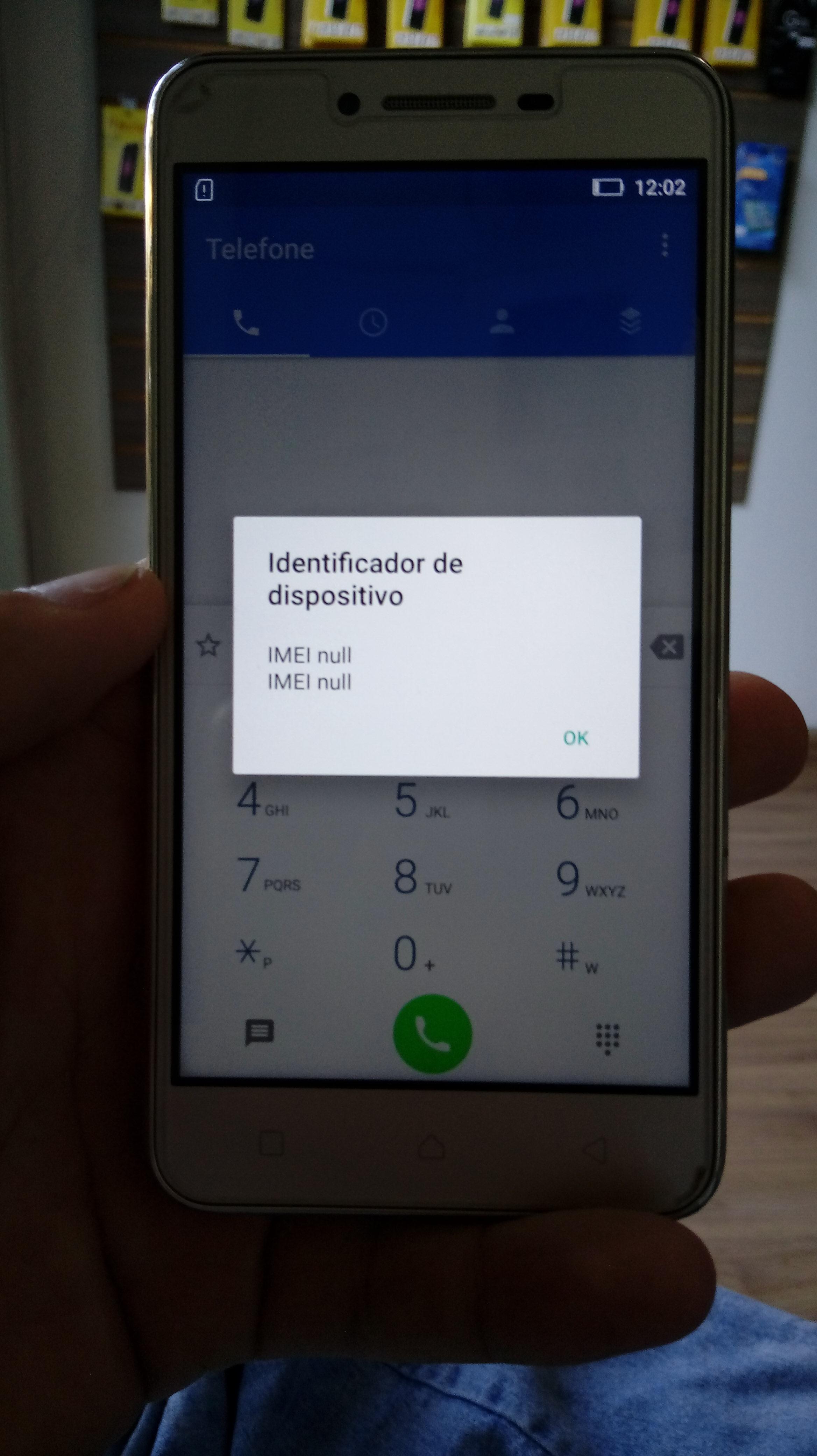

Visitante Postado Agosto 26, 2017 Compartilhar Postado Agosto 26, 2017 Tem solução ja fiz software e não voltou imei original Citar Link para o comentário Compartilhar em outros sites More sharing options...
Cleyton Moreira Postado Agosto 30, 2017 Compartilhar Postado Agosto 30, 2017 isso só resolverar por meio de box amigo, pra tal reparo, lembrando que não é permitido comentar sobre imei aqui no forum !!!! Ivan kern nunes e Bruno Santana reagiu a isso 2 Citar Link para o comentário Compartilhar em outros sites More sharing options...
Bruno Santana Postado Agosto 30, 2017 Compartilhar Postado Agosto 30, 2017 completando a resposta do cleyton15 resolve com uma qcn vc teria a umt box para esse reparo Anderson Vieira reagiu a isso 1 Citar Link para o comentário Compartilhar em outros sites More sharing options...
JUNIN PIT STOP CELULAR Postado Agosto 31, 2017 Compartilhar Postado Agosto 31, 2017 ja peguei 2 k5 assim e regravei o imei original eles fivo 100% com a box umt Citar Link para o comentário Compartilhar em outros sites More sharing options...
gersonoliv Postado Março 1, 2018 Compartilhar Postado Março 1, 2018 ja peguei 2 k5 assim e regravei o imei original eles fivo 100% com a box umt amigo sabe dizer se miracle resolve este problema do k5 null? Citar Link para o comentário Compartilhar em outros sites More sharing options...
guim Postado Março 10, 2018 Compartilhar Postado Março 10, 2018 amigo sabe dizer se miracle resolve este problema do k5 null? qualquer box resolve ... procedimento instalar a tprw twrp-k5-3.1.1-Oreo_shreps Super su 2.46 ou superior clicar pela box enable com port ( vai abrir porta qualcomm + adb baixe o arquivo qcn lenovo k5 entra pela box ou programa que tambem da certo seleciona write qnc espera instalar ... terminando clique *#06# olha que vai ficar zerado ai clica em enable com port de novo e apos é só olhar atras do aparelho o imei e recoloca-lo fica zero... ja fiz varios e hoje mais um ROOT LENOVO K5 QCN REPAIR IMEI NULL.rar regisxyb2 reagiu a isso 1 Citar Link para o comentário Compartilhar em outros sites More sharing options...
danyel Postado Abril 24, 2018 Compartilhar Postado Abril 24, 2018 o link est Em 10/03/2018 em 01:57, guim disse: qualquer box resolve ... procedimento instalar a tprw twrp-k5-3.1.1-Oreo_shreps Super su 2.46 ou superior clicar pela box enable com port ( vai abrir porta qualcomm + adb baixe o arquivo qcn lenovo k5 entra pela box ou programa que tambem da certo seleciona write qnc espera instalar ... terminando clique *#06# olha que vai ficar zerado ai clica em enable com port de novo e apos é só olhar atras do aparelho o imei e recoloca-lo fica zero... ja fiz varios e hoje mais um ROOT LENOVO K5 QCN REPAIR IMEI NULL.rar o link está off amigo, poderia passar outro? Citar Link para o comentário Compartilhar em outros sites More sharing options...
Anderson Vieira Postado Abril 25, 2018 Compartilhar Postado Abril 25, 2018 17 horas atrás, danyel disse: o link est o link está off amigo, poderia passar outro? é só rodar uma qcn amigo que ira resolver seu problema.. Citar Link para o comentário Compartilhar em outros sites More sharing options...
WilliamGabriel Postado Abril 25, 2018 Compartilhar Postado Abril 25, 2018 voce tem UMT amigo ?? Citar Link para o comentário Compartilhar em outros sites More sharing options...
