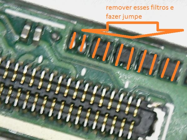

Cleyton Moreira Postado Setembro 1, 2017 Compartilhar Postado Setembro 1, 2017 amigo acima do conector do flex na placa existem uns filtros, chegou um pra mim hoje que não aparecia imagem so ficava na tela preta, removi esses filtros e efetuei os jumper e voltou a dar imagem, leia esse topico que tambem pode te ajudar;http://www.clangsm.com.br/topic/109213-resolvido-sony-m4-não-da-imagem/?page=2 Citar Link para o comentário Compartilhar em outros sites More sharing options...
