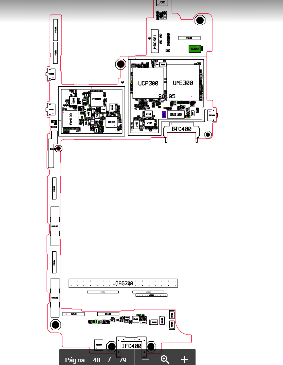

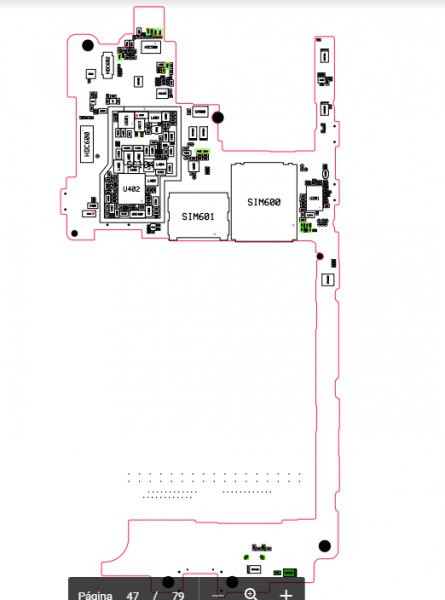

Andre Bordonalli Postado Agosto 31, 2017 Compartilhar Postado Agosto 31, 2017 boa tarde só acrecentando as dicas do amigo anderson vieira verifique se no botao power esta chegando 1,5v o q faz esse chaveamento entre carga/bateria/power on é o power manager ressolda ele o se possivel troque. bom trabalho e post resultados Anderson Vieira, Anderson Alves e Guilherme Alcântara reagiu a isso 3 Citar Link para o comentário Compartilhar em outros sites More sharing options...
DAVI DA COSTA VIEIRA Postado Setembro 1, 2017 Autor Compartilhar Postado Setembro 1, 2017 18 horas atrás, Andre Bordonalli disse: boa tarde só acrecentando as dicas do amigo anderson vieira verifique se no botao power esta chegando 1,5v o q faz esse chaveamento entre carga/bateria/power on é o power manager ressolda ele o se possivel troque. bom trabalho e post resultados saberia dizer onde se localiza o power manager modelo g531 Citar Link para o comentário Compartilhar em outros sites More sharing options...
Andre Bordonalli Postado Setembro 1, 2017 Compartilhar Postado Setembro 1, 2017 15 minutos atrás, DAVI DA COSTA VIEIRA disse: saberia dizer onde se localiza o power manager modelo g531 bom dia manda foto da placa frente e verso q marco pra vc bom trabalho Anderson Vieira e Anderson Alves reagiu a isso 2 Citar Link para o comentário Compartilhar em outros sites More sharing options...
DAVI DA COSTA VIEIRA Postado Setembro 1, 2017 Autor Compartilhar Postado Setembro 1, 2017 Citar Link para o comentário Compartilhar em outros sites More sharing options...
Andre Bordonalli Postado Setembro 1, 2017 Compartilhar Postado Setembro 1, 2017 bom dia segue foto Anderson Vieira e Anderson Alves reagiu a isso 2 Citar Link para o comentário Compartilhar em outros sites More sharing options...
